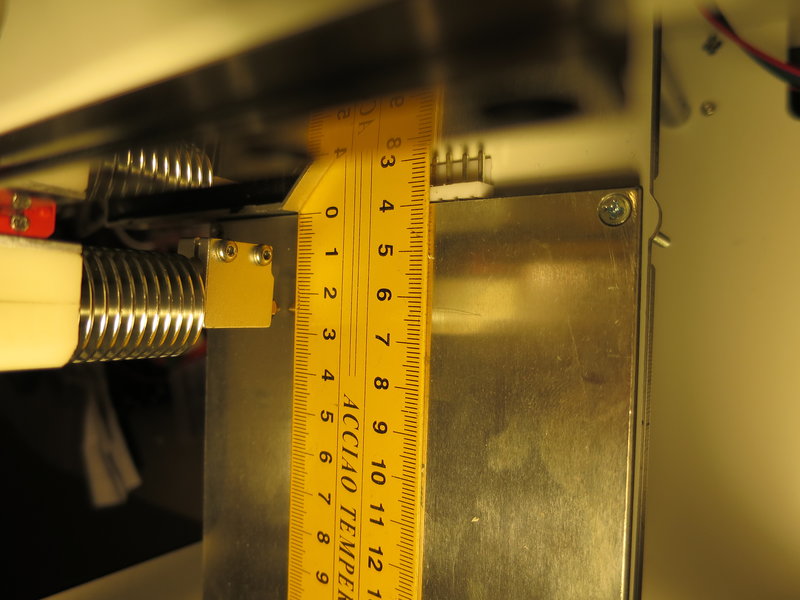

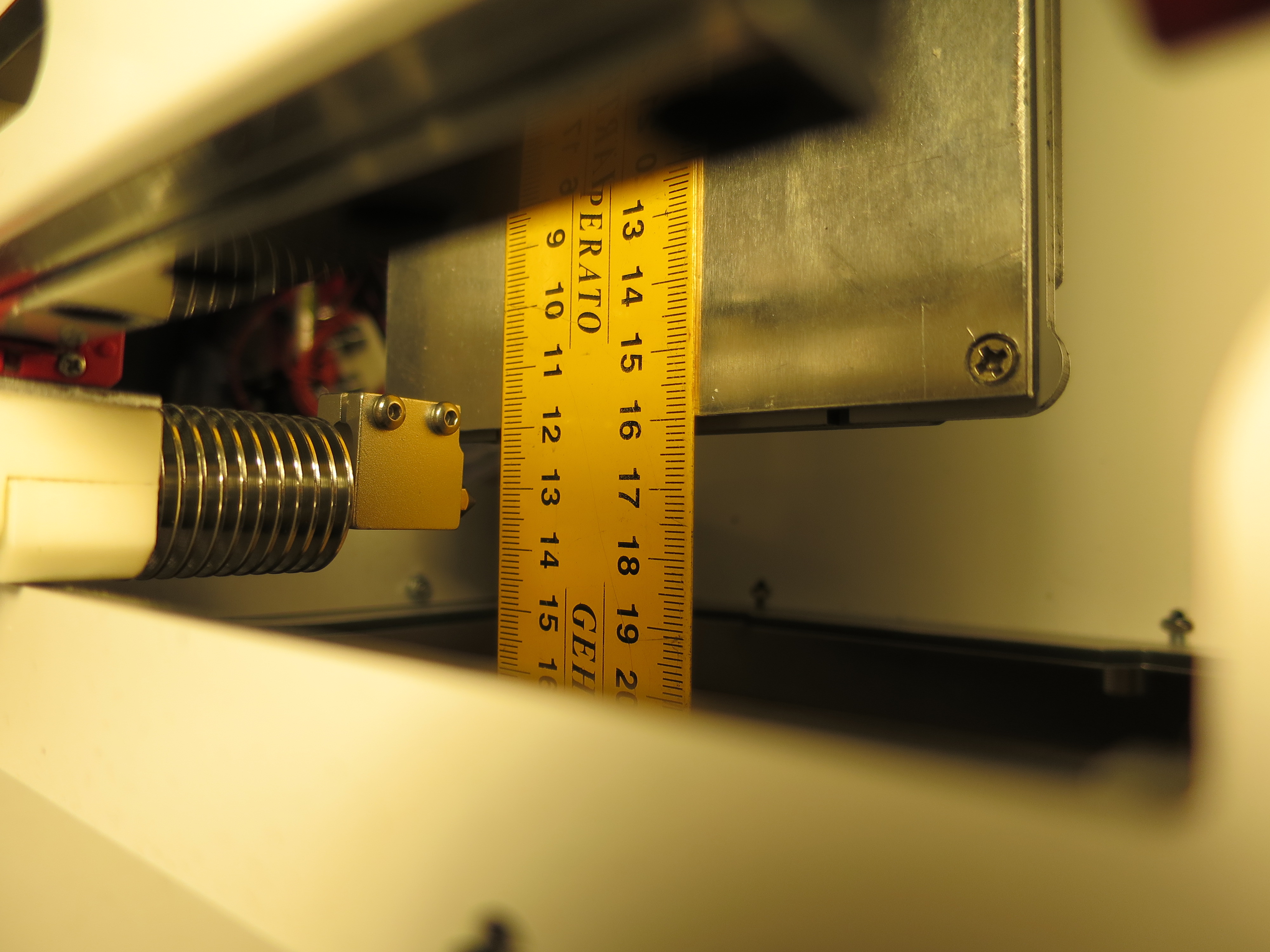

Непрочитанное сообщение aka » 20 янв 2020, 00:37
Techno MINI. Y-балка задвинута к задней стенке до упора каретками. Сопло в 24 миллиметрах от края стола:
Y-балка выдвинута к передней стенке до упора пластиковым держателем экструдера. Сопло в воздухе, в 12 миллиметрах от края стола:
Стол должен быть на 12+6=18 миллиметров вперед выдвинут. Тогда в обоих крайних положениях сопло будет над столом в одинаковых 6 миллиметрах от края.

Непрочитанное сообщение 3D-SPrinter » 20 янв 2020, 01:30
aka писал(а):
20 янв 2020, 00:37
Я уже в курсе этой проблемы. По первому требованию высылаю удлинённые на 20 мм столы на замену. Напишите мне на почту, по какому адресу выслать.
Переусердствовал, когда ужимал столы, чтобы впихнуть их в переднее окно и верхнюю рамку для экономии материала при фрезеровке. Дорогой этот дибонд, зараза.. :(

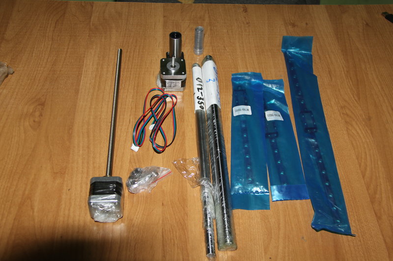

На днях получил комплектующие из Китая. На упаковке рельсовых направляющих написано MTN9-200H1. Заказывал как MGN9H у SingaSong. Можно как-то по внешнему виду определить: подходят для Techno 232 эти рельсы или нет?
Также, заказывал у него набор из 3-х NEMA17 4401. Пришёл один, без проводов. Зато валов прислал 4 шт, вместо 2-х. Теперь предстоит эпопея месяца на два. Учитывая китайский новый год и вспышку карановируса.

TKB, иная маркировка скорее всего вызвана тем, что MGN - это Hiwin-овский индекс. А то, что продают Синагсонги и прочие торговцы дешёвками - никакого отношения к хивину не имеет, так, посадочные места и большинство габаритов совпадают.

Непрочитанное сообщение 3D-SPrinter » 27 янв 2020, 19:43
TKB писал(а):
27 янв 2020, 18:10
Конечно подойдут.
TKB писал(а):
27 янв 2020, 18:10
С моторами всё просто решается - можно с доставкой из РФ заказать https://aliexpress.ru/item/32665922113. ... 33edTgyHBl , придут за неделю. А с китайца потом просто сколько-то денег вернёте. В результате будет два запасных вала и мотор примерно за те же деньги. ;)
