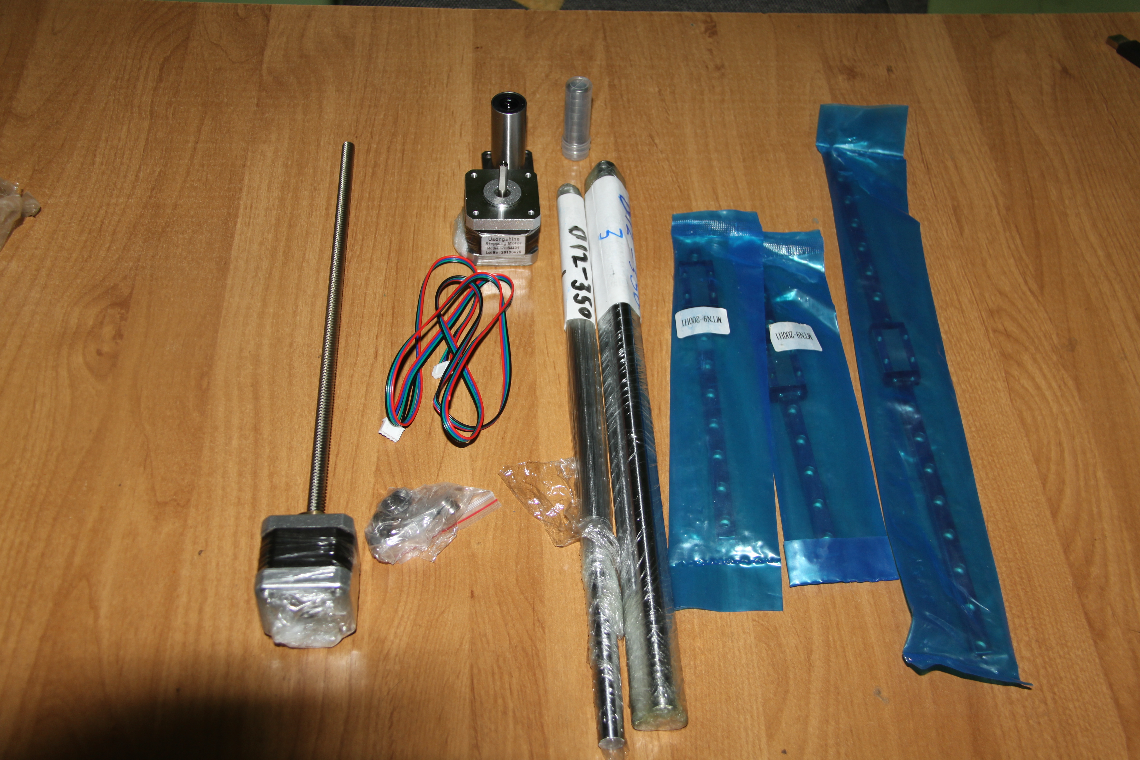

На днях получил комплектующие из Китая. На упаковке рельсовых направляющих написано MTN9-200H1. Заказывал как MGN9H у SingaSong. Можно как-то по внешнему виду определить: подходят для Techno 232 эти рельсы или нет?
Также, заказывал у него набор из 3-х NEMA17 4401. Пришёл один, без проводов. Зато валов прислал 4 шт, вместо 2-х. Теперь предстоит эпопея месяца на два. Учитывая китайский новый год и вспышку карановируса.

TKB, иная маркировка скорее всего вызвана тем, что MGN - это Hiwin-овский индекс. А то, что продают Синагсонги и прочие торговцы дешёвками - никакого отношения к хивину не имеет, так, посадочные места и большинство габаритов совпадают.

Конечно подойдут.

С моторами всё просто решается - можно с доставкой из РФ заказать https://aliexpress.ru/item/32665922113. ... 33edTgyHBl , придут за неделю. А с китайца потом просто сколько-то денег вернёте. В результате будет два запасных вала и мотор примерно за те же деньги. ;)
