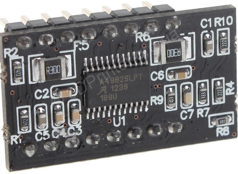

Непрочитанное сообщение vladimirV » 10 янв 2020, 14:41
У меня стоят А4982. Отличается от драйвер A4988 увеличенной площадью чипа и отсутствием режима 1/8. Работают очень тихо и без радиаторов.
Непрочитанное сообщение Alex Post » 10 янв 2020, 14:59
А как их с таким свесом в тот же рампс запихать?

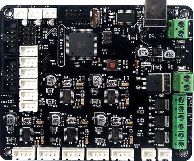

vladimirV
Сообщения: 284
Поблагодарили: 87 раз
Непрочитанное сообщение vladimirV » 10 янв 2020, 15:13
Ставить на разных уровнях (по высоте). Или использовать MKS-BASE V1.5. Он собран на А4982.
MKS-BASE V1.5.jpg (242.04 КБ) 4226 просмотров
MKS база V1.5 3d принтер плата контроллера для RAMPS 1,4 Mega2560 USB провод V0L2
Этот контроллер 3D-принтера MKS BASE V1.5 для RAMPS 1,4-это модуль панели управления с богатыми функциями и электронным решением устройств с ЧПУ. Он оснащен бортовым ATmega2560 и его пять моторных выходов питаются от A4982 Шаговые драйверы. Плата может использовать ту же прошивку, что и Ramps1.4. База MKS предназначена для того, чтобы быть гибкой в наличии источника питания пользователя, что позволяет любому источнику питания от 12 V-24 V.
База MKS подходит для производителей 3D принтеров на пакетном производстве и используется в качестве основной платы управления. Относительно Ramps1.4, он добавляет E1 нагревательный выход.
Совместимый Atmega2560 для процессоров Arduino MEGA и FT232 совместим со всеми прошивками класса RAMPS. Прошивка может использовать ту же настройку, что и ramps1.4. Простой дисплей + SD-CARD разъем, compatible apdiscount smartконтроллер совместимый штыревой разъем на плате.
Легко подключиться mks-tft на AUX-1. 3x температурные разъемы ADC для термисторов. До 5 моторный драйвер с A4982.
4x PWM способный мощность mosfet выходы с ограничитель для основной мощности. (кровать, экструдер 0, экструдер 1, вентиляторы). 4 слоя PCB, оптимизирует тепловыделение. 6x концевые Стопорные разъемы с блоком питания Xmin/Xmax/Ymin/Ymax/Zmin/Zmax. Восстанавливаемый предохранитель для защиты от короткого замыкания.

Непрочитанное сообщение Alex Post » 10 янв 2020, 16:22
vladimirV писал(а): ↑
10 янв 2020, 15:13
Нееее, припаянные драйвера - это не по нашему ;) Особенно когда у меня на глазах чип от 8825 отпаялся вместе с радиатором, хотя ничто не предвещало. А он там тоже большой ;)
