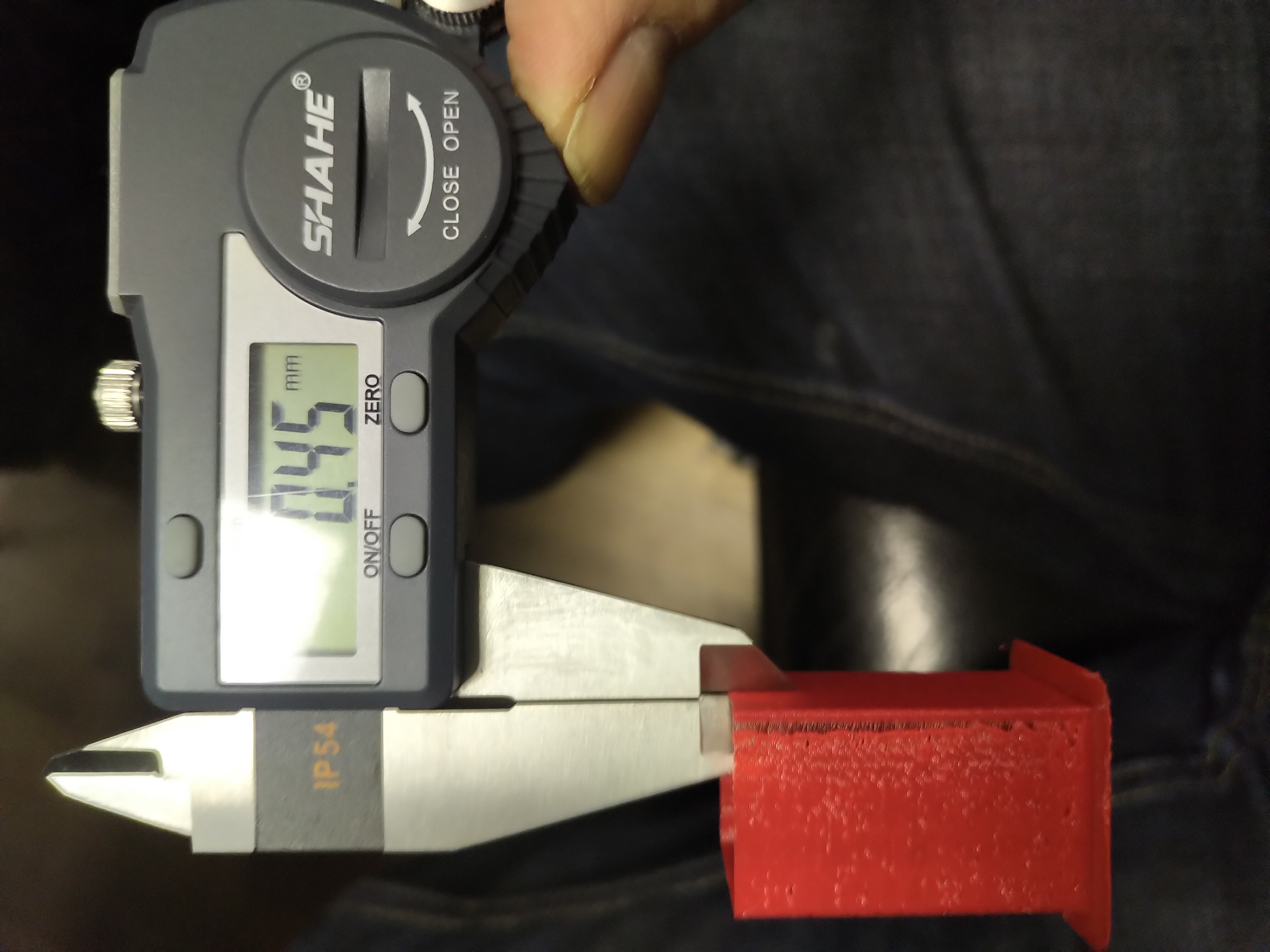

Todbayard
Зарегистрирован: 20 янв 2020, 19:07
Имя: Dmitry
Непрочитанное сообщение Todbayard » 20 янв 2020, 22:28
Приветствую
Кто подскажет, куда копать
232 дибонд + BMG + Lerdge на рекомендуемых драйверах
С виду проблема с экструзией
Толщины вроде в нужных параметрах, по при этом переодическая недоэкструзия

Сообщения: 7029
Непрочитанное сообщение Alex Post » 20 янв 2020, 23:07
Это имхо проблемы с пластиком. Если есть возможность - попробовать другой.
Непрочитанное сообщение Mazayac » 20 янв 2020, 23:37
Todbayard, экструдер откалиброван? Шестерня его на валу ШД затянута?
Todbayard
Имя: Dmitry
Непрочитанное сообщение Todbayard » 21 янв 2020, 00:21
20 янв 2020, 23:07
PETG от разных производителей, суть примерно одна и та же
Mazayac писал(а):
20 янв 2020, 23:37
Да и да
BMG промодернизирован, установлен нормальный фиксатор боудена. Все очень жестко.
Сообщения: 11009
Поблагодарили: 1037 раз
Непрочитанное сообщение 3D-SPrinter » 21 янв 2020, 02:07
Todbayard писал(а):
20 янв 2020, 22:28
В одну нитку стенка из ПЭТГ - обычное явление. Надо хотя бы в 2-3 нитки стенки печатать.

Непрочитанное сообщение Kaktus » 21 янв 2020, 08:58
Todbayard писал(а):
20 янв 2020, 22:28
куда копать
скорость уменьшить. В слайсере(если нормальный), выставить немного дополнительного объема после ретракта
Непрочитанное сообщение Kaktus » 21 янв 2020, 09:41
Todbayard, а разрывы в разных местах, если щелкает в этих местах, то уменьшить длину и скорость ретракта.
