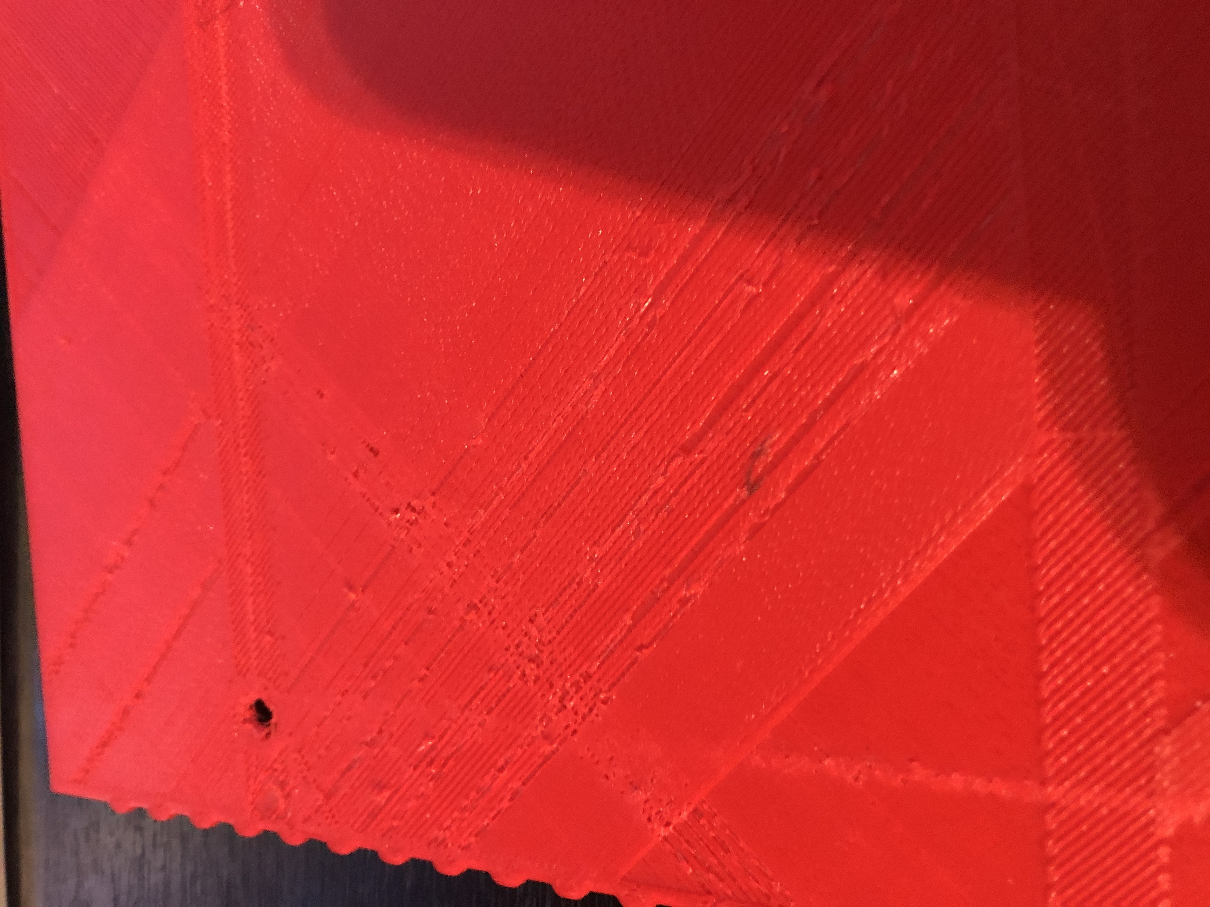

Вопрос из за чего такие пропуски на больших ( относительно ) плоскостях ? От вида пластика не зависит . На небольших ( тестовый кубик) все нормально .

То ли сопло менять то ли добавить текучести ( стоит 107 ) ?
Сообщения: 11057
Непрочитанное сообщение 3D-SPrinter » 05 янв 2020, 17:10
evgenVST писал(а):
05 янв 2020, 14:30
То ли сопло менять
Сначала можно попробовать прочистить сопло, подрезать трубку боудена и проверить прижим экструдера. Если не поможет - заменить сопло. Правда, при замене в новое сопло может попасть нагар с резьбы нагревательного кубика, и всё начнётся по-новой. Так что наиболее действенный метод - полная переборка хотенда с очисткой резьбы от нагара, либо с заменой нагревательного кубика.

Разобрался оказалось трубка боудена до сопла не доходила . И все таки поменял сопло , все равно уж разбирал а старое уже месяцев 7-8 работало .
Непрочитанное сообщение antobel » 05 янв 2020, 21:57
У меня такое с перемороженным хипсом тоже было.
Ставишь текучесть больше - горбы, ставишь меньше - пропуски именно на больших площадях...
Он как-то рывками давился :(

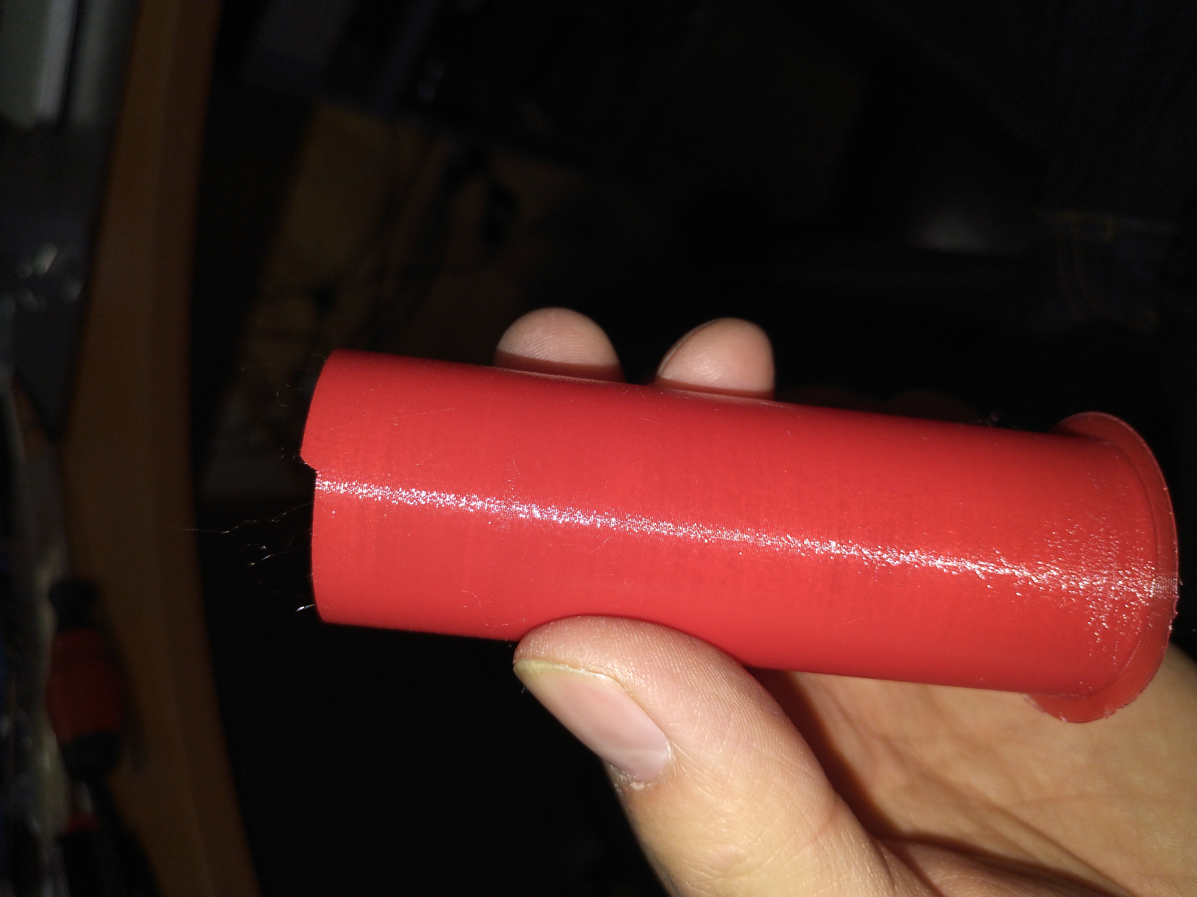

Товарищи, помогайте - что на СПринтере может давать такой эффект?
Пластик, видимо, АБС натуральный.
Непрочитанное сообщение Alex Post » 19 янв 2020, 18:53
Развинтившаяся каретка Х
Сообщения: 11057
Непрочитанное сообщение 3D-SPrinter » 19 янв 2020, 18:59
19 янв 2020, 18:53
Вот и я сомневаюсь, что это на Z проблемы. Похоже на то, что X-балку перекашивает при смене направления движения головы. Возможно, ещё и ролики ремня на X-балке подклинивают? :?
