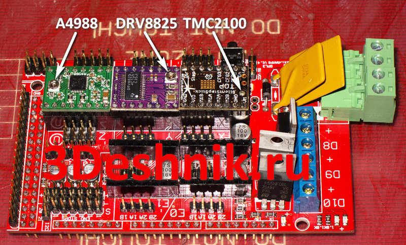

Здесь где-то ранее (буквально на днях) ссылка была на тему по настройке и подключению драйверов. Или рядом тема, точно не скажу, искать некогда.
Вот там и как ставить было и какой стороной и как настраивать и даже видео работы.
п.с. можно начать отсюда http://3deshnik.ru/blogs/akdzg/pravilna ... dvigatelej и далее не лениться и читать по ссылкам.

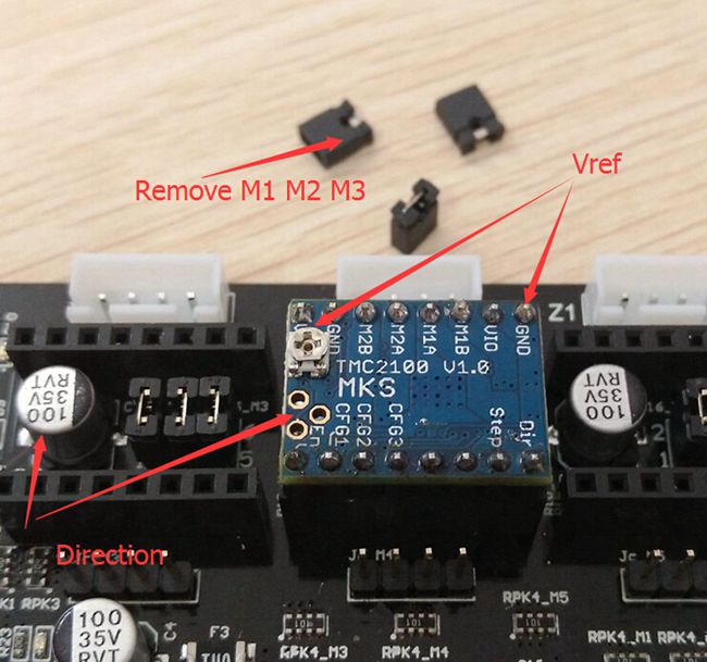

1. Драйвер вот такой http://ru.aliexpress.com/item/3D-printe ... 07035.html
там и фотки есть.
2. Вынул все джамперы
3. Установил драйверы как на вложенной картинке.
4. Перевернул штекеры двигателей на 180 градусов.
5. Установил напряжение VRef = 1.1В, как мерять смотри на второй вложенной картинке
(тут только нужно самостоятельно настроить, чтобы шаги не пропускались)
6. Все

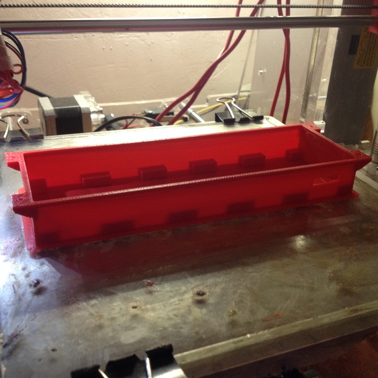

Если не беспокоит запах лака, то почему не использовать АБС? Сложнее конечно, но результат более гарантирован.
Уже когда-то показывал вроде фото печати практически на весь стол

Ну для этого можно белый абс использовать )) Хотя у меня он "грязный" только по краям, где лень размазывать да и на выставку мне принтер не носить и не есть с него.
Я перед каждой печатью просто брызнул ацетона из шприца, размазал пальцем примерно зону печати (т.е. не добавляя нового АБС) и вперёд. Слой на столе минимальный.
