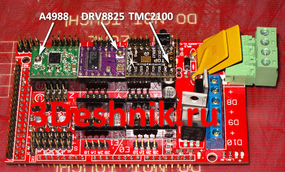

1. Драйвер вот такой http://ru.aliexpress.com/item/3D-printe ... 07035.html
там и фотки есть.
2. Вынул все джамперы
3. Установил драйверы как на вложенной картинке.
4. Перевернул штекеры двигателей на 180 градусов.
5. Установил напряжение VRef = 1.1В, как мерять смотри на второй вложенной картинке
(тут только нужно самостоятельно настроить, чтобы шаги не пропускались)
6. Все
там и фотки есть.
6. Все

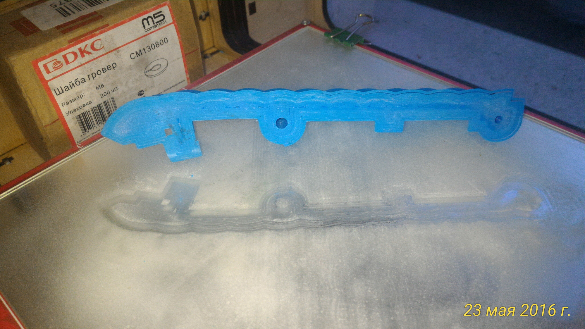

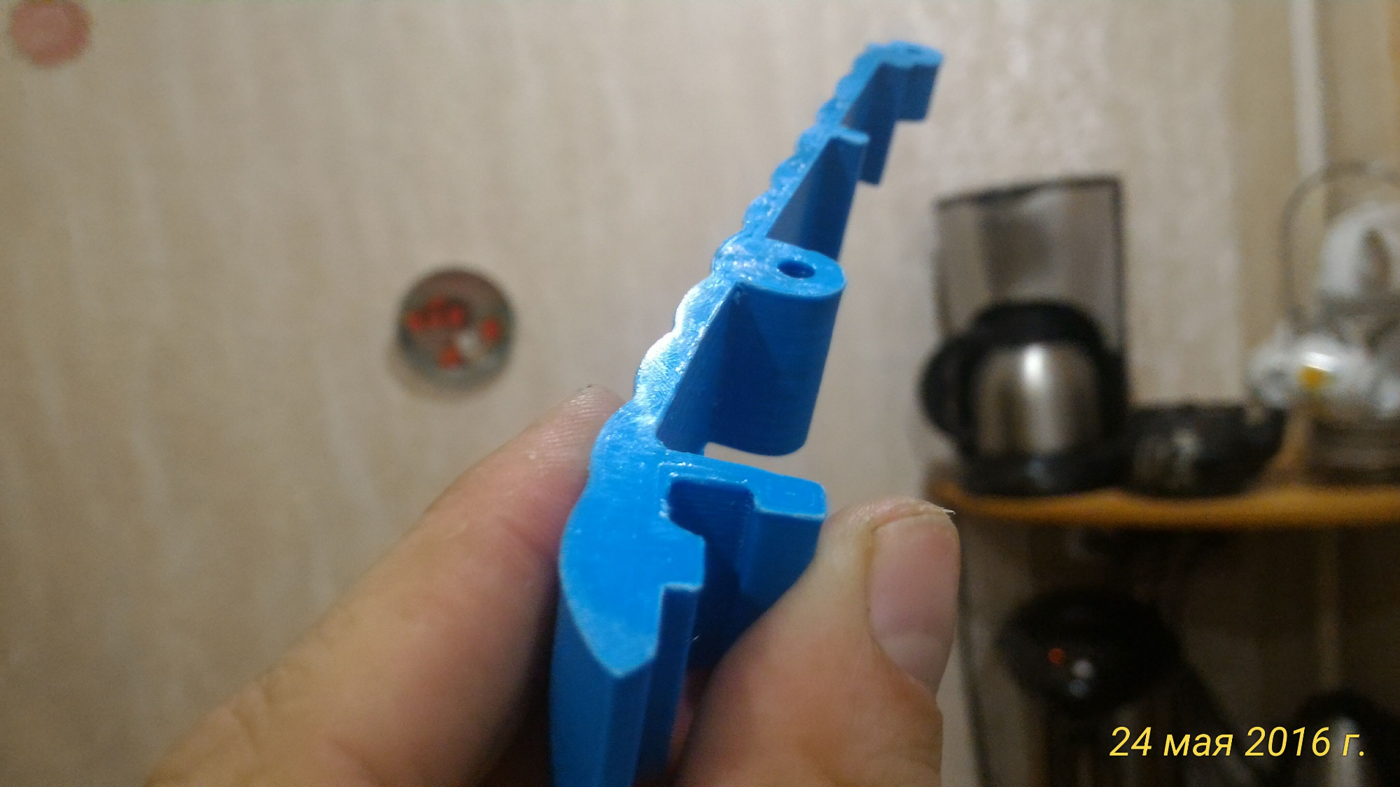

Если не беспокоит запах лака, то почему не использовать АБС? Сложнее конечно, но результат более гарантирован.
Уже когда-то показывал вроде фото печати практически на весь стол

Revenger, я год печатал на растворе АБС, но хочется более эстетичной печати (грязный стол надоел)

Ну для этого можно белый абс использовать )) Хотя у меня он "грязный" только по краям, где лень размазывать да и на выставку мне принтер не носить и не есть с него.
Я перед каждой печатью просто брызнул ацетона из шприца, размазал пальцем примерно зону печати (т.е. не добавляя нового АБС) и вперёд. Слой на столе минимальный.
А когда лаком пробовал (тафт тоже и прелесть №5) - кроме "лакировки" всего вокруг толку оказалось мало.
Кстати, когда стекло новое, абс тоже сначала плохо держит. Чтобы это исключить я использую клей для склеивания ногтей
Прозрачный лак (ну как обычный женский лак) в тюбике с кисточкой. Его слегка нанести или добавить в жижу абс и п.п.ц. Главное не переборщить этого клея.
