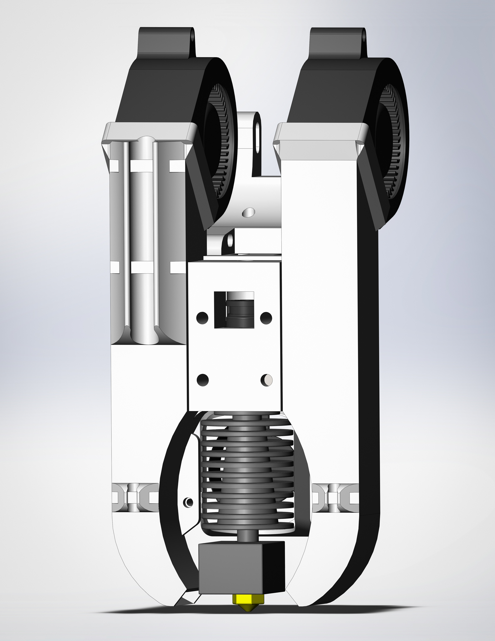

Шалом алейхем, давненько меня тут не было. Спешу поделиться радостью. Мне наконец удалось создать охлаждайку для Спринтера, которая меня полностью устроила.
Знакомьтесь, битурбо обдув на базе пары турбин 40х20 24в. Обеспечивает безтеневой избыточный обдув зоны печати холодным воздухом, взятым вдали от горячей зоны принтера. Два потока воздуха сталкиваются в районе сопла и уходят строго вертикально вниз острой струей. Напечатан из ESUN ABS MAX. Весит примерно на 30 гр больше стокового обдува Спринтера. Недостатки - трудно менять сопла, сложен в сборке, ендстоп оси X не предусмотрен ( у меня система на TMC2130 и парковка безсенсорная). В остальном охлаждайка реально ураган!

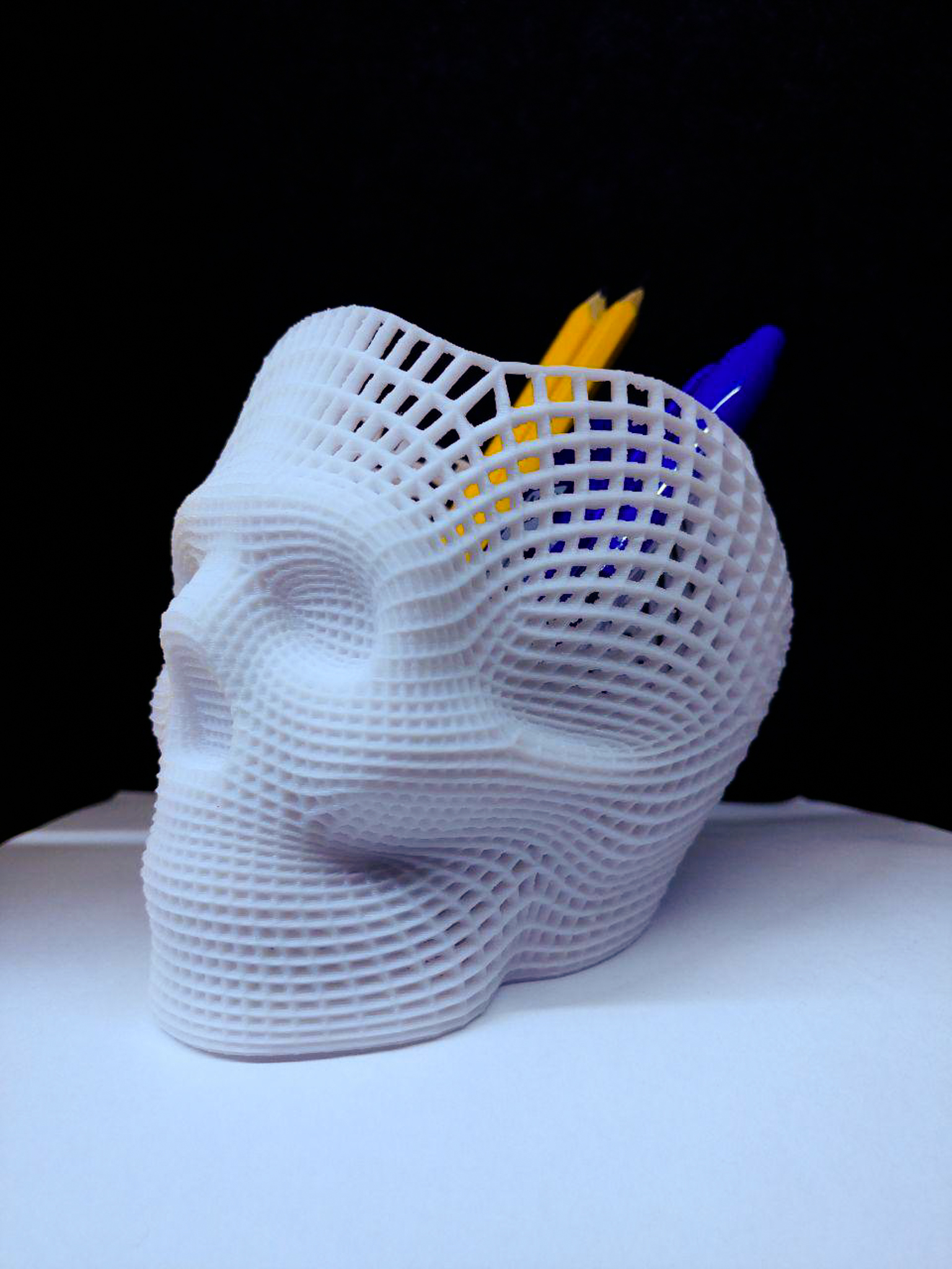

Пример печати без поддержек:
Модель увеличена на 30% от оригинала до 100мм высоты. Напечатана из PLA 3d solutech с амазона.

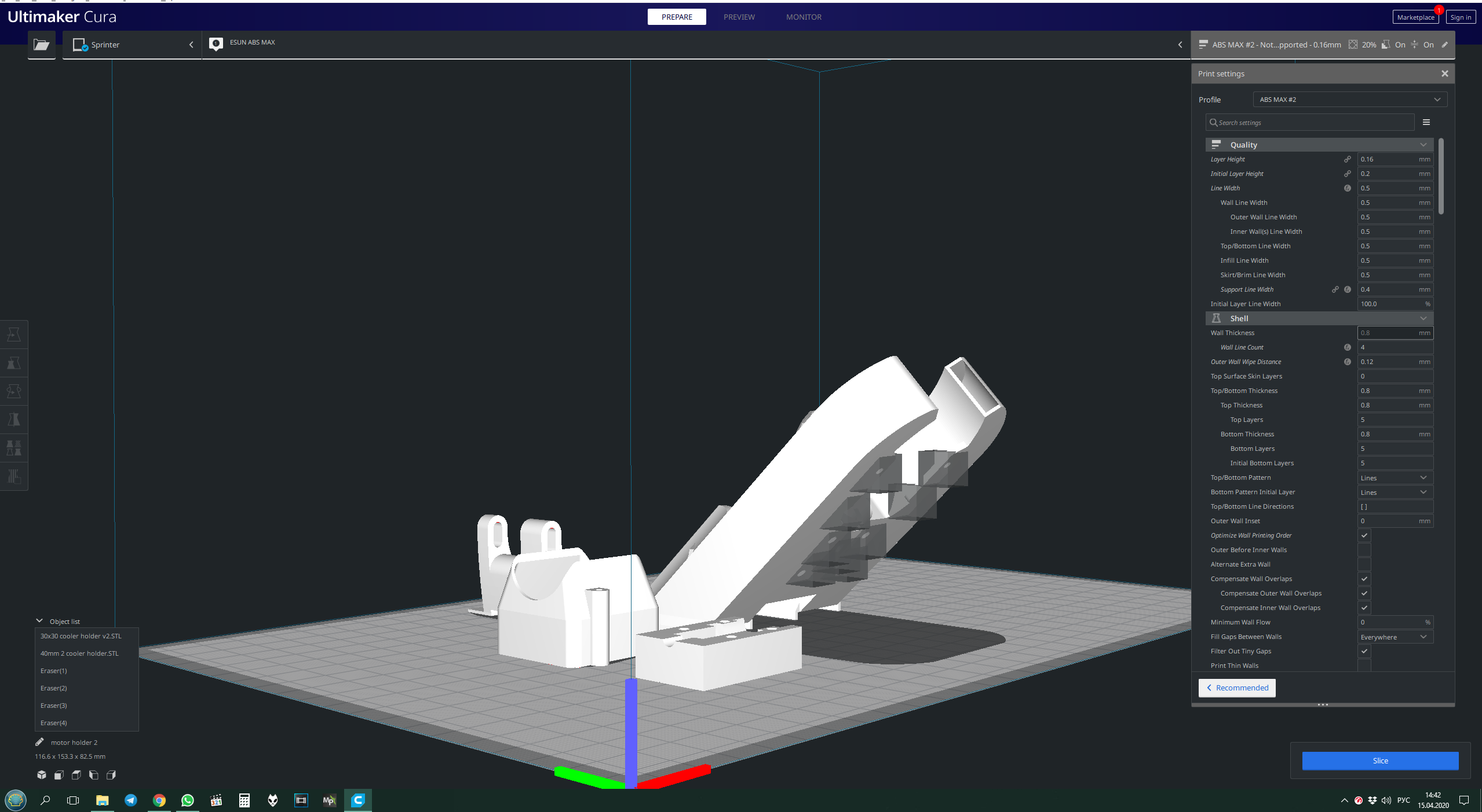

Печатать воздуховод следует с поддержками, расположив его вот так:

Dynamitry писал(а):
15 апр 2020, 19:39
Турбины типа таких ?

evgenVST писал(а):
15 апр 2020, 20:19
да, такие.

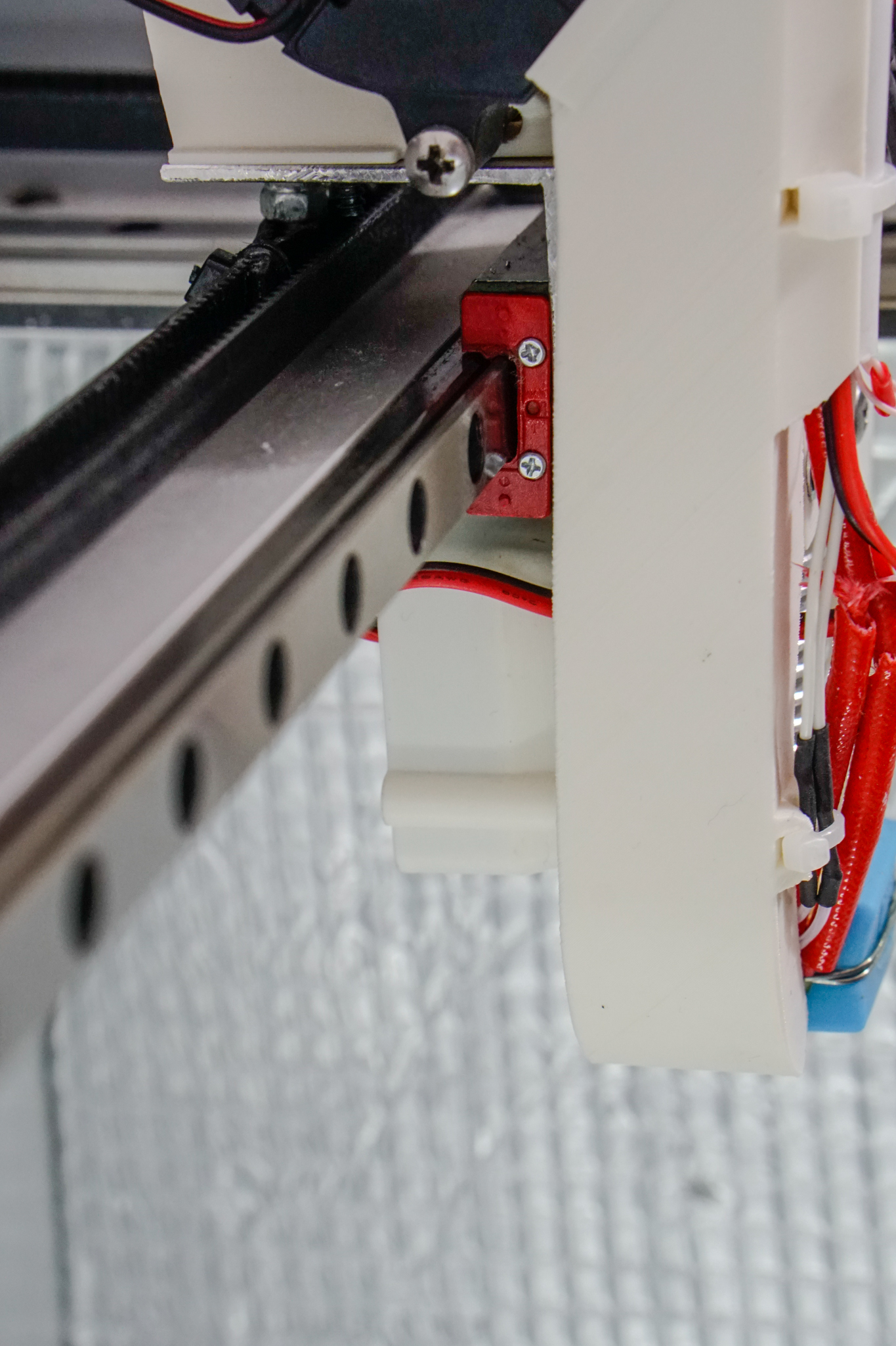

antobel писал(а):
15 апр 2020, 20:45
Да, и это видно по-всякому...
а вот по посадке на рельс - картинки те-же...
Ну я говорил, печать закончится - выложу фотки. Печатал до вечера :) Надеюсь фотки понятные?

Непрочитанное сообщение antobel » 18 апр 2020, 03:05
Dynamitry писал(а):
15 апр 2020, 21:23
Ага, а то по чертежу я крепёж к каретке на 180" представлял - вот кабель канал и удивил :lol:
