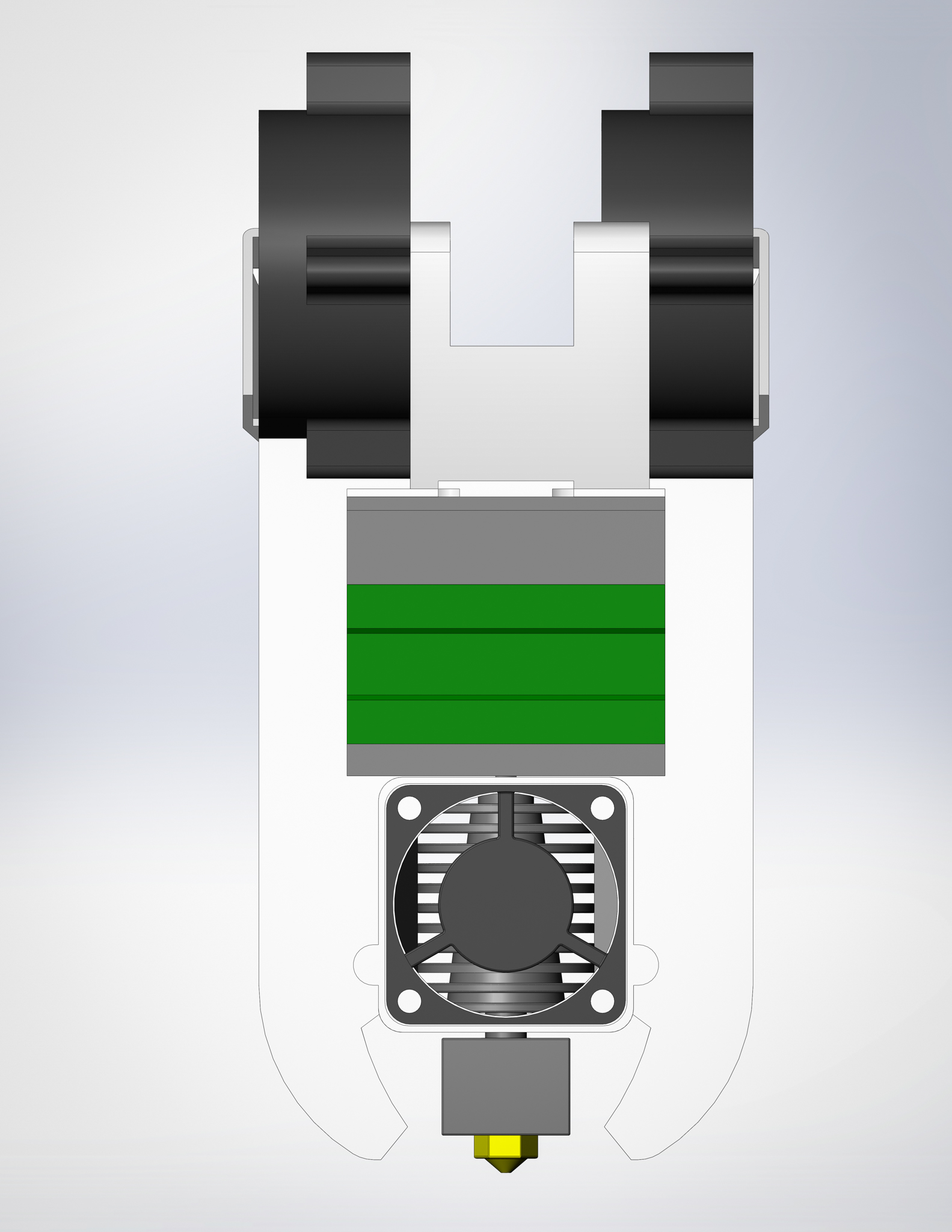

Шалом алейхем, давненько меня тут не было. Спешу поделиться радостью. Мне наконец удалось создать охлаждайку для Спринтера, которая меня полностью устроила.
Знакомьтесь, битурбо обдув на базе пары турбин 40х20 24в. Обеспечивает безтеневой избыточный обдув зоны печати холодным воздухом, взятым вдали от горячей зоны принтера. Два потока воздуха сталкиваются в районе сопла и уходят строго вертикально вниз острой струей. Напечатан из ESUN ABS MAX. Весит примерно на 30 гр больше стокового обдува Спринтера. Недостатки - трудно менять сопла, сложен в сборке, ендстоп оси X не предусмотрен ( у меня система на TMC2130 и парковка безсенсорная). В остальном охлаждайка реально ураган!

Модель увеличена на 30% от оригинала до 100мм высоты. Напечатана из PLA 3d solutech с амазона.
Печатать воздуховод следует с поддержками, расположив его вот так:

Dynamitry писал(а): ↑
15 апр 2020, 19:39
Турбины типа таких ?
https://aliexpress.ru/item/400011917870 ... 64e880ac-9
https://aliexpress.ru/item/32814937229. ... b3b3fb5c-1

Непрочитанное сообщение Dynamitry » 15 апр 2020, 21:23

Ну я говорил, печать закончится - выложу фотки. Печатал до вечера :) Надеюсь фотки понятные?

Апдейт. Вернул оптические концевики на X Y. Потому, что Sensorless parking не хило так насилует портал и использование его в течении последнего месяца привело к некоторому перекосу портала. А еще для использования Sensorless parking нормально не работает HOME по Z (несмотря на то, что на Z оптический концевик оставался). Приходилось делать в начале каждой печати или калибровки стола делать HOME Z, подъем на 5мм и еще раз HOME Z. Может для прюшек Sensorless parking и канает, но для H-BOT кинематики не рекомендую.
П.C. Зато я теперь знаю, что Sensorless parking мне не нужен и даже вреден.
ППС. Итого из полезный фишек TMC2130 остались только гибридный режим и возможность настройки тока драивера из прошивки. О
Ага, а то по чертежу я крепёж к каретке на 180" представлял - вот кабель канал и удивил :lol:
