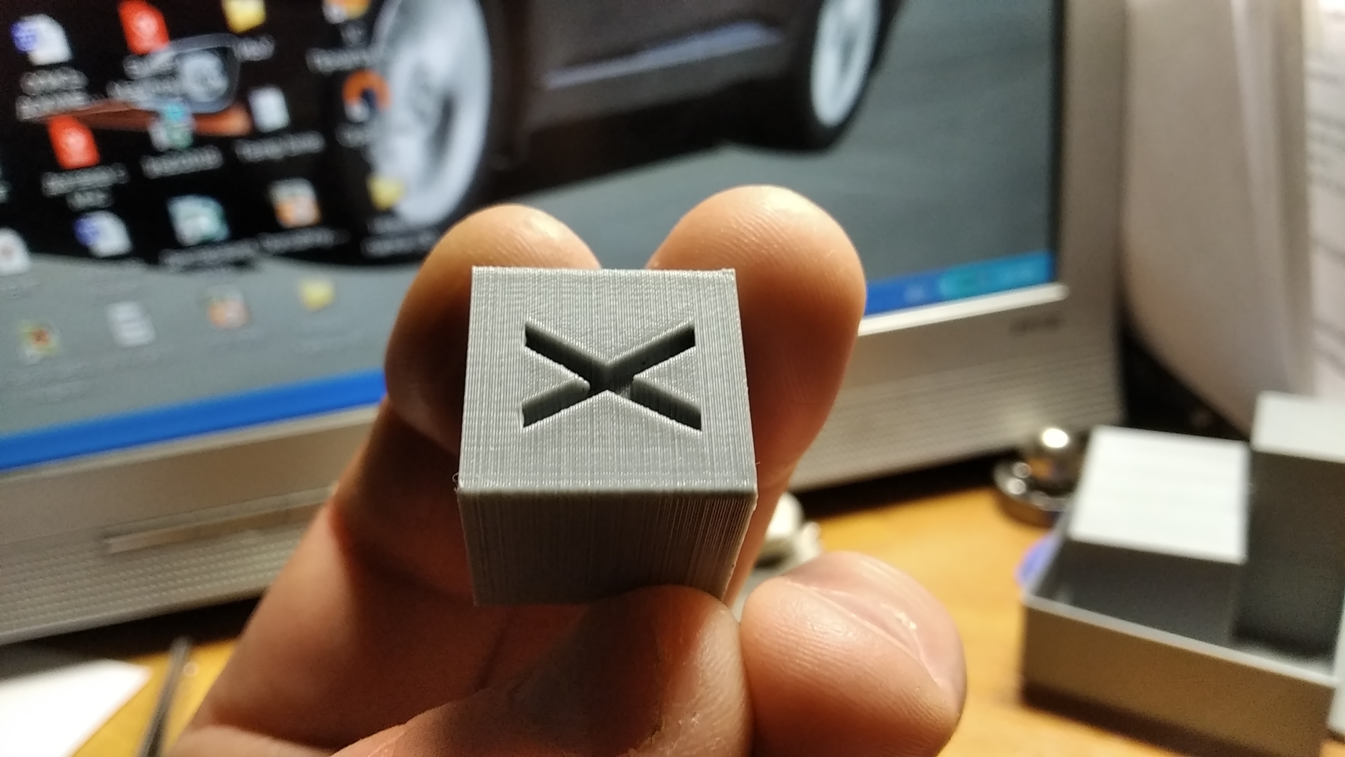

Непрочитанное сообщение Vikent » 23 апр 2020, 23:10
AHTOH, Вот, нарыл кубик с включенным линеаром. Раньше вокруг икса и на углах были довольно заметные наплывы.

Непрочитанное сообщение AHTOH » 23 апр 2020, 23:25
Vikent писал(а): ↑
23 апр 2020, 23:10
Ну, выглядит замечательно. Осталось решить для себя, стоит ли такое улучшение, мучений с настройкой :mrgreen:
Непрочитанное сообщение Mazayac » 23 апр 2020, 23:32
Vikent, ух, уговорили, включаю LA.
