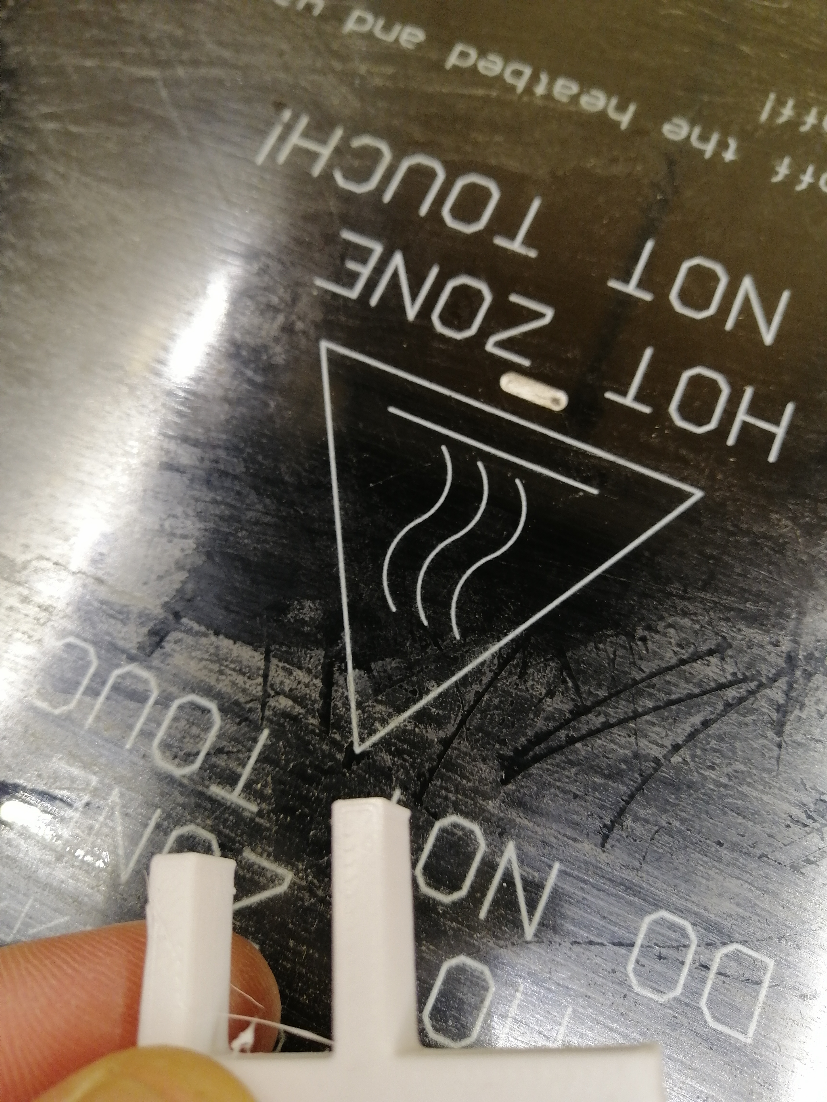

Ivan Cherpakov
Сообщения: 63
Имя: Иван
Откуда: Ставрополь
Непрочитанное сообщение Ivan Cherpakov » 02 дек 2021, 20:53
Попытался передать суть

Непрочитанное сообщение Ivan Cherpakov » 02 дек 2021, 20:55
Mazayac писал(а): ↑
02 дек 2021, 20:33
Легко!
Раскройте секрет))) Я пытаюсь сделать пустой калибровочный кубик 20*20. Длинную прямую полосу во весь стол даже на 200 могу)))
