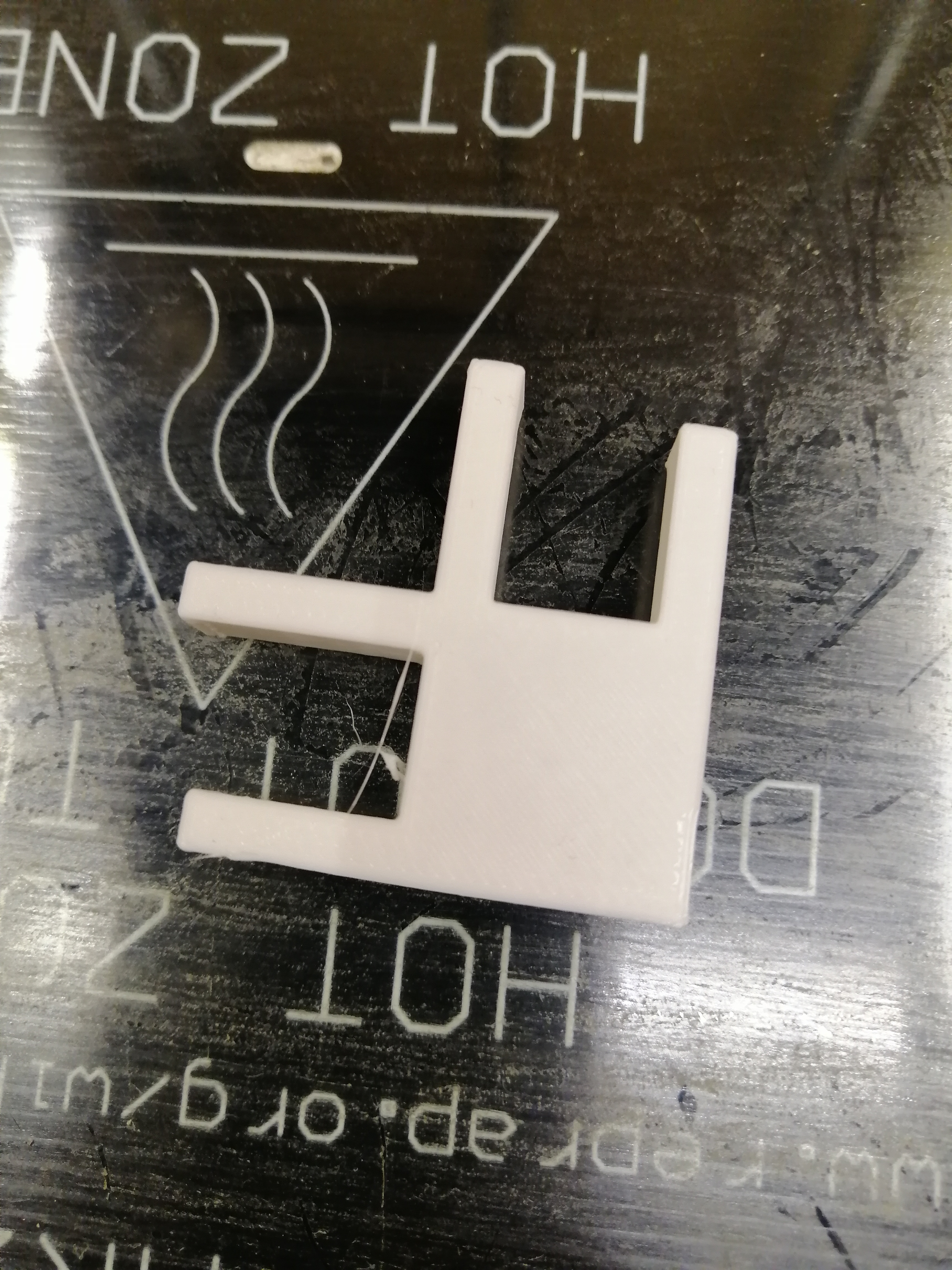

Непрочитанное сообщение Ivan Cherpakov » 02 дек 2021, 17:07
3D-SPrinter, я правильно понимаю, что стену в один периметр со скоростью 140 напечатать не удастся? Филамент не успевает застывать. Длинные участки с минимальным количеством изгибов даже на 200 можно печатать. А заполнение и криволинейные элементы у меня нормально получаются только на 80. Или же я всё-таки что-то не так настраиваю?
Сегодня, по вашему совету, экспериментировал с ускорениями. Выставил ускорения при печати на 7000. Если выше, то большое эхо. Холостые ускорения на 9000

Непрочитанное сообщение Ivan Cherpakov » 02 дек 2021, 17:10
Кстати, сегодня поменял фитинг. При экструзии всё равно трубка вылезает из нового фитинга. Даже не пойму из-за чего. Даже фиксатор фитинга поставил.
Так вот, выпирающие углы всё равно остались...

Непрочитанное сообщение Ivan Cherpakov » 02 дек 2021, 19:51
Тогда я спокоен))) На этих скоростях вроде как нормально настроил. Только вот эти выпирающие углы бесят...
Непрочитанное сообщение 3D-SPrinter » 02 дек 2021, 19:54
Ivan Cherpakov писал(а): ↑
02 дек 2021, 19:51
Не совсем понятно о чём речь, сделайте фотку.

Непрочитанное сообщение Ivan Cherpakov » 02 дек 2021, 20:53
Попытался передать суть
