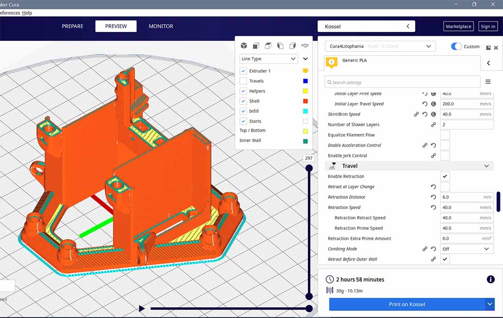

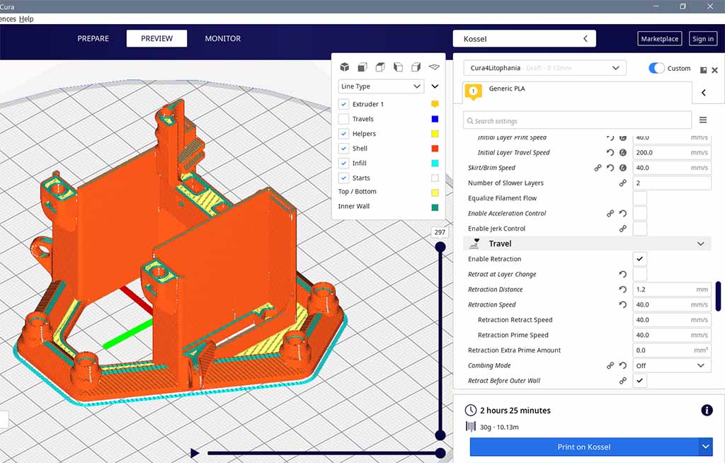

Непрочитанное сообщение Kaktus » 11 ноя 2021, 23:43
11 ноя 2021, 23:00
Это всё сказки от блогеров.
Кура мне другое показывает, ретракт 1,2 (у меня на боудене 15см, на директе и того меньше должно быть) и рекомендованные Вами 6мм
Или Вы на директе те-же 6мм ставите?
11 ноя 2021, 23:00
Нафига всё это на нормальном принтере?
Затем же, что и танцы с боуденом - выкроить 5% от времени печати ;)

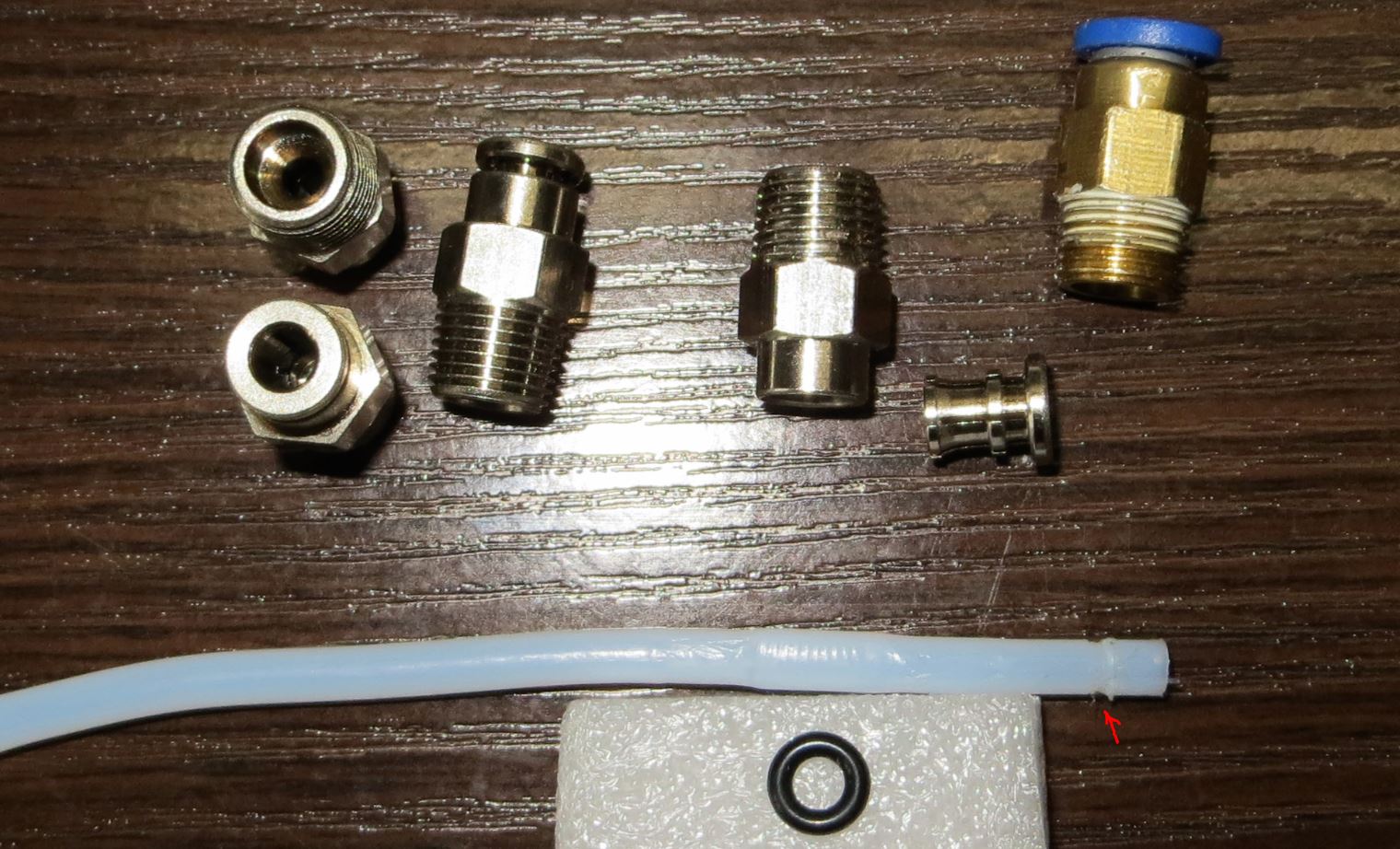

Непрочитанное сообщение Lenivo » 12 ноя 2021, 06:09
11 ноя 2021, 20:45
Дайте ссылку на нормальные, тут вон как раз нужны хорошие фитинги для больших объёмов печати.
Вот такие, если не ошибаюсь? https://aliexpress.ru/item/100500161959 ... 37bdCHD0rp
Вернуться к началу
Нет это не те. Во первых по цене я покупал дороже. Во вторых по цанге. Тут нет цанги а такое же штампованное стопорное колцо из жести. Внутри - которое только стопорит противоход-врезаясь острыми концами в трубку, соответственно потом при прямом ходе они выходят их зацепления. Ну и при частом использовании трубка в месте зацепления быстро изнашивается, а жестяные треугольники зацепы-обламываются или загибаются.
Вот тут цанга точеная внутри.
Я покупал тут, три года назад. Самое главное внутри должна быть точёная цанга, а не штампованная из тонкой жести
https://aliexpress.ru/item/32247711024.html
У меня СПринтер МИНИ с января 2019 работает я его только смазываю раз в неделю и ни каких проблем. Только вентилятор охлаждения платы пока холодный верещит, но чуть прогреется и снова тихо работает. Год вообще в него не лазил....Пару раз стол подрегулировал и всё и то из-за смены сопла на другой диаметр.

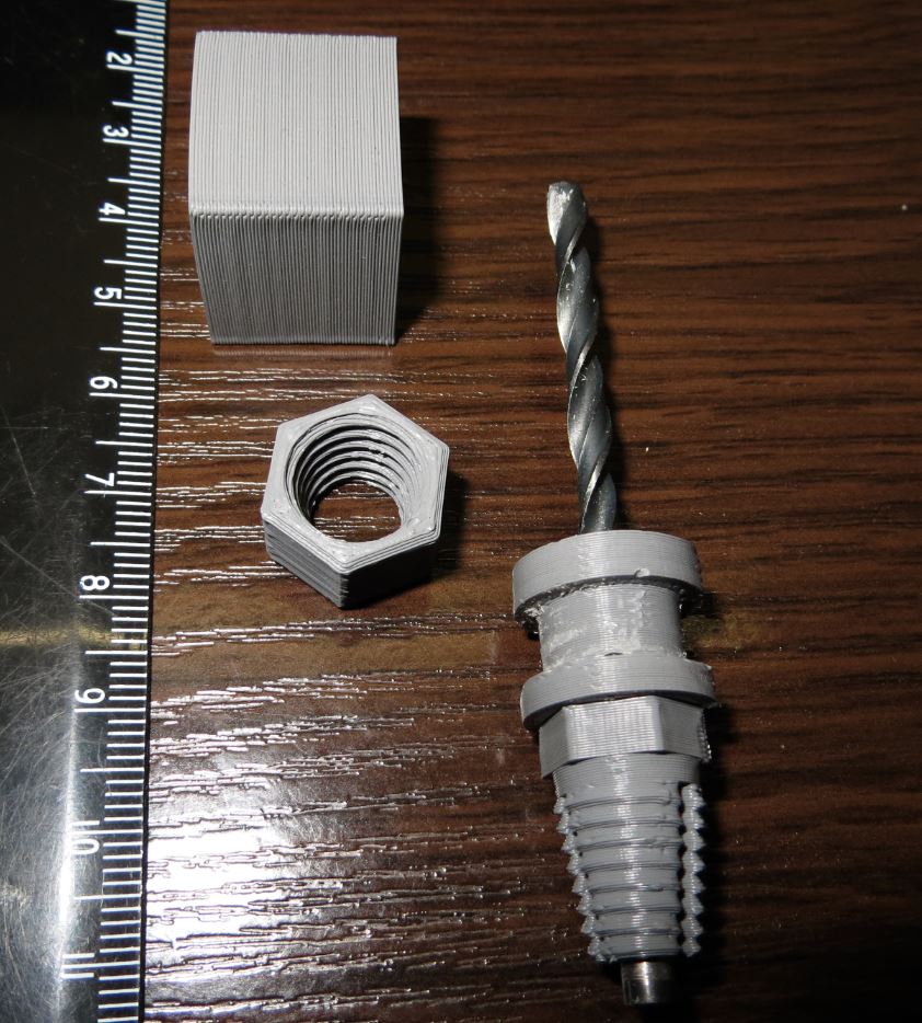

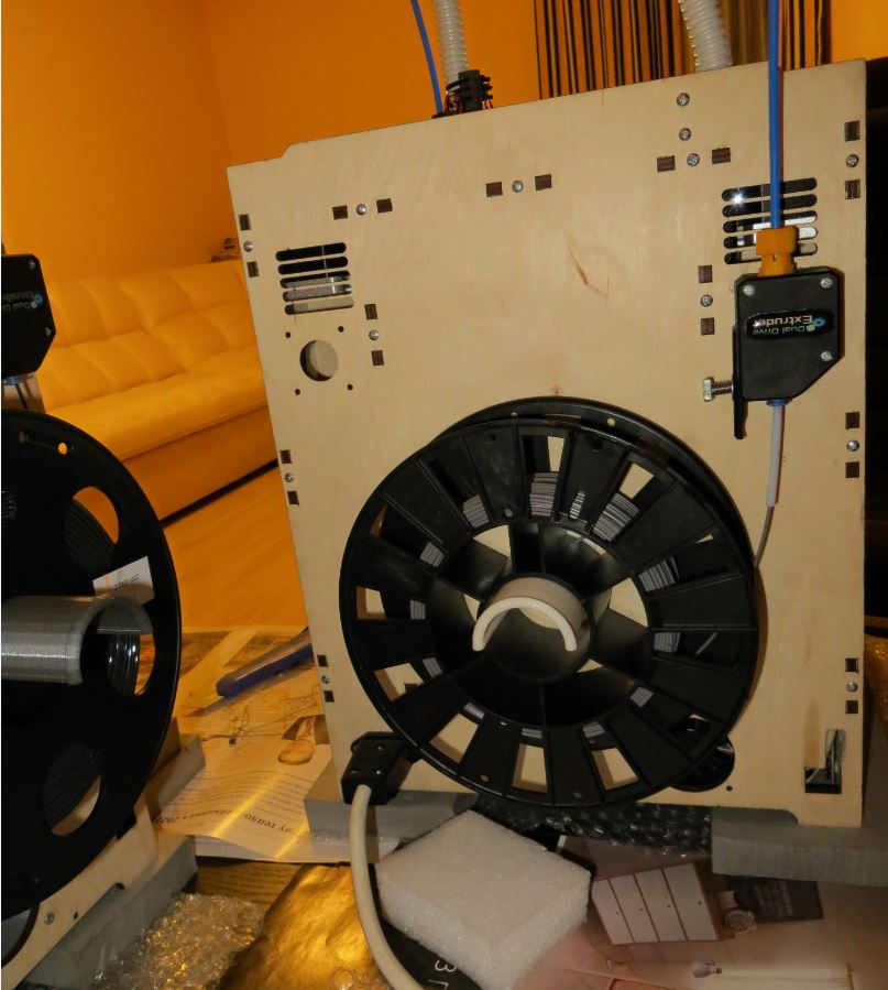

А со стороны экструдера я использую пластиковый напечатанный - так как его надо часто разбирать при смене прутка.... Можно и не разбирать... но сняв трубку получается быстрее заправить пруток. У меня их напечатано с пяток, а одного такого фитинга на год хватает, пока сам случайно не сломаешь при разборке сборке - лапки обламываются если зажимаешь не вставив трубку. И меня всё устраивает. Возможно переделаю на резьбу со втулкой - нормальная идея. Только корпус пластиковый будет с платиковой гайкой для зажима - если , конечно, не ЛЕНИВО будет все делать, так текущая конструкция этого узла меня полностью устраивает. Только печатать надо из АБС - он достаточно пластичный для работы в цанге - остальные пластики ломаются быстро.

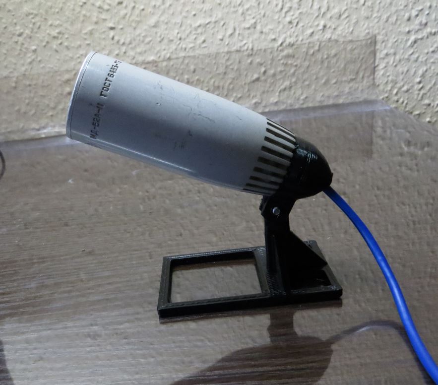

Последнее вот оснастку по микрофону печатал
