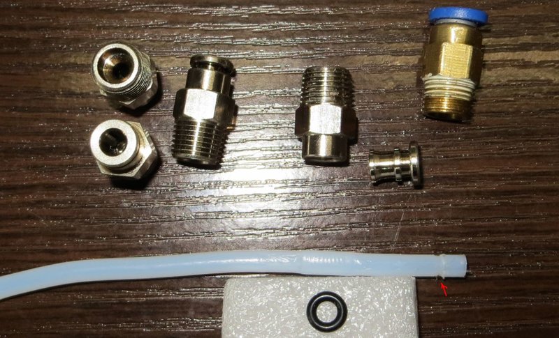

Вот такие, если не ошибаюсь?
Судя по фото - та же хрень.
11 ноя 2021, 21:13
Есть ещё видео по такому хитрому "фитингу".
Щас вычитал две гайки м4 накрутить и застопорить встречно для такой конструкции.
11 ноя 2021, 21:16
Потом меняю их. Благо, не дорого дано.
Лишний гемор + трубку убивают - а она у меня недешевая)

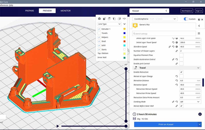

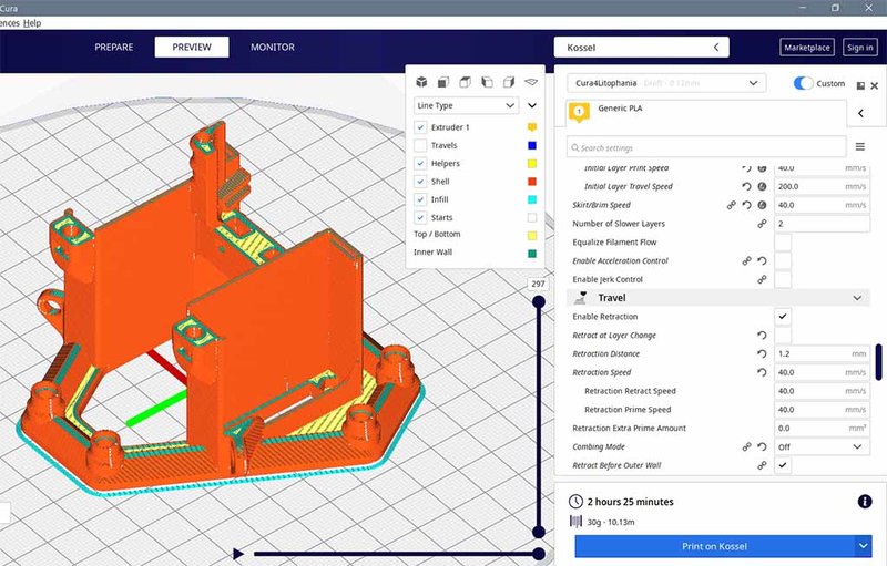

Кура мне другое показывает, ретракт 1,2 (у меня на боудене 15см, на директе и того меньше должно быть) и рекомендованные Вами 6мм
Или Вы на директе те-же 6мм ставите?
Вот именно, что Кура показывает, а я живой принтер показываю со временем печати. ;)
Kaktus писал(а):
11 ноя 2021, 23:43
Вот тут https://youtu.be/sbGDOyZpqsg?t=624 специально есть чёрточки от маркера на осях моторов.
По ним видно, что на директе ретракты 1.5 мм, а на боудене 6 мм. Если в этом фрагменте не видно, могу найти полный ролик печати директом, он остался на флешке камеры. Да и какой мне смысл чего-то подтасовывать, если я уже сделал все эти директы? Но я показываю то, что есть на самом деле, а не рекламирую директ, как офигенный прорыв в духе времени.

Дайте ссылку на нормальные, тут вон как раз нужны хорошие фитинги для больших объёмов печати.
Вот такие, если не ошибаюсь? https://aliexpress.ru/item/100500161959 ... 37bdCHD0rp
Вернуться к началу
Нет это не те. Во первых по цене я покупал дороже. Во вторых по цанге. Тут нет цанги а такое же штампованное стопорное колцо из жести. Внутри - которое только стопорит противоход-врезаясь острыми концами в трубку, соответственно потом при прямом ходе они выходят их зацепления. Ну и при частом использовании трубка в месте зацепления быстро изнашивается, а жестяные треугольники зацепы-обламываются или загибаются.
Вот тут цанга точеная внутри.
Я покупал тут, три года назад. Самое главное внутри должна быть точёная цанга, а не штампованная из тонкой жести
https://aliexpress.ru/item/32247711024.html

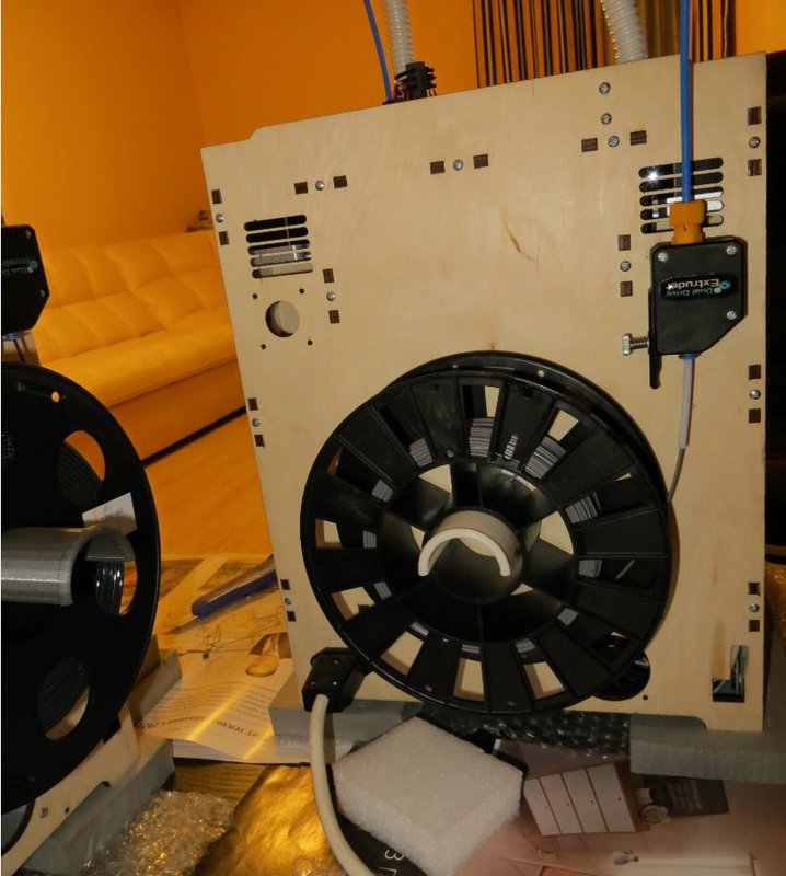

У меня СПринтер МИНИ с января 2019 работает я его только смазываю раз в неделю и ни каких проблем. Только вентилятор охлаждения платы пока холодный верещит, но чуть прогреется и снова тихо работает. Год вообще в него не лазил....Пару раз стол подрегулировал и всё и то из-за смены сопла на другой диаметр.
Re: Директ-экструдер и тюнинг 3D-SPrinter PRO Techno
Непрочитанное сообщение Lenivo » 12 ноя 2021, 06:27

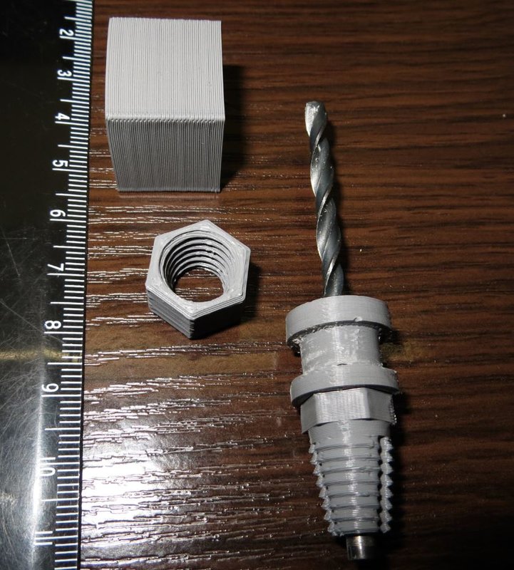

А со стороны экструдера я использую пластиковый напечатанный - так как его надо часто разбирать при смене прутка.... Можно и не разбирать... но сняв трубку получается быстрее заправить пруток. У меня их напечатано с пяток, а одного такого фитинга на год хватает, пока сам случайно не сломаешь при разборке сборке - лапки обламываются если зажимаешь не вставив трубку. И меня всё устраивает. Возможно переделаю на резьбу со втулкой - нормальная идея. Только корпус пластиковый будет с платиковой гайкой для зажима - если , конечно, не ЛЕНИВО будет все делать, так текущая конструкция этого узла меня полностью устраивает. Только печатать надо из АБС - он достаточно пластичный для работы в цанге - остальные пластики ломаются быстро.
Вот архив со всеми фитингами
фитинги2.zip
(8.95 МБ) 296 скачиваний

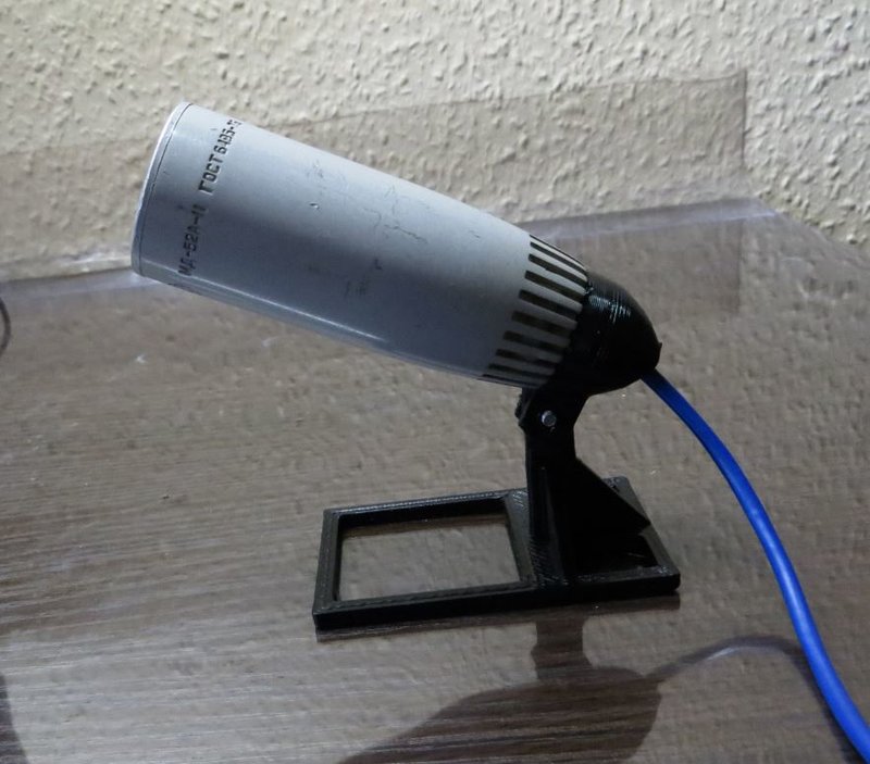

Последнее вот оснастку по микрофону печатал
