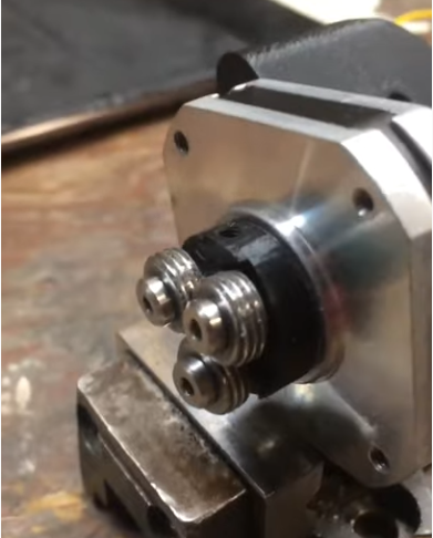

Ротационный экструдер
Да, почти такая. Но слишком много лишнего железа. Та конструкция намного проще. И филамент проходит через двигатель.
