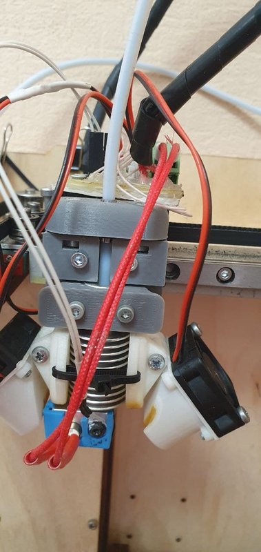

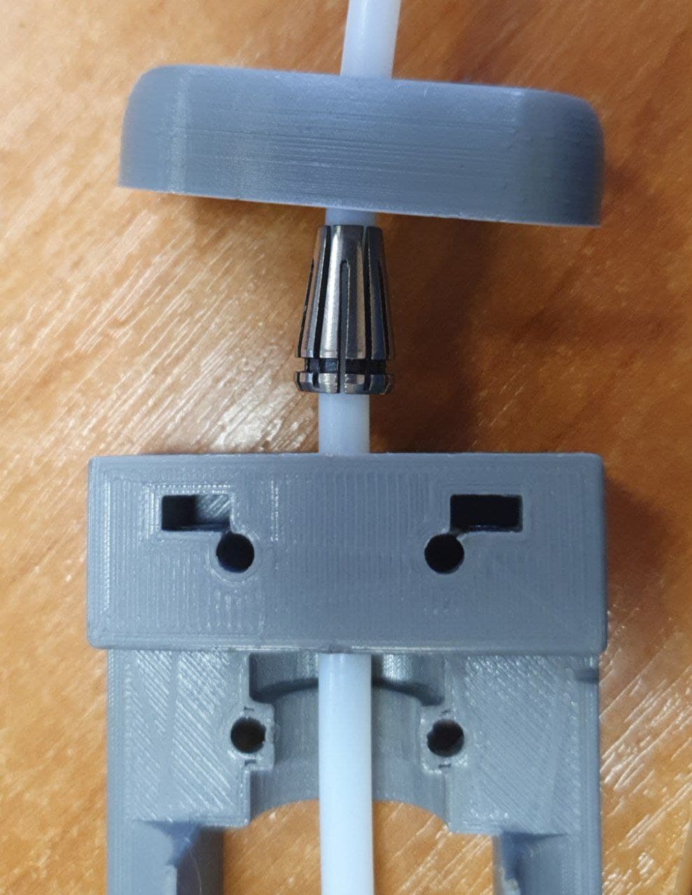

Пробовал печатать пластиковые фитинги, но они держали не очень и иногда получалось, что из них незаметно выдавливало трубку. Наткнулся на цанговый зажим. По цене фитинга, только не режет трубку и позволяет её плотно без вращения зафиксировать. При этом можно самому смоделировать деталь для зажима трубки в любом удобном месте. Можно и затягивающуюся по резьбе, как на пластиковых фитингах, но я решил, что мне удобнее двумя винтами прижимать.
Во втором варианте крепления добавил прорезь для трубки, что бы можно было снять термобарьер не откручивая цанговый зажим. Вообще планировалось переделать крепление под 40 вентилятор на термобарьер и турбинки на обдув. Тогда термобарьер вообще отдельно от всего получился бы. Но чего то пока и так работает.
А вообще конечно очень нравится дибонд и всякие новые плюшки, и хотелось бы деревяшку обновить до всего нового. Но принтер эксплуатируется в основном для себя и пока несчего окупить модернизацию.
