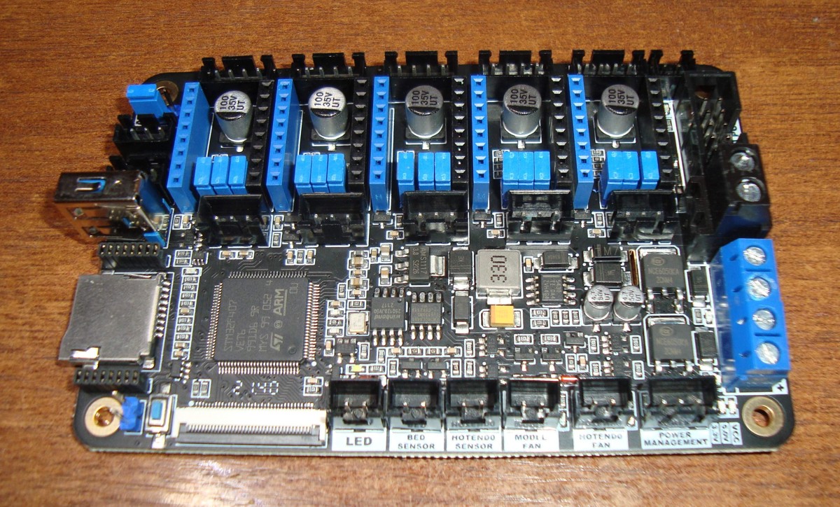

Пришли мне Lerdge-Z две штуки. Нормальные такие платки с ключом стола и дополнительным драйвером. Прошивка там 4.3.4 (предыдушая для X была 4.3.3).
Без проблем накатился конфиг и скринсейвер от Х 4.3.2. Менюшка точно такая же. Дополнительный драйвер в настройках спрятан в самом конце STRUCTURE в дополнительном окне (жать иконку в левом нижнем углу). Его можно включить отдельным экструдером Ех, вторым мотором Z с дополнительным концевиком, либо продублировать основной экструдер Е0 (что я и сделал для вспомогательного директа).
На первый взгляд всё хорошо. Даже не знаю, стОит ли дополнять мануал, там и так всё понятно. Разница в том, что управляющие контакты реле SSR подключаются к разъёму стола на плате. Полярность там подписана. Для вспомогательного директа не надо паять бутерброд, есть место под его драйвер.
