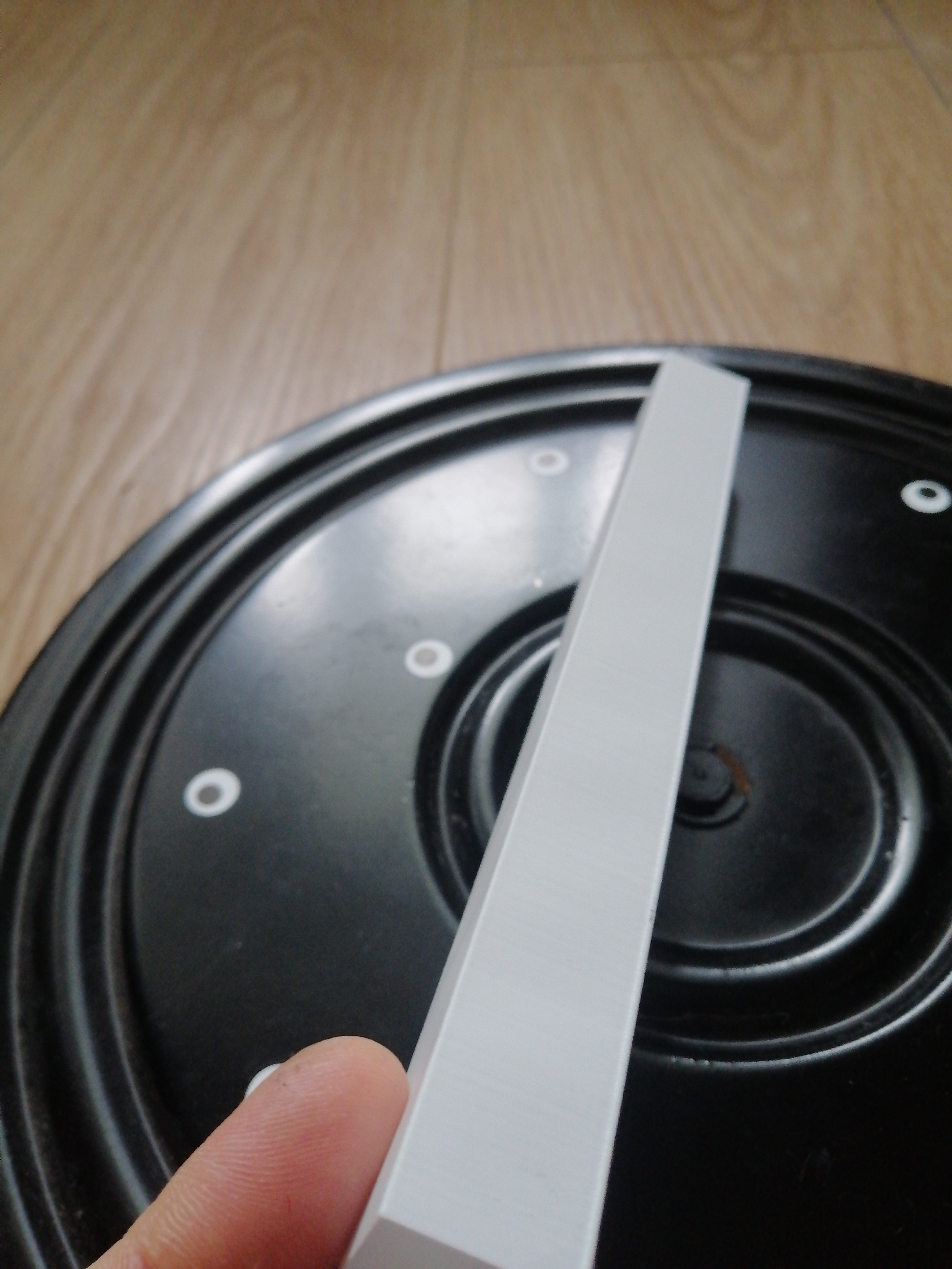

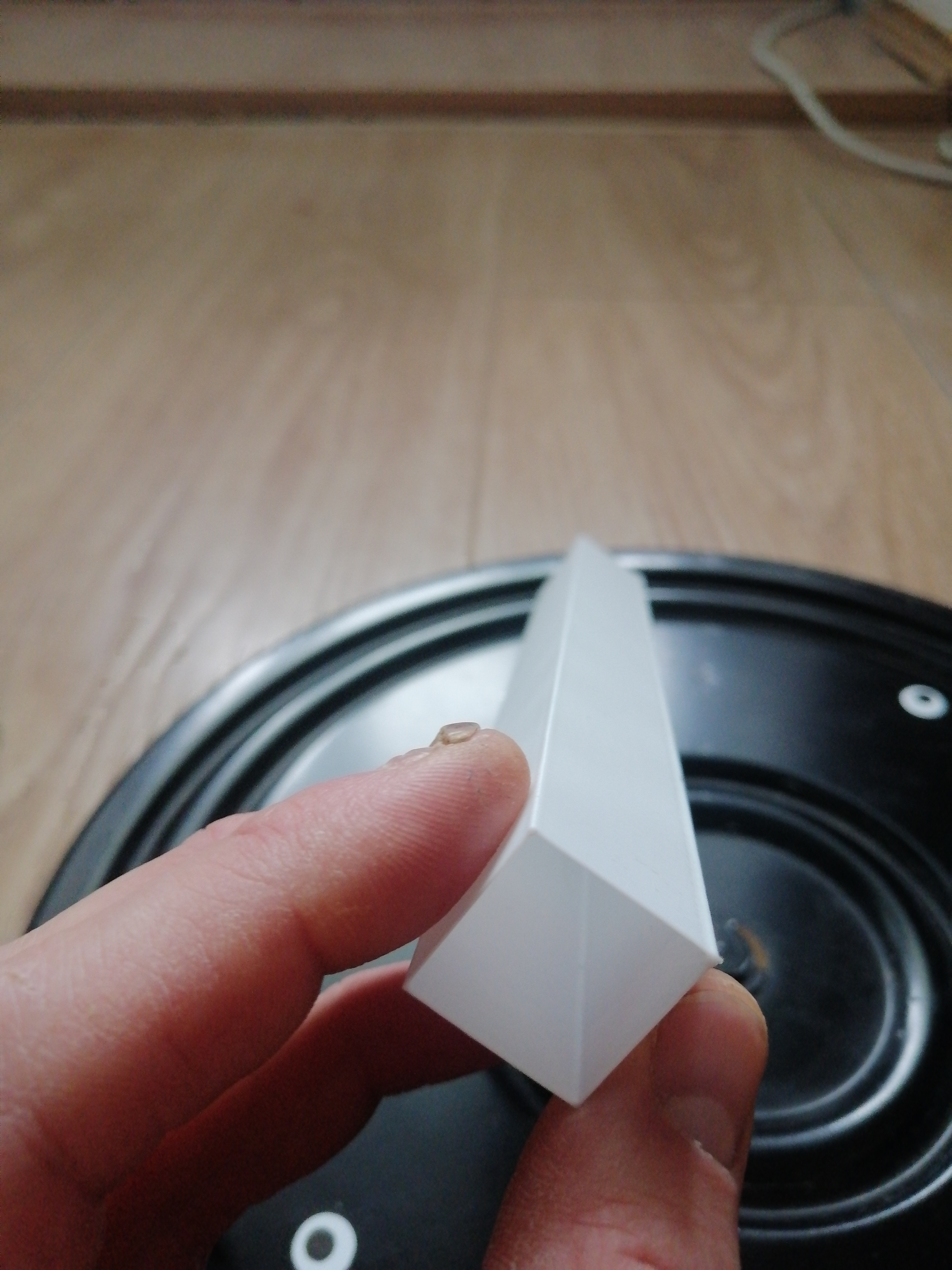

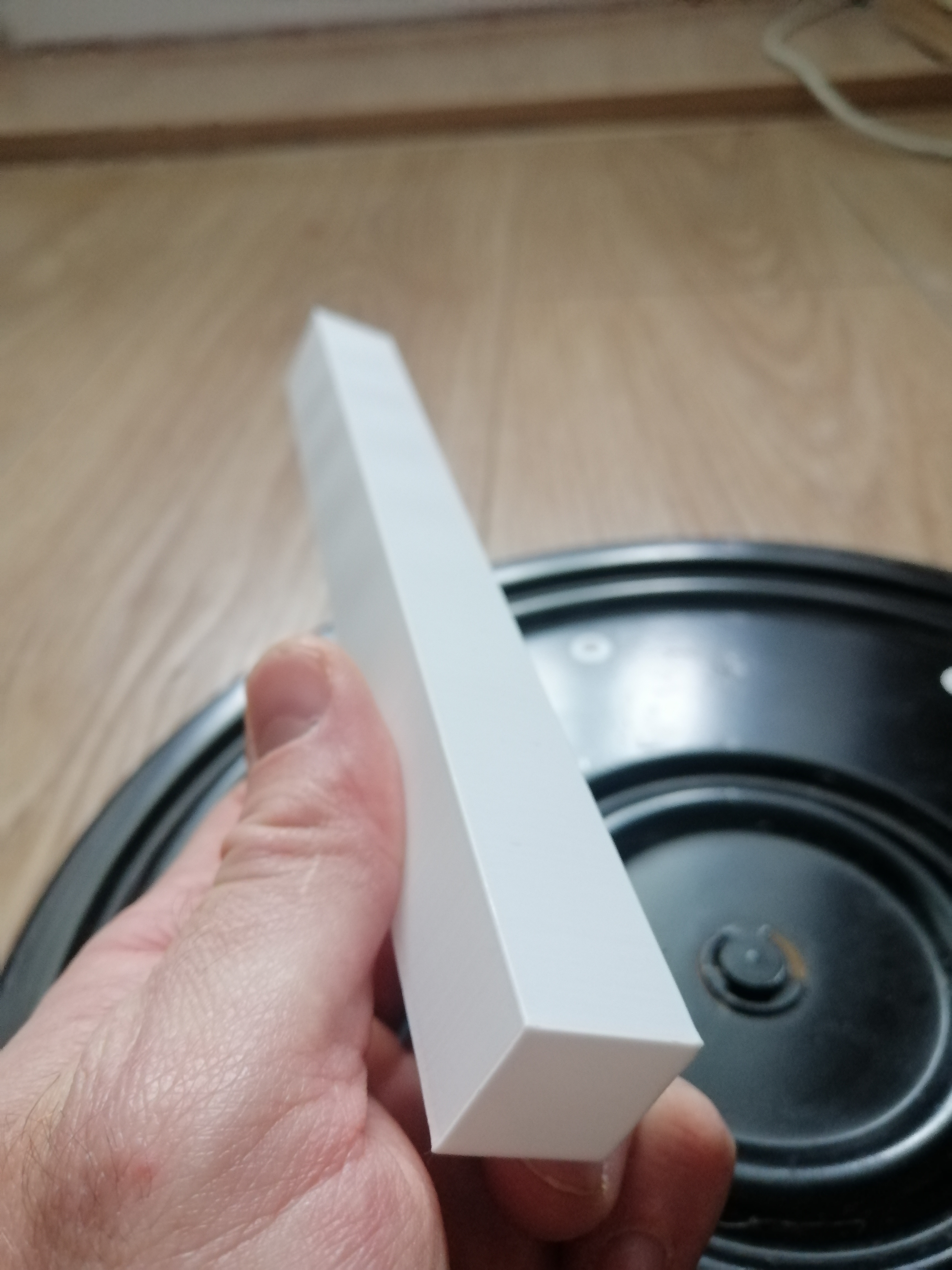

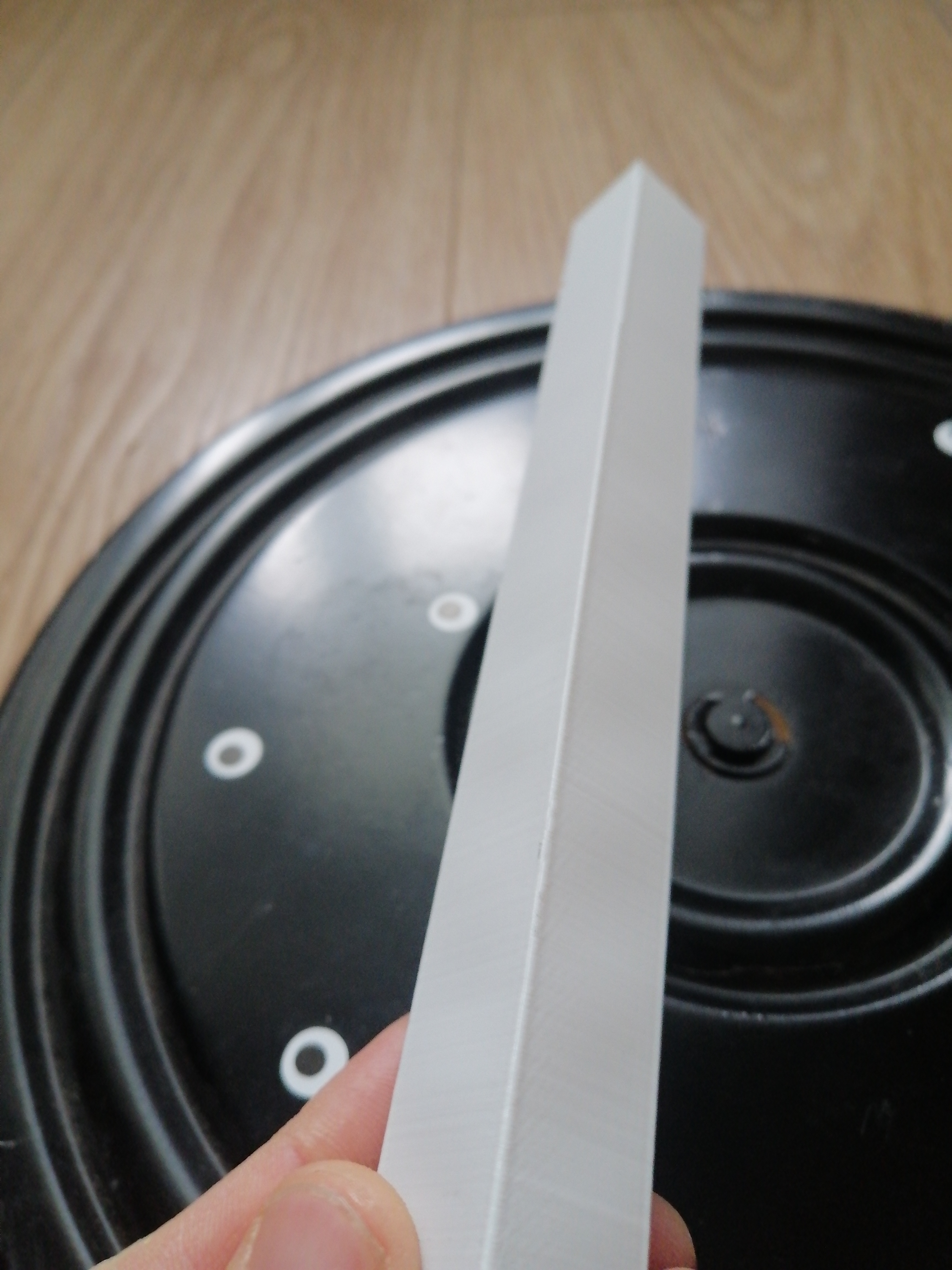

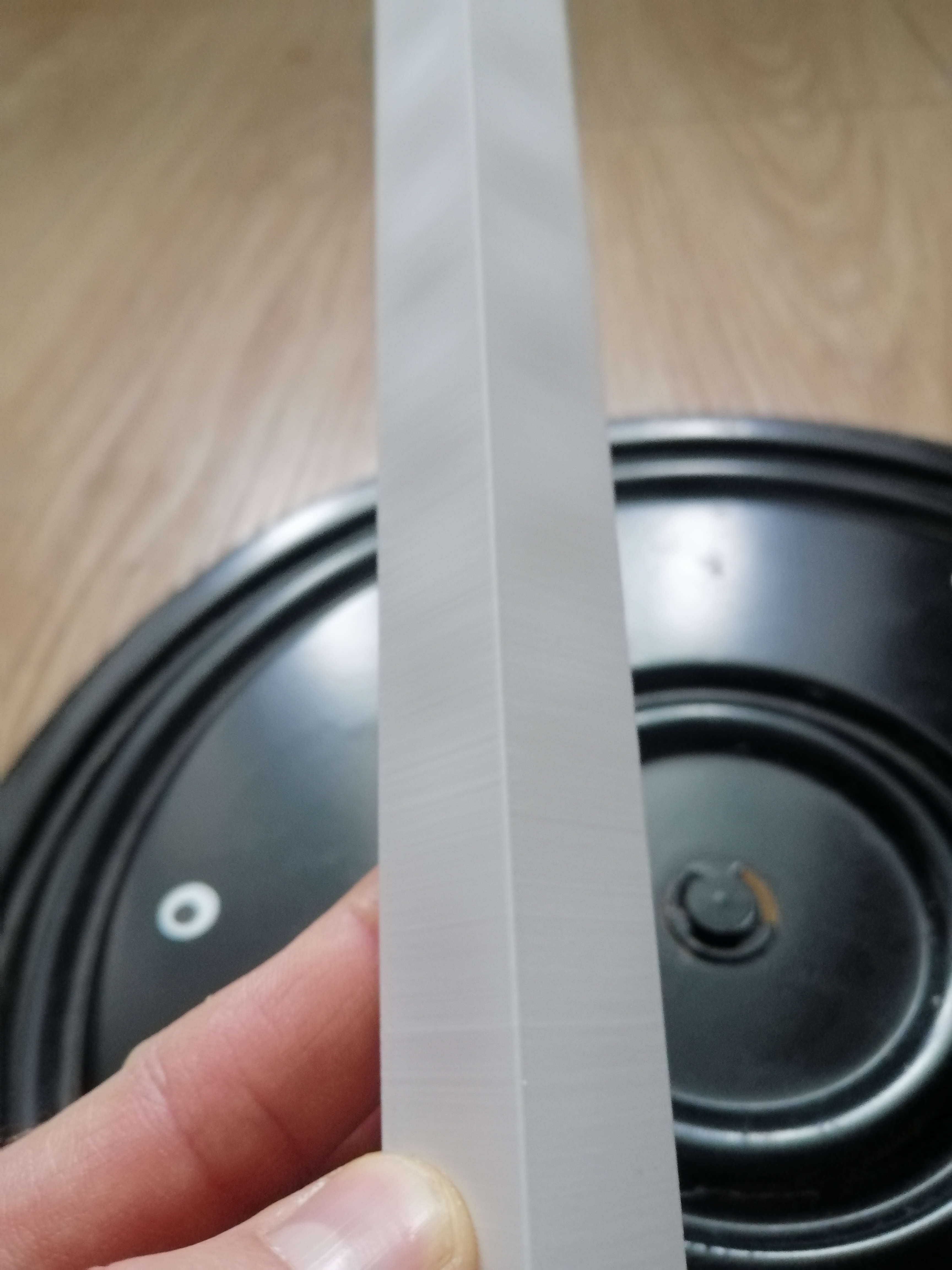

3D-SPrinter, тоже хочу спросить без подколов :D За всё время Спринтеростроения у вас ни разу не было проблем с выпирающими углами?? Просто я всё ломаю голову, что я делаю не так?
При печати заполненных кубиков, конечно, это не так видно. Но один периметр, пустой кубик - и его тупо не удаётся распечатать до конца...
Вас не затруднит тоже распечатать пэтжем пустой кубик в один периметр 20*20 на разных скоростях?

Самый крутой результат, которого мне удалось добиться - вот эта 20-см елда)))
Но тут поток 0.7, скорость 80, ускорения 3000, рывки 10.
Ещё начало печати тут всегда в одном углу квадрата.
Ну и всё хорошо, в чём проблема-то? Так и печатайте.
С потоком 70% надо разбираться. Что-то не так с калибровкой подачи пластика, драйвером мотора, или ещё чем-то.

Ivan Cherpakov, Подозреваю, что на кубике 20 в один периметр пластик тупо не успевает остывать. Попробуйте напечатать кубик 50 например и на скорости 60мм/с. Одностенная маленькая деталь - очень неспецифичная задача для ФДМ
