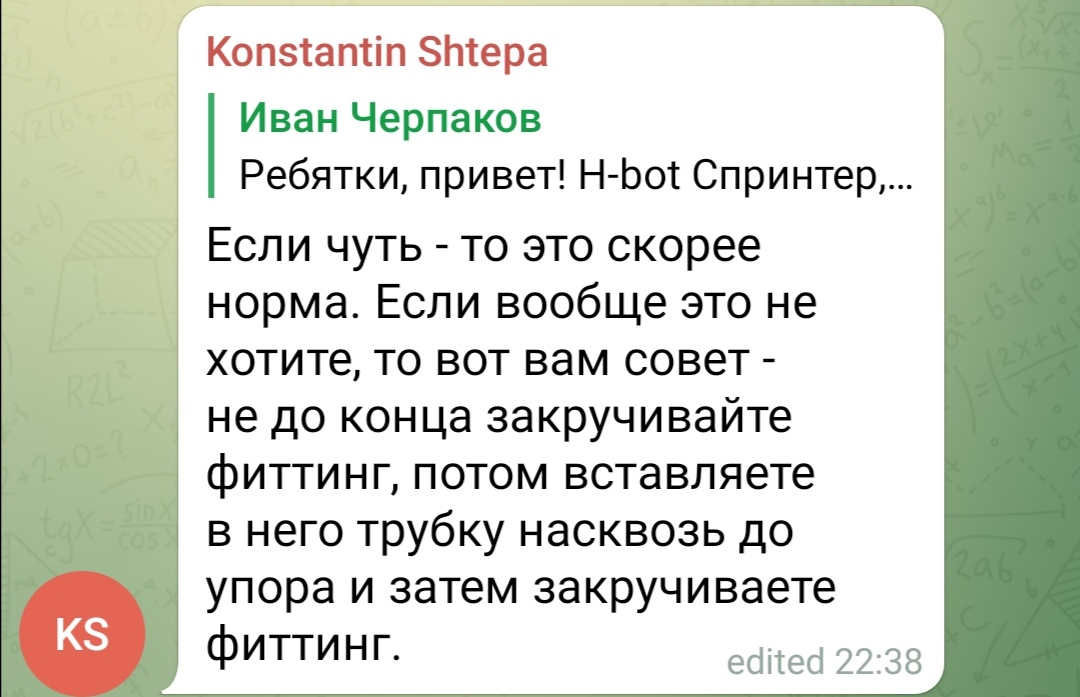

Наглядно)) На сотке прям неплохо)) Вчера в группу в Телеге предложили решение по поводу боудена
Вчера? Это реально было где-то здесь описано несколько лет назад. Вроде даже у Андрея, по поводу сборки головы с боуденом до сопла. Во всяком случае, я голову на своём Франкенштейне именно так собирал уже три года назад.
Вот уж действительно, всё новое это хорошо отмытое старое. :D
Непрочитанное сообщение Kaktus » 04 дек 2021, 13:36
Кстати, вот это вариант https://3dtoday.ru/blogs/fn59/npc59 только с нержавеющими гайкамм м4 (хз почему, но черные не зашли) по две гайки на фитинг отлично держат. Рекомендую.
