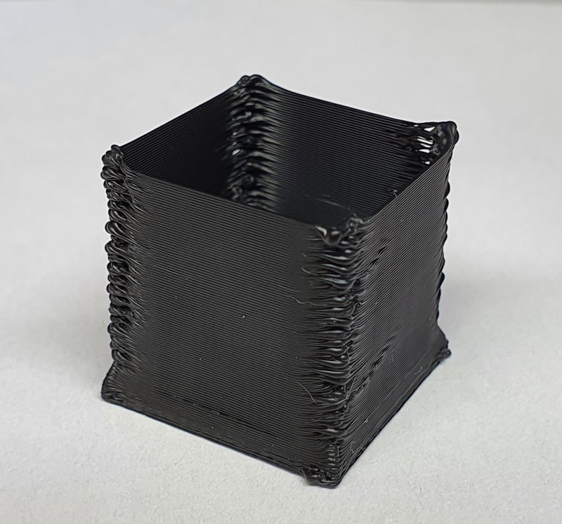

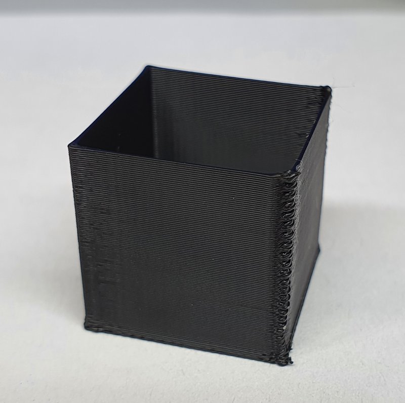

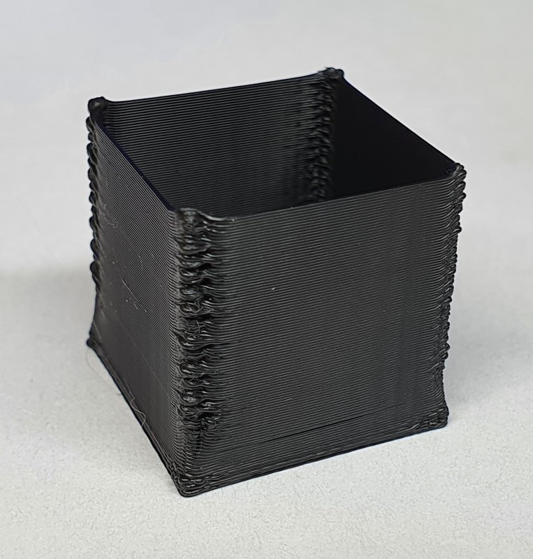

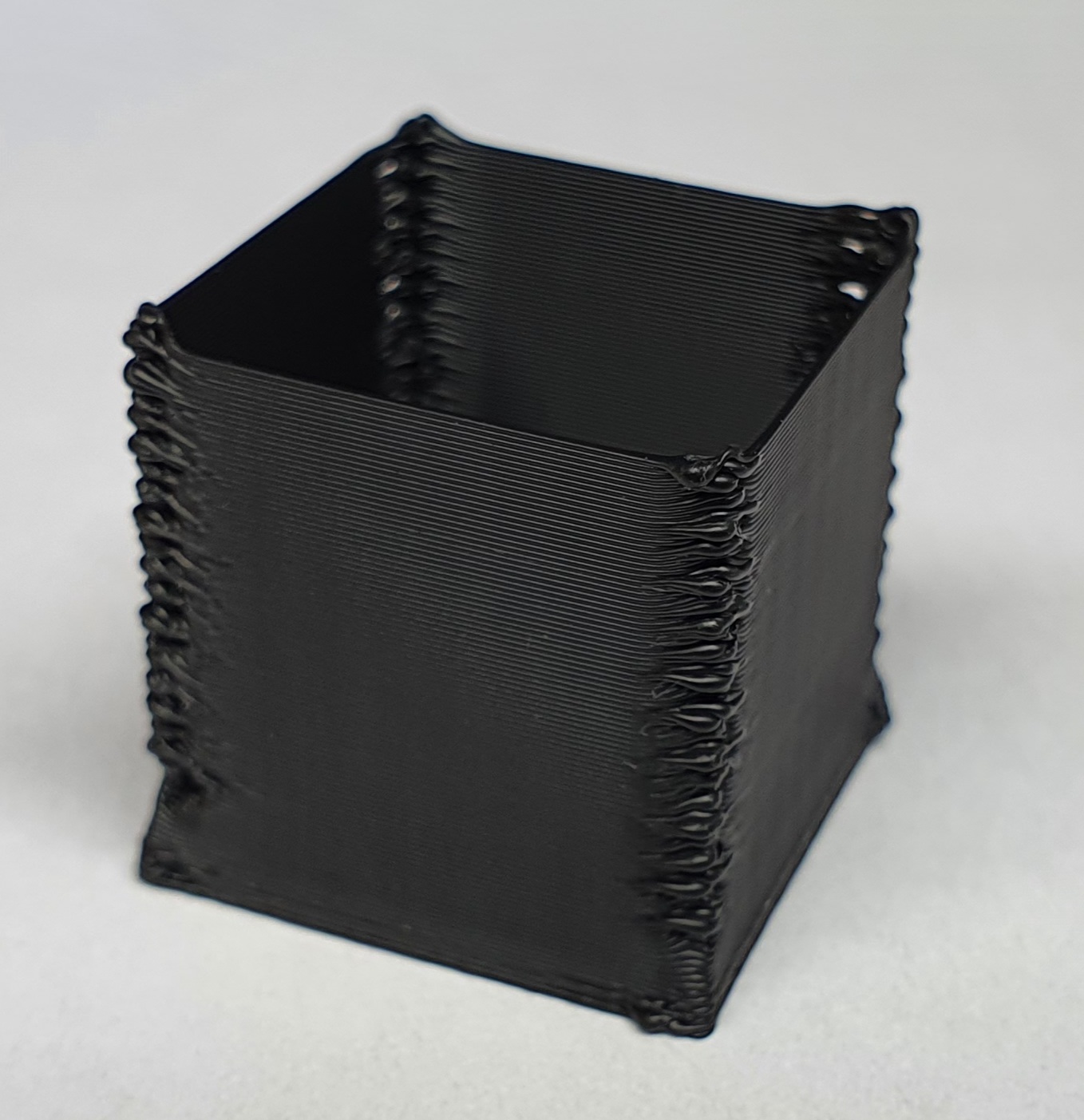

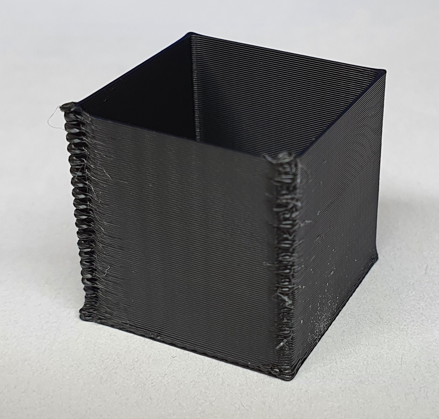

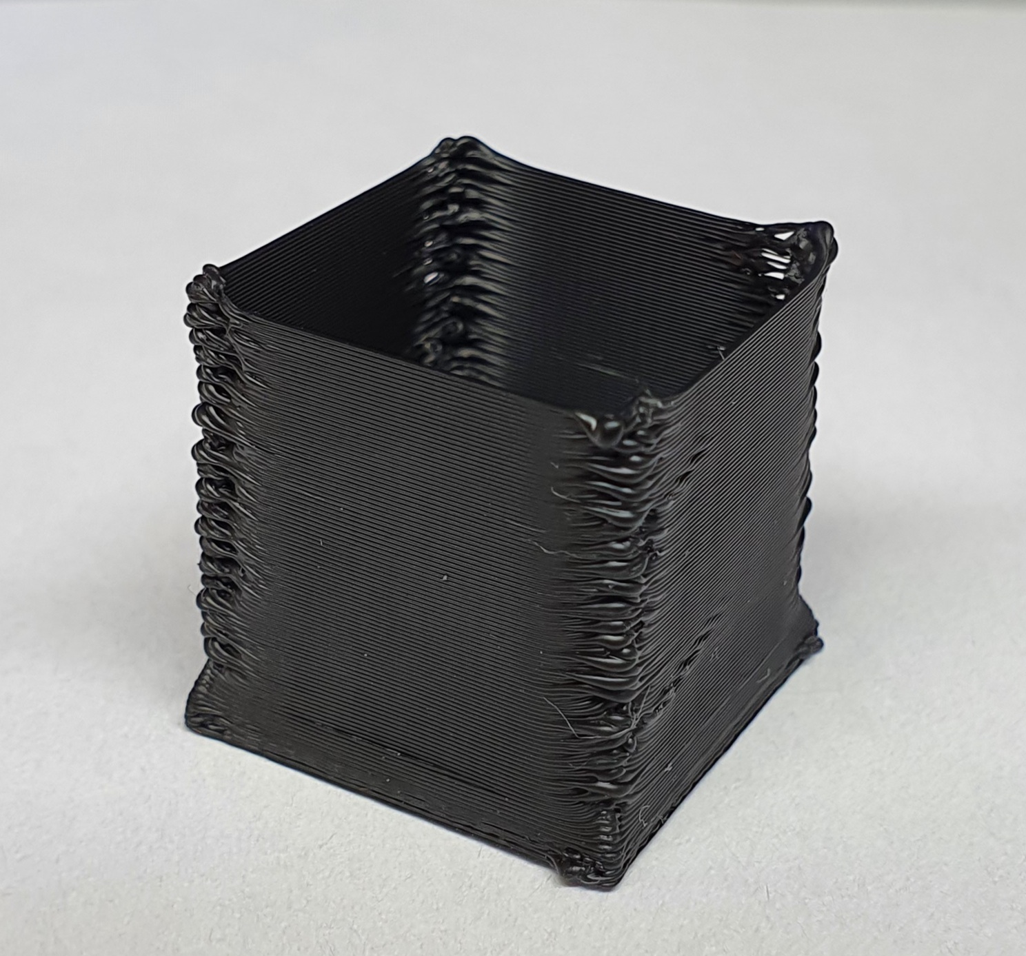

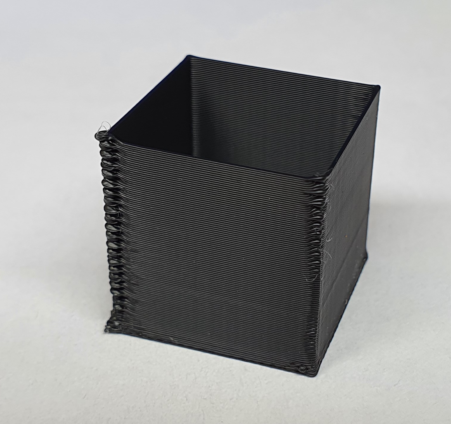

Готово. Спринтер Мини, кинематика H-Bot.
Кубик 20 мм, 1 стенка в режиме вазы, сопло 0,4 мм, поток 100%. Пластик ABS 240 градусов, стол 100 градусов, 100% обдув (штатная система охлаждения на двух центробежных вентиляторах 4010).
Боуден длиной 550 мм добавляет свою ложку дёгтя.
100 мм/с, 1000 мм/с²:
100 мм/с, 2000 мм/с²:
100 мм/с, 4000 мм/с²:
150 мм/с, 1500 мм/с²:
150 мм/с, 3000 мм/с²:
200 мм/с, 4000 мм/с²:

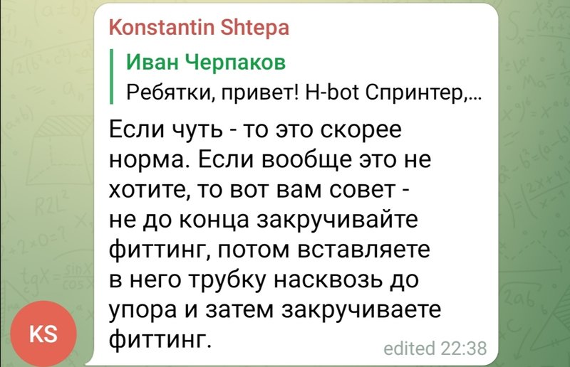

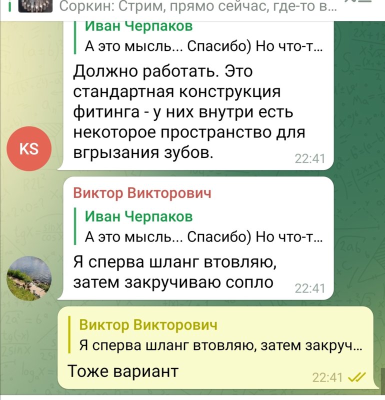

Наглядно)) На сотке прям неплохо)) Вчера в группу в Телеге предложили решение по поводу боудена

Кстати, вот это вариант https://3dtoday.ru/blogs/fn59/npc59 только с нержавеющими гайкамм м4 (хз почему, но черные не зашли) по две гайки на фитинг отлично держат. Рекомендую.

Осталось ещё сравнить с директом.
Кстати, сгладить последствия расхлябанности боудена, пока проектирую директ, мне помогла смена горла на цельнометаллическое (титановое). Исчезло самое проблемное для печати место.
