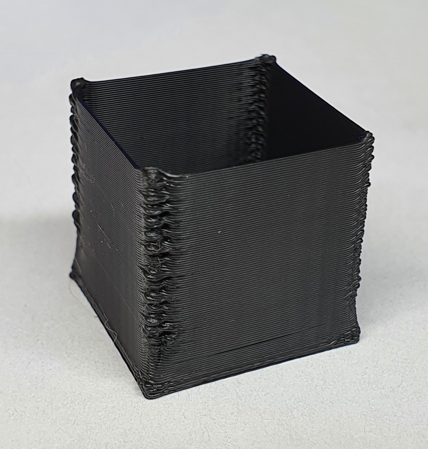

Раскройте секрет))) Я пытаюсь сделать пустой калибровочный кубик 20*20.
Не понял суть запроса. Что не получается (кроме дикого вылета на углах)?

Этот вылет не даёт печатать стенку. На скоростях выше 60 каждый следующий слой ложится на выпуклый предыдущий. Точнее, сносит его. И углов как таковых и нет. Рвань одна))) А на 80+ пластик тупо не успевает затвердеть
Сообщение Mazayac » 03 дек 2021, 12:27
Ivan Cherpakov, хорошо, напечатаю для примера несколько кубиков с разными скоростями и обдувами на более-менее отлаженном Спринтере с боуденом.
Пустотелых прямо, со стенкой в 1 слой? Или классических с заполнением процентов 20 и 3-4 периметрами?

Пустотелых, поток 100, один периметр

Готово. Спринтер Мини, кинематика H-Bot.
Кубик 20 мм, 1 стенка в режиме вазы, сопло 0,4 мм, поток 100%. Пластик ABS 240 градусов, стол 100 градусов, 100% обдув (штатная система охлаждения на двух центробежных вентиляторах 4010).
Боуден длиной 550 мм добавляет свою ложку дёгтя.
100 мм/с, 1000 мм/с²:
100 мм/с, 2000 мм/с²:
100 мм/с, 4000 мм/с²:
150 мм/с, 1500 мм/с²:
150 мм/с, 3000 мм/с²:
200 мм/с, 4000 мм/с²:

Сообщение Ivan Cherpakov » 04 дек 2021, 10:19

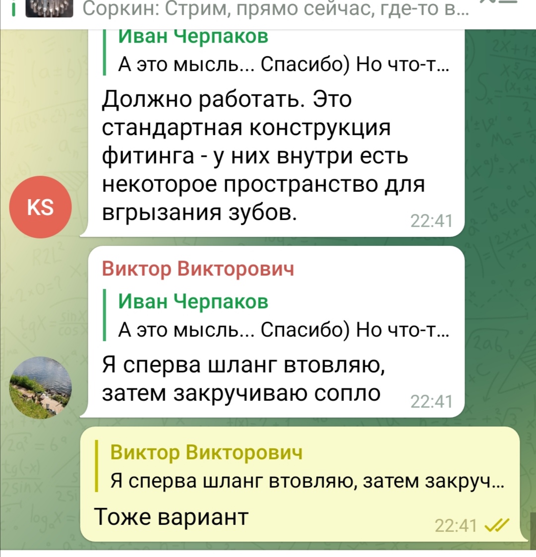

Наглядно)) На сотке прям неплохо)) Вчера в группу в Телеге предложили решение по поводу боудена
Вчера? Это реально было где-то здесь описано несколько лет назад. Вроде даже у Андрея, по поводу сборки головы с боуденом до сопла. Во всяком случае, я голову на своём Франкенштейне именно так собирал уже три года назад.
Вот уж действительно, всё новое это хорошо отмытое старое. :D
Сообщение Kaktus » 04 дек 2021, 13:36
Кстати, вот это вариант https://3dtoday.ru/blogs/fn59/npc59 только с нержавеющими гайкамм м4 (хз почему, но черные не зашли) по две гайки на фитинг отлично держат. Рекомендую.
Сообщение Mazayac » 04 дек 2021, 22:23
Ivan Cherpakov писал(а):
04 дек 2021, 10:19
Осталось ещё сравнить с директом.
Кстати, сгладить последствия расхлябанности боудена, пока проектирую директ, мне помогла смена горла на цельнометаллическое (титановое). Исчезло самое проблемное для печати место.
