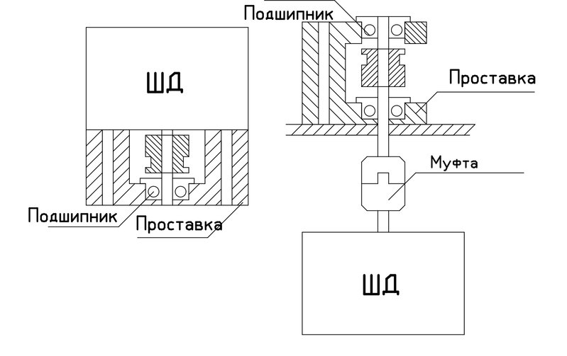

Непрочитанное сообщение Fox » 17 дек 2021, 23:56
Mazayac писал(а):
04 дек 2021, 08:30
Вот как-то так:
В порядке бреда.После замены переднего натяжного ролика,так и напрашивается переделка крепления
двигателя.
И еще такой вопрос.Когда подшипники устанавливают на винт М3 или М4 то они перестают работать как
подшипники т.к. резьба гораздо меньше 3х или 4х мм и он просто болтается .

Непрочитанное сообщение 3D-SPrinter » 18 дек 2021, 00:01
Fox писал(а):
17 дек 2021, 23:56
двигателя.
Можно переделать. Только с какой целью, тюнинг ради тюнинга?
Fox писал(а):
17 дек 2021, 23:56
Какие будут предложения, точить специальные винты с плотной посадкой? Хотя, оно и с обычными винтами годами работает. ;)
