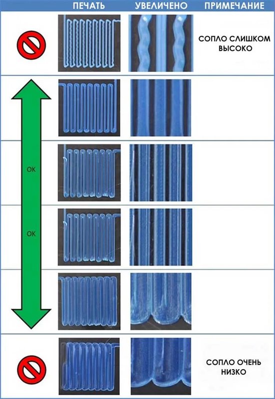

Между полосочками должен быть зазор? Есть фотография того как должен выглядеть первый слой?
Спойлер Это считать за истину?
Я бы второй и третий снизу охарактеризовал как хорошо, а нижний допустим если дополнительная адгезия к столу нужна.
Все там приемлемо с первым слоем.
Нет.
Daeamon писал(а):
20 дек 2022, 20:06
Предпоследняя картинка - истина. В Вашем случае, на выложенных фото - чуть хуже чем последняя. Присмотритесь внимательно на большом увеличении.
Примерно так: viewtopic.php?p=63181#p63181
Если присмотреться, видно как сопло ходит по заполнению и разворачивается у стенки периметра (снято снизу на снятых со стола деталях).
При этом линии друг на дружку не наползают, но и зазора между ними нет. В принципе, можно увидеть, что на первом фото зазор чуть больше, а на втором прижат чуть сильнее. На самом деле, это потому, что во втором случае деталь печаталась на толстый, многократно обновлённый слой клея-карандаша на холодном столе. Соответственно зазор чуть уменьшился на толщину многократно нарощенного слоя клея.
