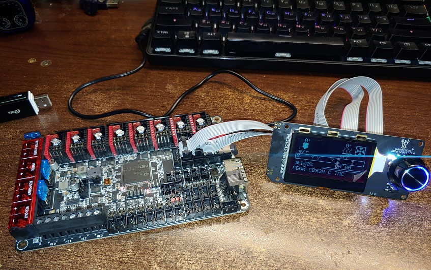

Пока собираю деньги на корпус после ноябрьских покупок - тренеруемся на "кошках", т.е. на этих самых покупках.
Re: Антикризисный 3D-SPrinter Universal 222/260
Непрочитанное сообщение Mazayac » 23 дек 2022, 23:02
gray_az, ого, и куда такого многоканального монстра?

Непрочитанное сообщение gray_az » 24 дек 2022, 00:30
Лучше когда есть и можно использовать. Чем нужно - а нету.
И там много вкусностей помимо количества каналов.

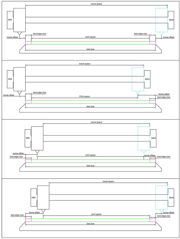

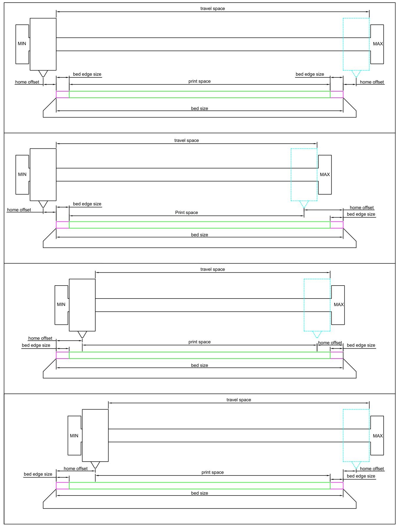

Параллельно проверил конфы - и те, что выгрузил из принтера и те, что есть в шапле - там есть одно замечание - ошибкой назвать не могу, так как вааще ни на что не влияет -
В этом разделе указана правда
;Set Travel Space
M8100 X260.000 Y210.000 Z203.000
; X: X-Axis Travel Space
; Y: Y-Axis Travel Space
; Z: Z-Axis Travel Space
А вот в этом - неправда
;Set Bed Size
M8141 X210.000 I0.000 Y210.000 J0.000
; X: X-Axis Bed Size
; I:X-Axis Bed Edge Size
; Y: Y-Axis Bed Size
; J:Y-Axis Bed Edge Size
В 8141 д.б. или 260, а не 210, или там вообще можно указать 290 - реальный размер стола и тогда еще указать I:X-Axis Bed Edge Size и J:Y-Axis Bed Edge Size.
Кому интересно - прикрепил картинку с описанием что такое какие отступы.
Еще раз повторюсь - я исправил, но и без изменения этих параметров всё отлично работало.

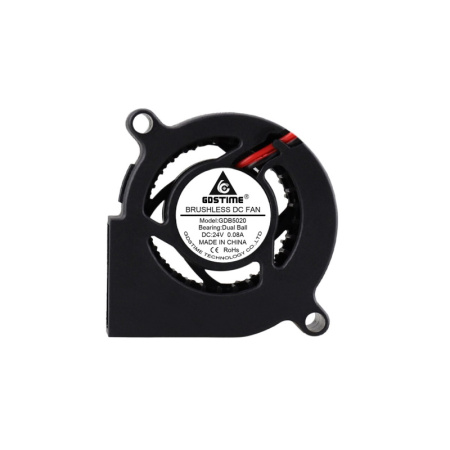

Наш топик-производитель пробовал вариант с установкой двух улиток параллельно - я еще нашел такую хитрую улитку с дыркой, чтобы поставить их параллельно в одни и те же монтажные отверстия - Вентилятор 5020, GDSTime, улитка (Blower), 24В, Dual Bal
Но для PLA один фиг - мало, а для других - нах не надо.
В общем - кому надо - покупайте компрессор, хотя их Соркин тестировал - либо жужжат как истребители, либо толку ноль.
А вариант вешать 2 штуки 5015 на голову и терять в области печати - а ради чего? Есть же вариант.

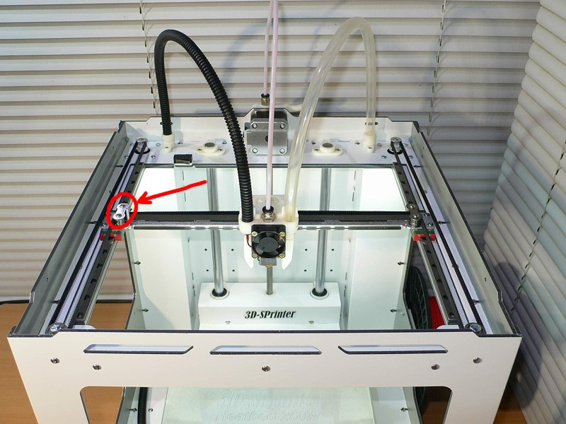

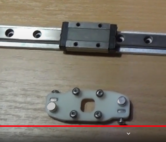

Добрый вечер. Вопрос по сборке - закаал кит Universal 222, 11.11. докупил все комплектующие на Алиэкспресс.
Собираю по видеогайду, но столкнулся с такой проблемой - на 1м видео показана вот эта деталь - в комплекте с китом ее не нашел и в списке комплектующих ничего похожего нет. Может в сборке universal какие-то отличия от видео?
Непрочитанное сообщение 3D-SPrinter » 08 янв 2023, 23:20
pessns писал(а): ↑
08 янв 2023, 21:33
Да, есть некоторые отличия. На серии Универсал нет магнитных прижимов.

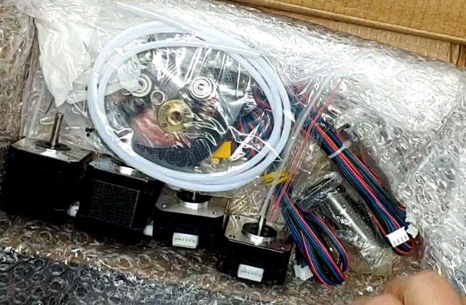

Приехали детали для принтера которые заказывал в Питере. Там дешевле было чем на Али. Так вот в первый раз увидел голову печатающую. Блин, она такая маленькая, я даж подумал что мне подсунули какую-то демоверсию. :D
