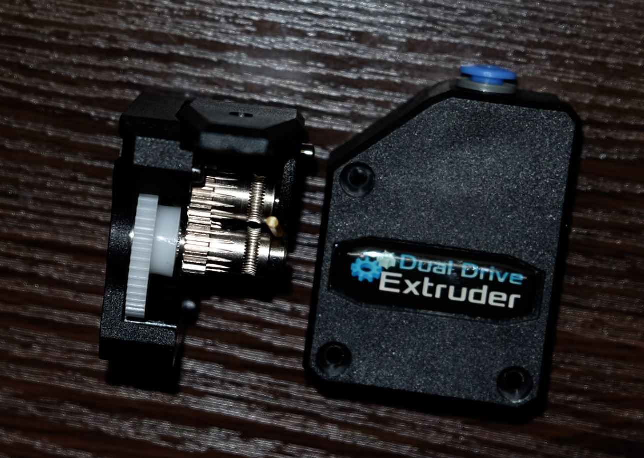

Неудачный апгрейд МК8 на полный привод.
В общем, пришла мне эта хрень https://ru.aliexpress.com/item/Drivegea ... 33edtThg9X .
Замоделил и напечатал новый прижимной рычаг, чтобы можно было всё сделать красиво с минимальными переделками старого экструдера.
Купил я ДУАЛ драйв - для СПринтераМИНИ и он мне пришёл.
Специально сфотографировал - как обжимается пруток. Сечение прутка специально рядом (не так , как нужно, а рядом) для сравнения поставил. В редукторной конструкции нет проблем, которые проявились у ВАС.

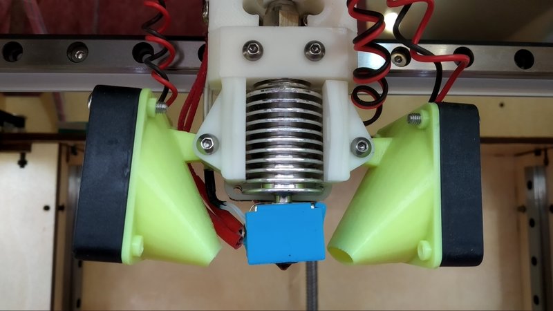

Из-за сдувания температуры распечатал новые обдувы "на деталь". Устанавливаются на штатный обдув радиатора (нужно перевернуть, как для вулкано).
Обдув нашел на thingiverse, но добавил цилиндры для нарезания резьбы М3 для крепления вентиляторов и сместил крепление к кронштейну, чтобы обдувы смотрели под кубик и вентиляторы были ниже болтов крепления Y рельс. Симметричный.

А меня уровень шума принтера вполне устраивает, т.к. есть дома и более шумные устройства и принтер по сравнению с ними просто бесшумный. Хотя самые шумные вентиляторы корпуса на 18 В подключены, БП настроил на 23 В, соответственно и 30-й вентилятор хота больше не получает, а 40-е вентиляторы обдува детали на тех же 23 В и на 100% не напрягают.
