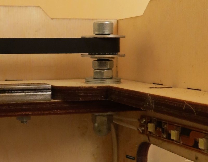

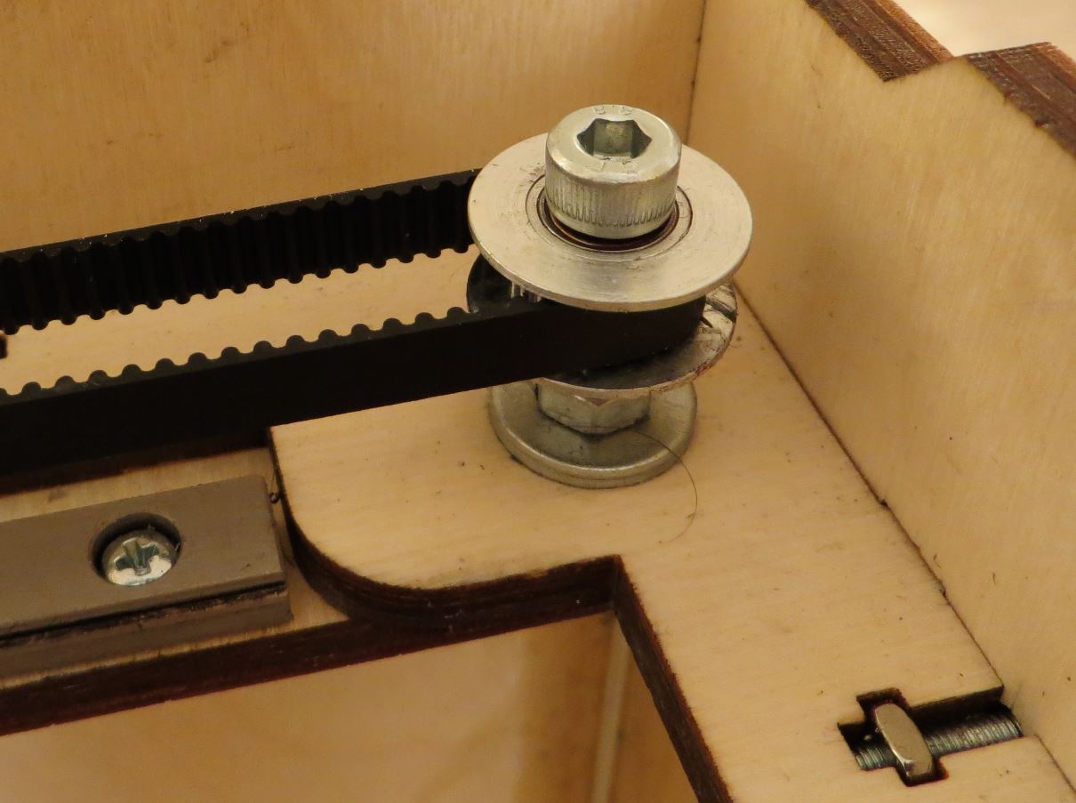

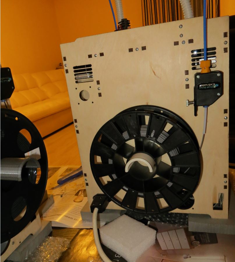

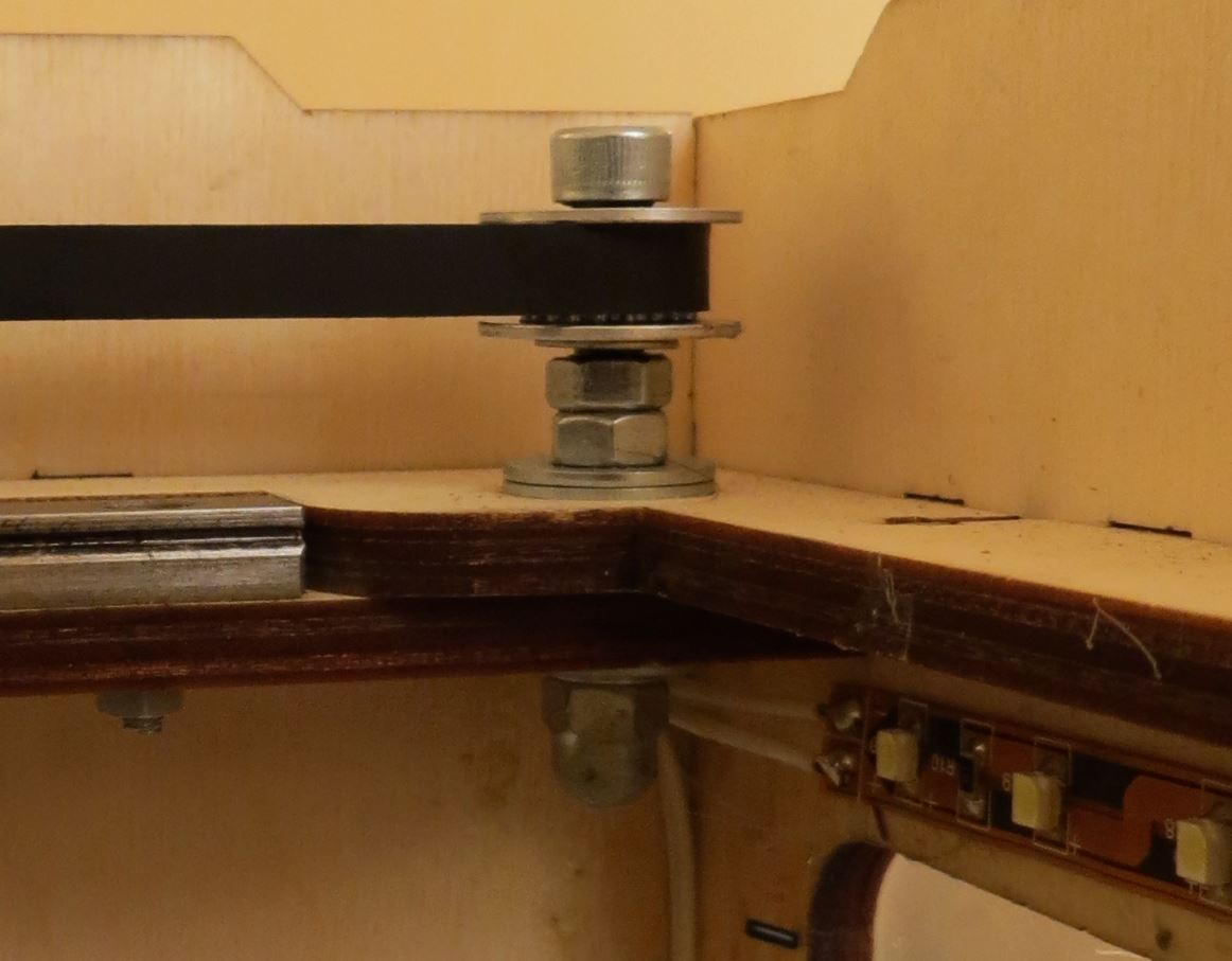

Тут проскочил вопрос по ведущему ролику для ремня.
Я использовал 5 мм калиброванные болты под шестигранник с недорезанной резьбой 20 мм - та часть куда надевается зубчатый ролик с подшипниками. Резьба не дорезана больше на 2 мм чем высота ролика , это сделано специально, чтобы у него был ход вверх-вниз на 2 мм - для последующей смазки шприцом без разборки узла. На плоскости всё поджимается большими шайбами к корпусу - так что всё надежно и точно с позиционировано.
Так как из 10 купленных зубчатых роликов - все 10 оказались с очень хреновыми подшипниками - то калиброванный болт выступает как ось подшипника СКОЛЬЖЕНИЯ с внутренним посадочным отверстием подшипников зубчатых роликов, чтобы они крутились нормально в случае закусывания роликового подшипника -посадочная ось смазана автомобильным маслом. Данный конструктив отработан на СПринтере 232ПРО и за год работы показал себя в работе очень хорошо.
Если использовать болт с резьбой до шляпки, то ролик будет елозить по резьбе и двигаться по направлении резьбы при вращении- при упоре будет происходить срыв с резьбы и небольшой "щелчок" - на модели в этот момент будет небольшое углубление на выкладке слоя. На модели появится этакий "МУАР", что ни есть хорошо. Хотя ролики на оси "Х" закреплены на винтах 3мм - и работают нормально без всякого "муара" - наверное резьба маленькая и ролики не зацепляются для движения вверх-вниз, а на 5 мм резьбе я такой эффект наблюдал.

А стандартный вариант натяжных роликов чем не устраивает? На нормальных 624-х подшипниках работают годами без всякого обслуживания (типа поставил и забыл).

Основное - не нравится, что зубьями ремня по гладкой поверхности подшипника. ....... А главное - их не было у меня в наличии на момент сборки, а зубчатые ролики были - от прежних проектов запас остался.

Что в Пруше, что в Спринтере - везде зубами по подшипникам ремни бегают. Пруше уже скоро три года будет, и никаких проблем от этого не наблюдается. Подшипники уже поменял один раз, а ремень все тот же работает, старый черный с нитками :) Походу он вечный...

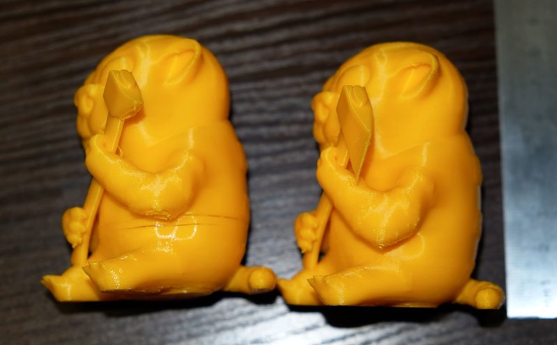

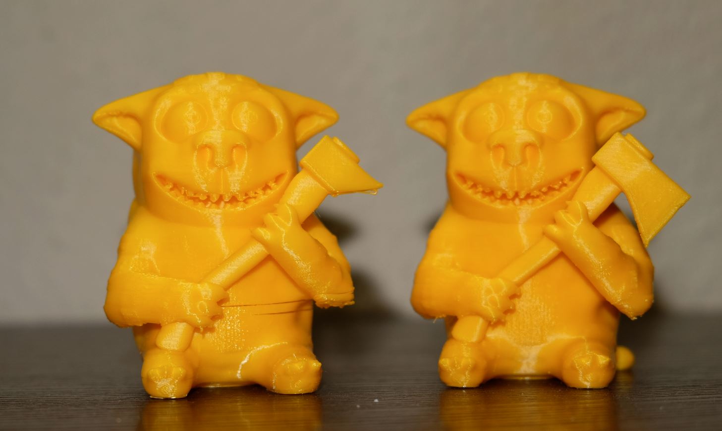

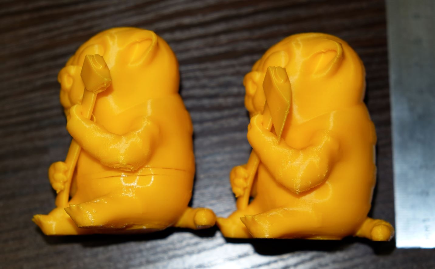

Проблемы печати пустотелых больших фигурок из АБС всем известны.
Вот стал печатать фигурку высотой 8 см и не угадал с поддержками - отвалилась поддержка - открыл дверцу посреди печати и модель тут же начала трещать - пошли трещины и кое какие детали отвалились совсем.
Учёл ошибки сделал больше поддержек и не открывал дверцу до конца печати и полного остывания стола и воздуха в зоне печати принтера - и удалось всё напечатать без растрескивания модели -тем же пластиком на тех же установках. Только на модели было больше поддержек - иначе топор отвалился.

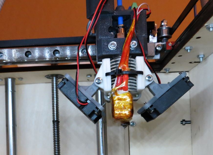

Допечатываю третью катушку на SPrinterMINI. И очень мне он нравится. И размерчик оптимальный.

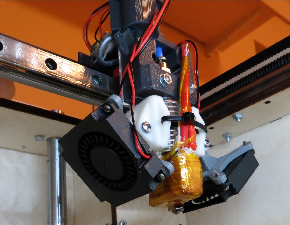

Добавил обдув деталей на турбинке:

Также поставил новый экструдер - самонапечатанный ТИТАН заменил на ДУАЛ -ДРАЙВ:

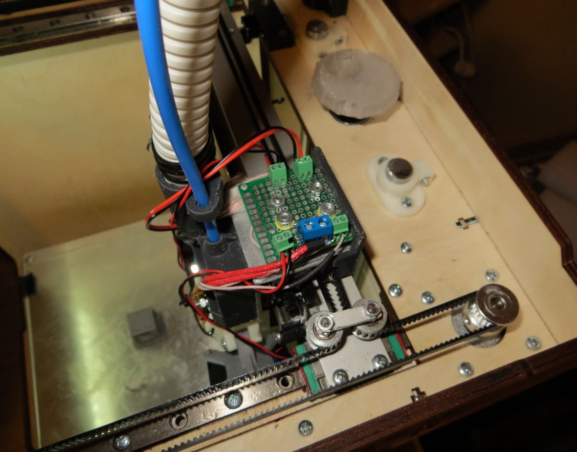

Вот так у меня сделана клеммная панелька на ХОТ-енде:

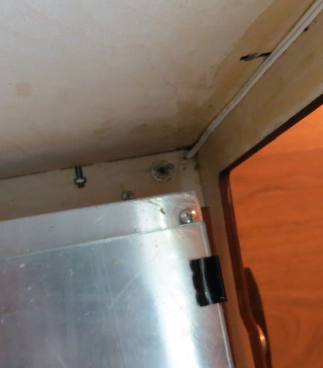

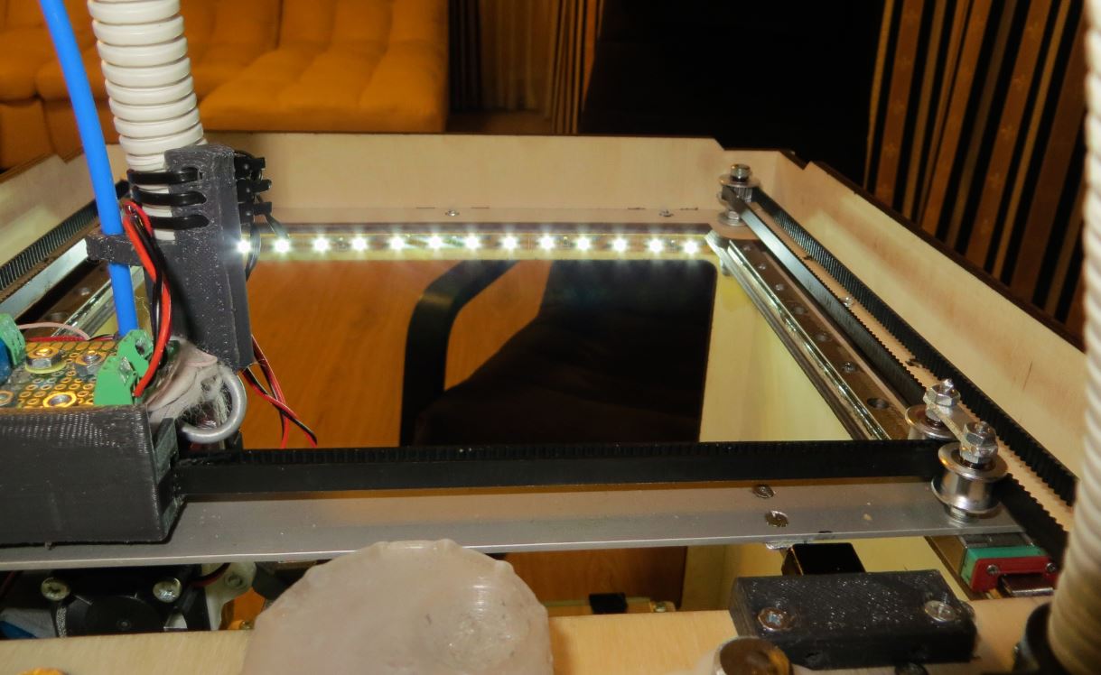

Подсветка:
Выключатель подсветки - спрятан от глаз, но пользоваться удобно:

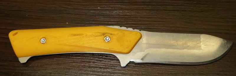

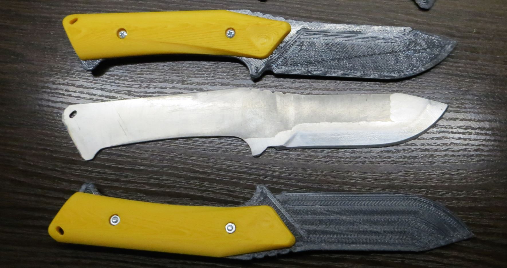

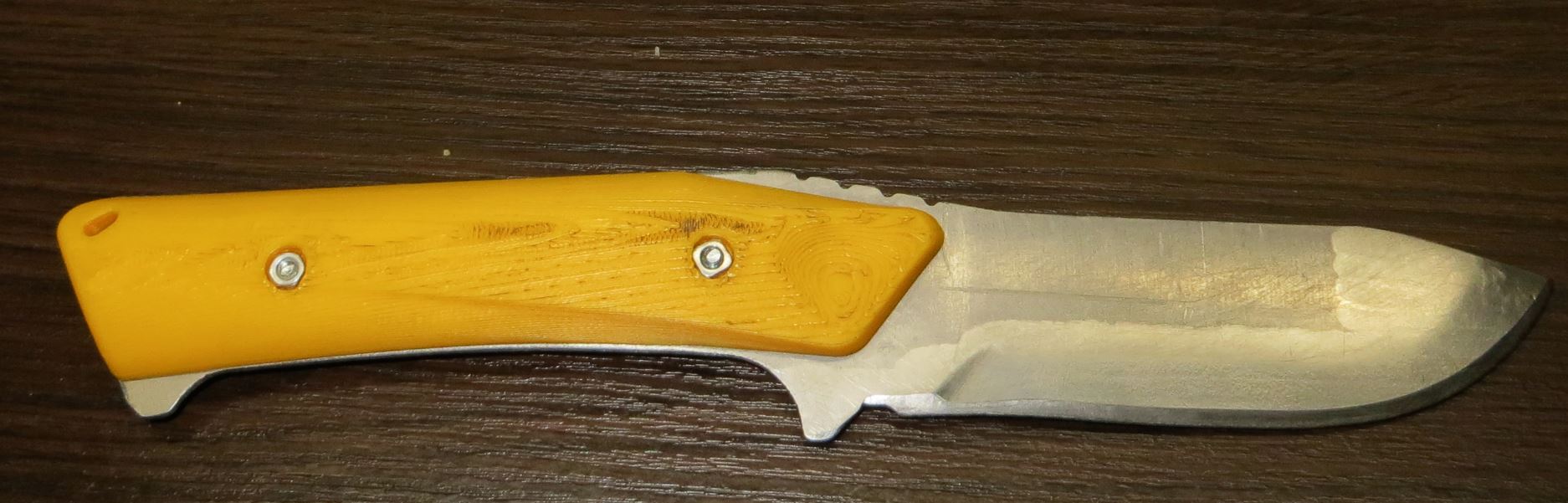

Интересный коммерческий заказ выполненный на СПринтереМини - модель ножа "Грибник" -полностью пластиковая - лезвие из ПЕТГ, ручка из АБС. Для технологический целей макет зачем то нужен.
Ножик примечателен тем, что лезвие у него полностью из ТИТАНА. Но у ТИТАНА твердость 30 единиц, а тут сделана композитная часть карбамидно-нитридный композит - с твердостью от 52 до 64 единиц (по желанию заказчика).......
К сведенью - в массе своей ножи только с титановым покрытием, а полностью из титана в промышленной серии ножи делают только несколько предприятий в мире и то по спецзаказу........ НЕ нужные наверное такие ножи по такой высокой цене народу, :roll: .........
По практическим свойствам наверное ножик из хорошей стали будет предпочтительней в стандартных ситуациях, когда не экономят каждый грамм веса.
А ручка напечаталась классно с фактурой под дерево......... Так то ручка у ножа из ценных пород дерева и лезвие анодировано.......... А на фото полуфабрикат лезвия на примерку.

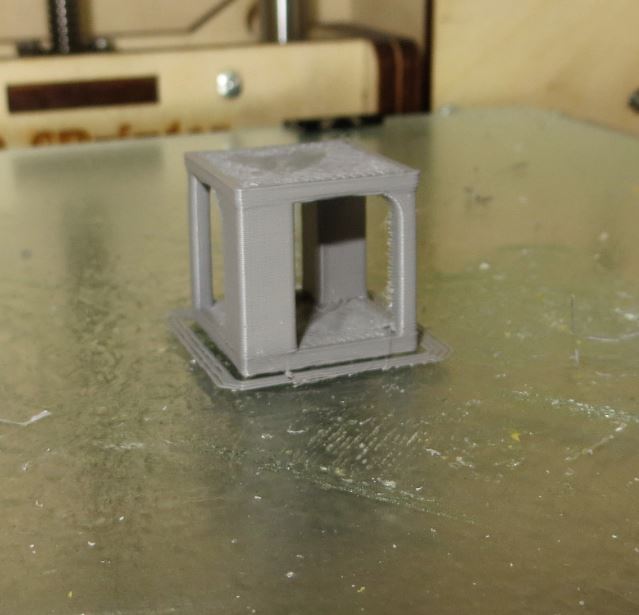

Настройка на серый АБС от Грега. Желтый пластик кончился - поставил серый. А он начал лопаться на моделях на настройках для жёлтого пластика.
