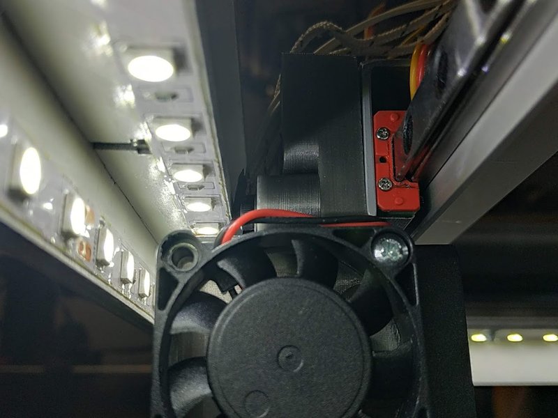

Alex Post, выкладывал голову, я ее полностью перерисовал с нуля.
Голова под ВУЛКАН- у нее удлиненные воздуходувы.
Постарался сделать максимально компактной, монолитной и легкой под три 40мм вентилятора. Там же перерисованные заглушки и натяжитель ремня немного другой геометрии.
Прикручивается это добро четырьмя 35мм винтами с шайбами прямо к каретке.
Вот модель: https://www.thingiverse.com/thing:3411983
Я еще ее только напечатал, как откатаю, пофиксю косяки, если будут и перевыложу туда же на тингиверс.
Круто! Вопрос, при Y в нуле вентиляторы не упираются в корпус?
Нет, не упираются, вентиляторы ниже проходят, болты не достают несколько миллиметров.
Непрочитанное сообщение Kaktus » 08 фев 2019, 18:48
overbye, клипса для ремня правильная, все собирался оригинал поправить. Напечатал, поставил - порядок.
Мне вот интересно, у меня одного сороковки с похожим расположением после 60% гудеть начинают? Впечатление, что воздуху деваться некуда...
Непрочитанное сообщение Alex Post » 08 фев 2019, 22:18
08 фев 2019, 18:48
Угу, а куда ему деваться то? Такое расположение лучше под турбинки... Но они блин огромные по сравнению с обычными, т.к. кожух еще вокруг...

Непрочитанное сообщение overbye » 08 фев 2019, 22:31
В общем собрал я все - собралось, ничего никуда не упирается.
Добавил пару правок, отверстия и мелочевку для крепления боудена и кабелей (я их спереди вывожу) - можно не печатать.
Вот модель там же: https://www.thingiverse.com/thing:3411983
Вот так выглядит сборка:
Непрочитанное сообщение 3D-SPrinter » 08 фев 2019, 22:46
08 фев 2019, 18:48
Непорядок будет, когда что-то обслужить потребуется (сопло поменять, вентиляторы смазать, термистор поменять и т.д.). ;)

Непрочитанное сообщение Alex Post » 08 фев 2019, 23:08
А че непорядок то? Как раз отлично все будет: сопло и кубик целиком вполне доступны, поскольку вентилятор хотэнда сзади висит. Если смазать - хоть по одному хоть блоком откручивай да мажь. Единственное что напрягает, зачем фитинг крышкой закрыл? Бывает, трубку оперативно нужно поправить, а тут доступа нет. В первом варианте лучше было.
