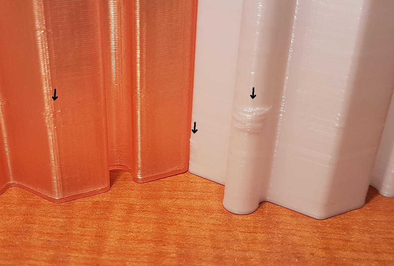

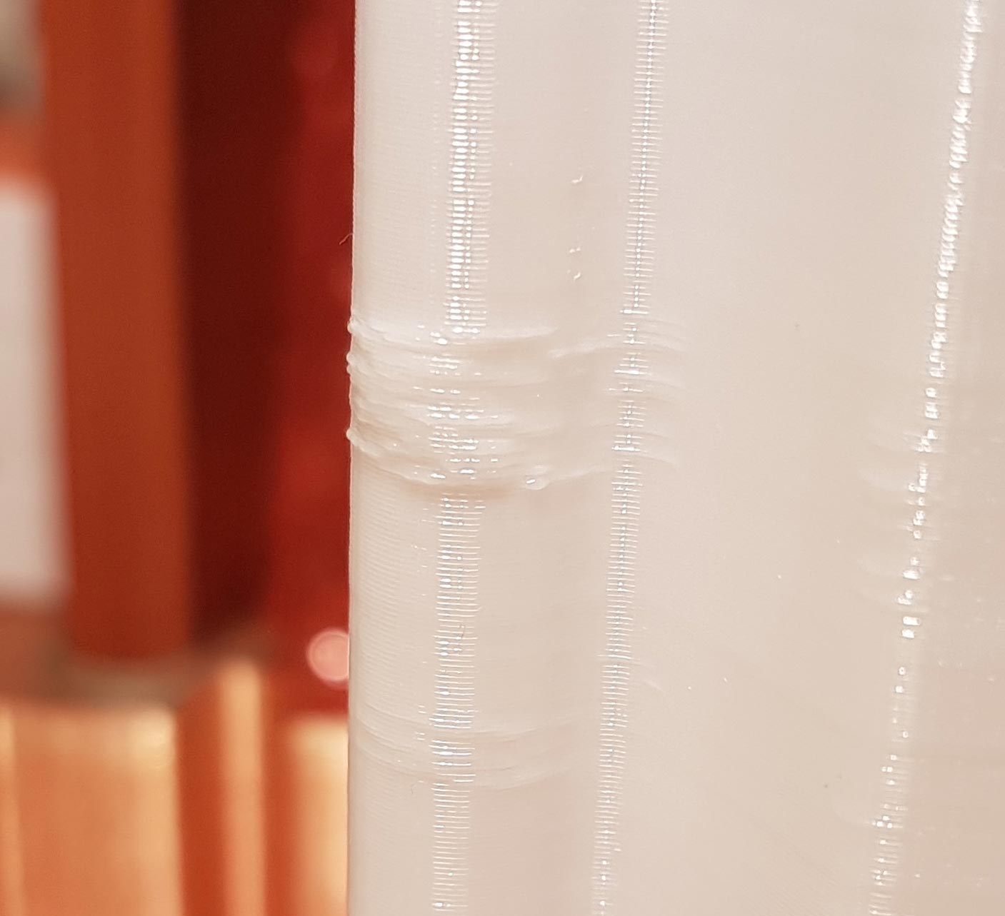

С чем могут быть связаны подобные дефекты при печати?
Печаталось в два периметра, без заполнения. Скорость 60, материал PETG, SBS. Возникают рандомно на внешних и внутренних радиусах, как-будто пластик переливает.
Есть "теория", что это ардурина не вывозит (и на слух скорость иногда, вроде, плавает, но это не точно). Cura, возможно, слишком мелко режет? 70х70х120 без заполнения - 12 MB. Хотя ведь 95% модели напечаталось отлично.
Не то, чтоб так сильно беспокоило что "кушать не могу". Но хотелось бы разобраться, "в качестве повышения образованности". ))
Непрочитанное сообщение Kaktus » 29 авг 2018, 07:24
ASPtr писал(а): ↑
29 авг 2018, 03:25
На обоих моделях проблема на одной высоте. Думаю, ось Z проверить нужно. У меня похожее было - смазал трапецию, и все прошло.

Непрочитанное сообщение ASPtr » 29 авг 2018, 08:50
29 авг 2018, 07:24
Смазать - не проблема. Ещё раз. Но сомневаюсь, что дело в Z. Артефакты возникают на разной высоте, тут просто совпало. То один слой, то два, то двадцать. И наплывы есть только на криволинейных участках. Прямые - ровненькие.
Непрочитанное сообщение Alex Post » 29 авг 2018, 16:39
А печатаешь с компа или с карты? Попробуй поменять источник, можно ещё слайсером другим нарезать.

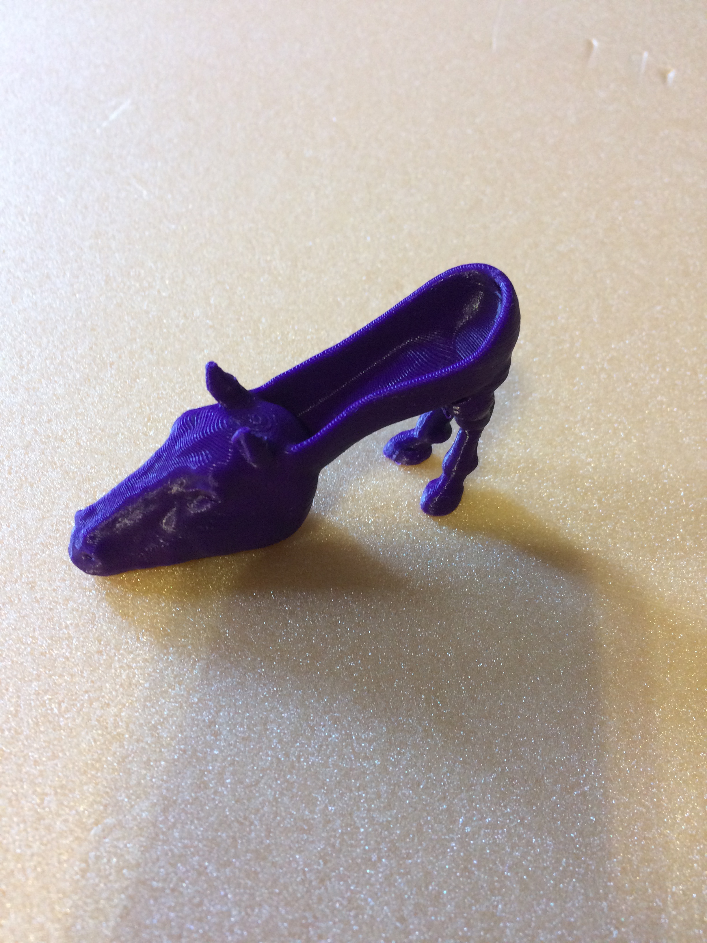

Непрочитанное сообщение evgenVST » 01 сен 2018, 14:17
Насмешило :D
Horse_Shoe_Keychain_11_Dec.rar
(3.7 МБ) 231 скачивание
Непрочитанное сообщение antobel » 02 сен 2018, 13:39
evgenVST писал(а): ↑
01 сен 2018, 14:17
Насмешило :D
Какой размер тапка?
ИМХО табличку XYZ-коэффициентов подобрать под детские/женские размеры - и сувенирец для подарочных нужд будет суперский!
