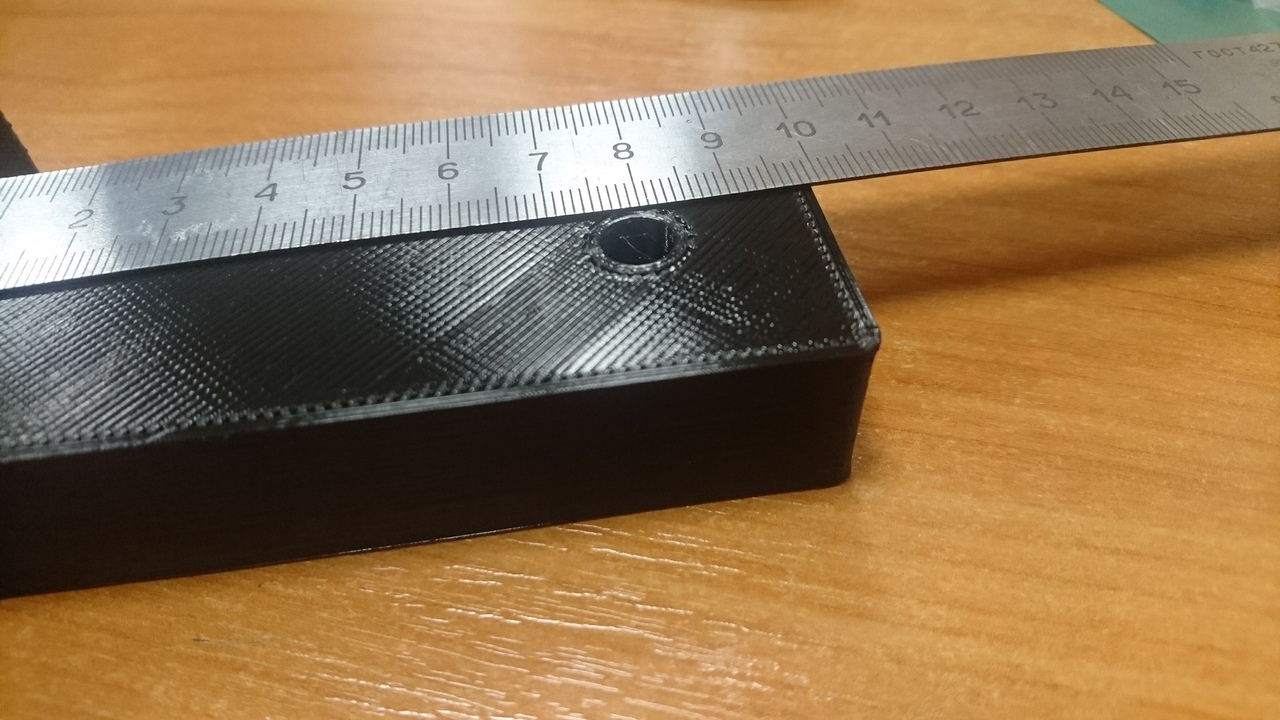

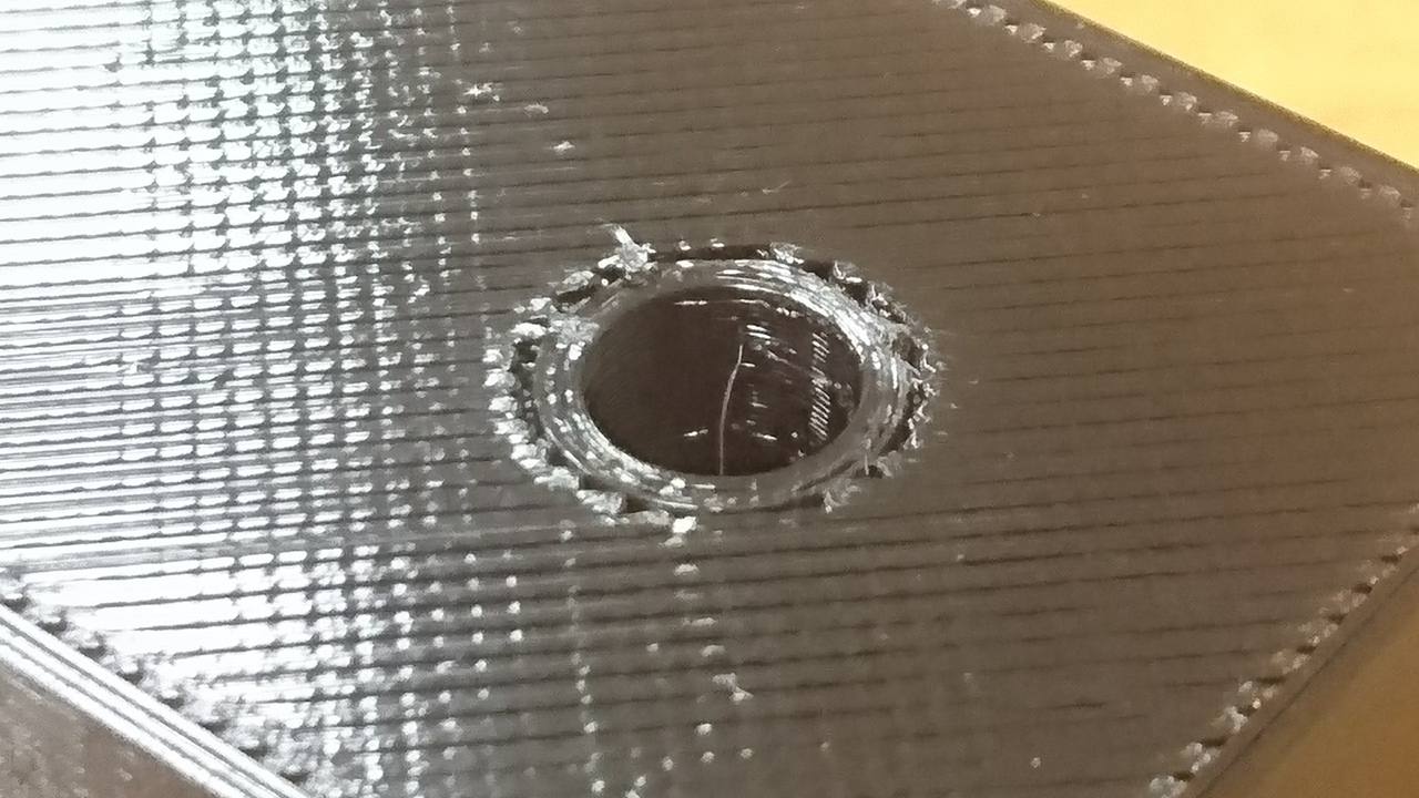

Непрочитанное сообщение sanders » 04 сен 2018, 19:55
Как бороться с такими косяками? Вроде всё крепко и цело, но хочется, что бы ровнее было..
Beer100
Сообщения: 536
Откуда: Минск
Благодарил (а): 26 раз
Непрочитанное сообщение Beer100 » 04 сен 2018, 20:05
По-моему не корректно объединены фигуры в редакторе.
Непрочитанное сообщение Alex Post » 04 сен 2018, 21:07
Слайсер какой? Вроде Слик таким грешил, у Куры обычно всё норм.

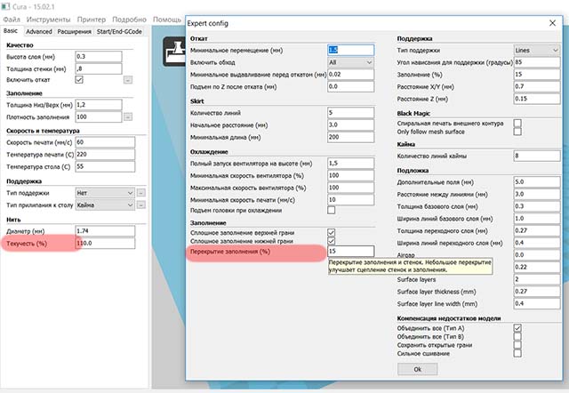

Непрочитанное сообщение Kaktus » 04 сен 2018, 21:11
sanders писал(а): ↑
04 сен 2018, 19:55
Я думаю покрутить эти два параметра. Я вижу недоэкструзию
Непрочитанное сообщение Alex Post » 04 сен 2018, 21:12
Beer100, если охота - можешь переделкой под кореХУ заморочиться. Там косяки Н-бот отсутствуют как класс. Люфты каретки имхо влияют на разнобой слоев, но никак не на овал. На овал влияет как раз недостаточна жесткость самой балки, когда ее выворачивает по диагонали. Переход на кореХУ тут как раз может помочь.
