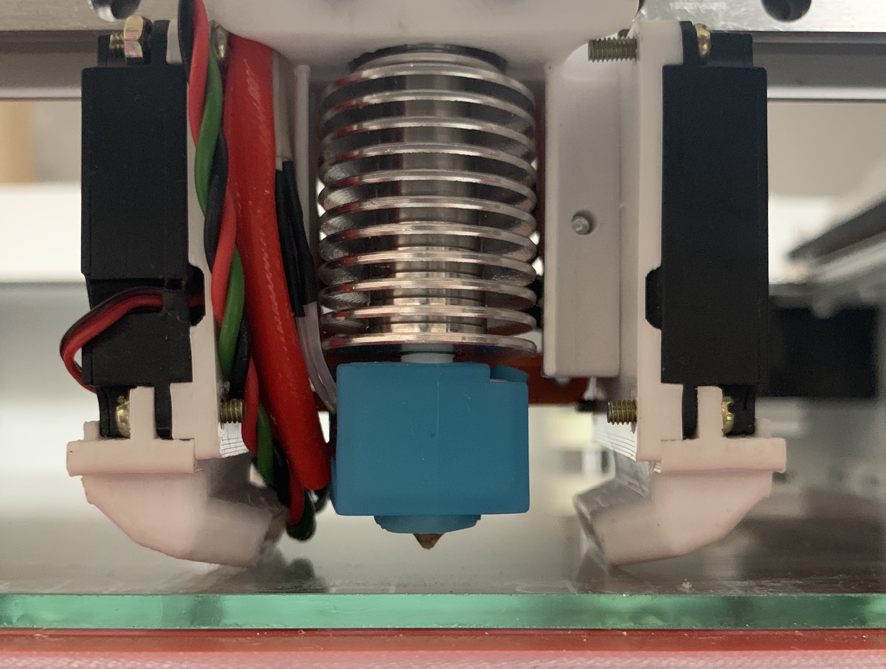

Для хотэнда мне уже не нужно, большое спасибо! Получил недавно от Gdstime. Нормальные. Не греются, не смотря на модельный ряд на три напряжения...
С обдувом теперь другая проблема. Сопла вентиляторов ниже сопла хотенда миллиметра на три. Нужно перемоделировать, но я не хочу разбираться в симуляторе потоков. А так не знаю насколько правильно получится.
Чет мне кажется, что этот обдув под волкано был заточен

Непрочитанное сообщение Stein » 24 дек 2019, 12:31
24 дек 2019, 12:23
Скорее всего. В архиве с файлами от overbye этот вариант называется как head_duct_short_v3. У меня нет просто длинных винтов м2.5 пришлось его использовать. Другой вариант как раз под v6, думаю.
Симулятор и не нужен оказался. Хорошо что исходники есть.

Непрочитанное сообщение 3D-SPrinter » 24 дек 2019, 12:59
Stein писал(а):
24 дек 2019, 12:31
Вот правильный обдув под шурупы из ОБИ 2.5х10 и 2.5х15 мм. Давно нарисовал и испытал, только никак выложить не соберусь. Подходит для турбинок, у которых крышки легко снимаются.
