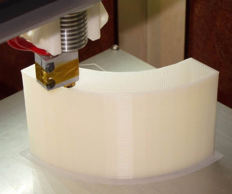

Непрочитанное сообщение AKDZG » 10 апр 2016, 15:17
Пока нормально печатает. Сопло 0,6 мм, слой 0,25 мм, температура 235 градусов.
