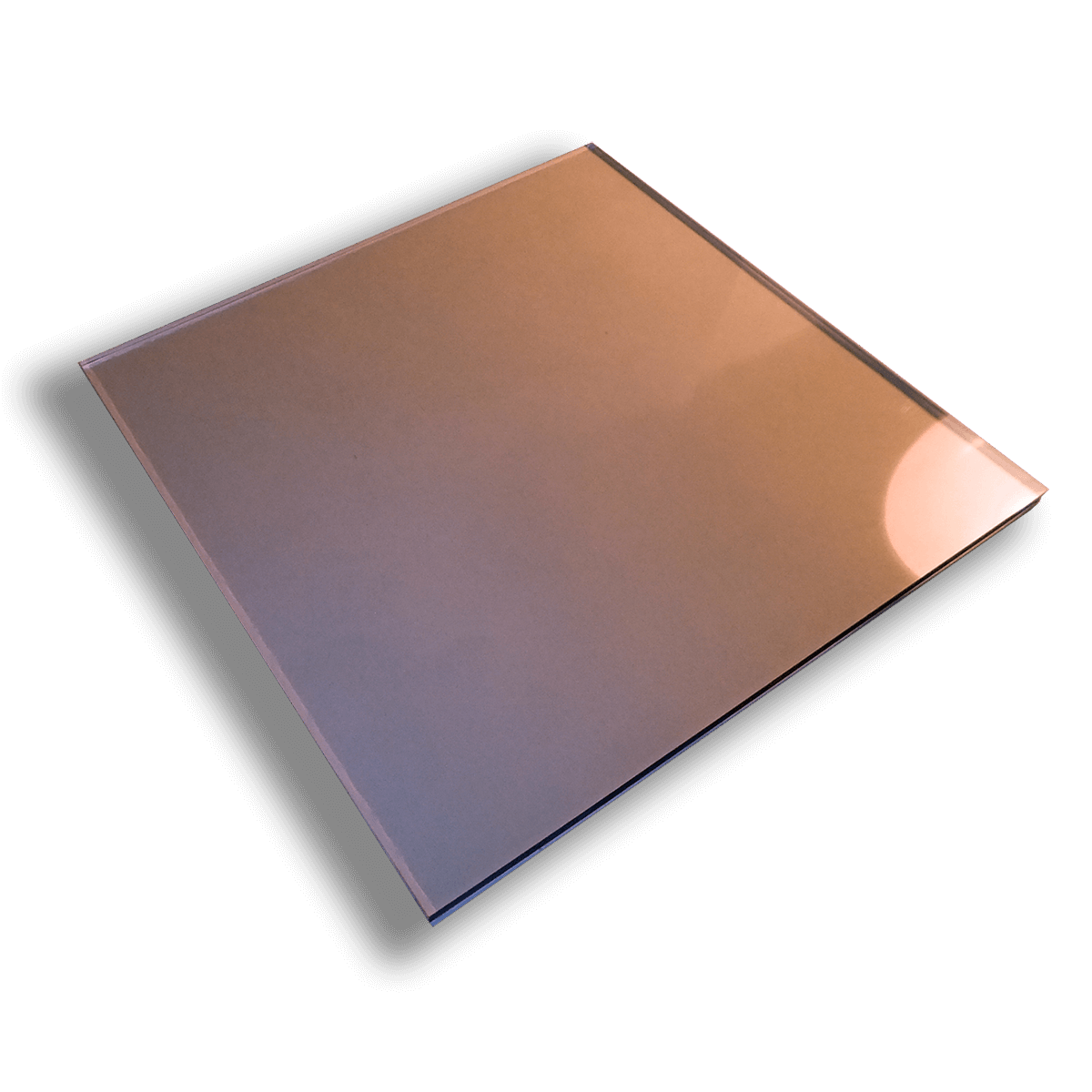

Приехало ситалловое стекло http://unique3d.ru/productcategory/sitallglass/ :D :D :D Поставил попробовал ПЛА красный от грэга ( 220 сопло стол 65 тест кубик ) .Первое впечатление :idea: :idea: :idea: :idea: :idea: . Деталь фиг оторвешь пока температура ниже 35 не упала , поверхность как зеркало . Так как печатаю в основном ПЛА то сомневался будет ли держать , в инструкции написано что зависит от компонентов . Как уже писал держит отлично .
Маленько негатива то что размер скачет + - 2 мм , так как заказывал 202 мм то с одной стороны подошло между болтами а с другой пришлось шайбы убрать и болтик попилить чуть чуть в результате встало отлично . На сайте они так и пишут что разбег имеется так что заказ надо делать с учетом что на пару мм может больше быть .

Приехало ситалловое стекло Поставил попробовал ПЛА красный от грэга ( 220 сопло стол 65 тест кубик )
А ПЛА плохо держится на обычном стекле? У меня до этого было китайское боросиликатное, но его разодрал PETG. С ПЛА тоже никаких небыло проблем с прилипанием. На обычном стекле только буду пробовать, как из командировки вернусь...
Пару раз отваливалось ( зеркало и лак лонда про ) от ситаллового фиг оторвешь пока не отстынет . А для АБС надо температуру стола поднимать , у меня на 128 небольшие детали держит а вот см 10 уже края загибает ( а и продавец стекла пишет до 150 градусов ).
