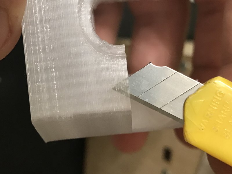

не смотря на то, что печатал почти без обдува, можно расслоить все стенки периметра. лучше увеличить ширину экструзии или текучесть? использую симплифай.
- Благодарил (а): 333 раза
В Симпли, если стенка не кратная ширине экструзии, остаётся щель. Это особенность Симпли. Так что подгоняй шириной экструзии, ИМХО.

та же картина даже при печати стенки в 4 мм толщиной с тремя слоями по периметру. отслаиваются два слоя. или при такой толщине тоже нужно как-то количество внешних слоев подбирать?
