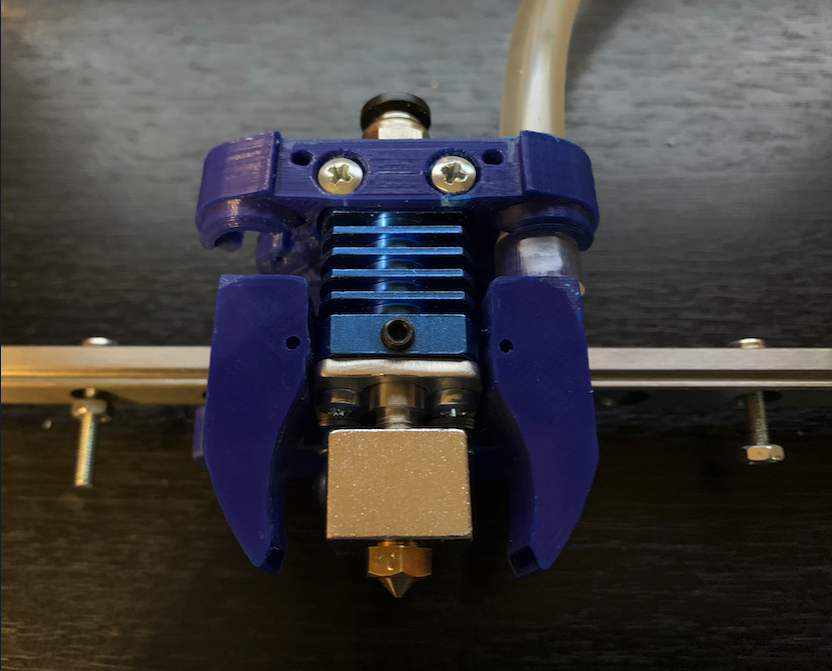

Пока так примерил на старой рельсе , кое что перепечатать придется но не страшно . Самое интересное мне за кронштейн из 2 мм люминия насчитали 800 . Подумал ну их подальше с такими ценами , распечатал на бумаге и по шаблону за час примерно сделал кронштейн

Перепечатать придется так как синий АБС большую усадку дал .
И на 232 про ( фанерном ) придется стол на 7 мм поднимать иначе не доходит до сопла , думаю проставки под пружинки сделать .
Вопрос появился а кубик хотенда не плавит снизу кронштейн для магнитов а то очень уж близко располагается ?

evgenVST писал(а):
09 мар 2021, 20:18
Я предупреждал, что на старых корпусах кроме гимора этот апгрейд ничего не даст. Потому что стол до сопла не достанет. Подъём стола на пружинах приведёт к тому, что надо менять утеплитель, переднюю планку стола, стол на высоких пружинах будет болтаться, и внешний вид всего этого будет очень колхозным.
evgenVST писал(а):
09 мар 2021, 20:18
Не плавит, при условии аккуратной сборки +/- миллиметр. Если есть опасения, оставьте старый E3D V6.
Тут ведь, знаете ли, всё как при попытке тюнинга старого авто после рестайла под новый обвес. Замена фар тянет за собой замену телевизора, бампера, капота и крыльев. И в конце оказывается, что ещё и подкрылки не подходят и старый радиатор на новый телевизор не встаёт. А начиналось всё с желания заменить только фарки на рестайлинговые. В результате получается куча денег псу под хвост и колхоз на синей изоленте. ;)
