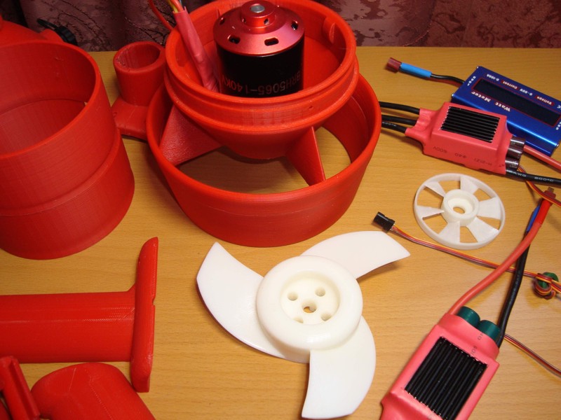

Вообще-то, ПЛА - отличный материал. И даже незаменимый для некоторых задач. Просто не надо пытаться из него мелкую сувенирку печатать. Вся мелочь прекрасно печатается из АБС, а из ПЛА печатаются большие детали, которые из АБС рвёт и коробит.
Вот, например, ванна для фотополимерника лучше всего из ПЛА получается:
Или сейчас вот с деталями для подводного буксировщика развлекаюсь. :)

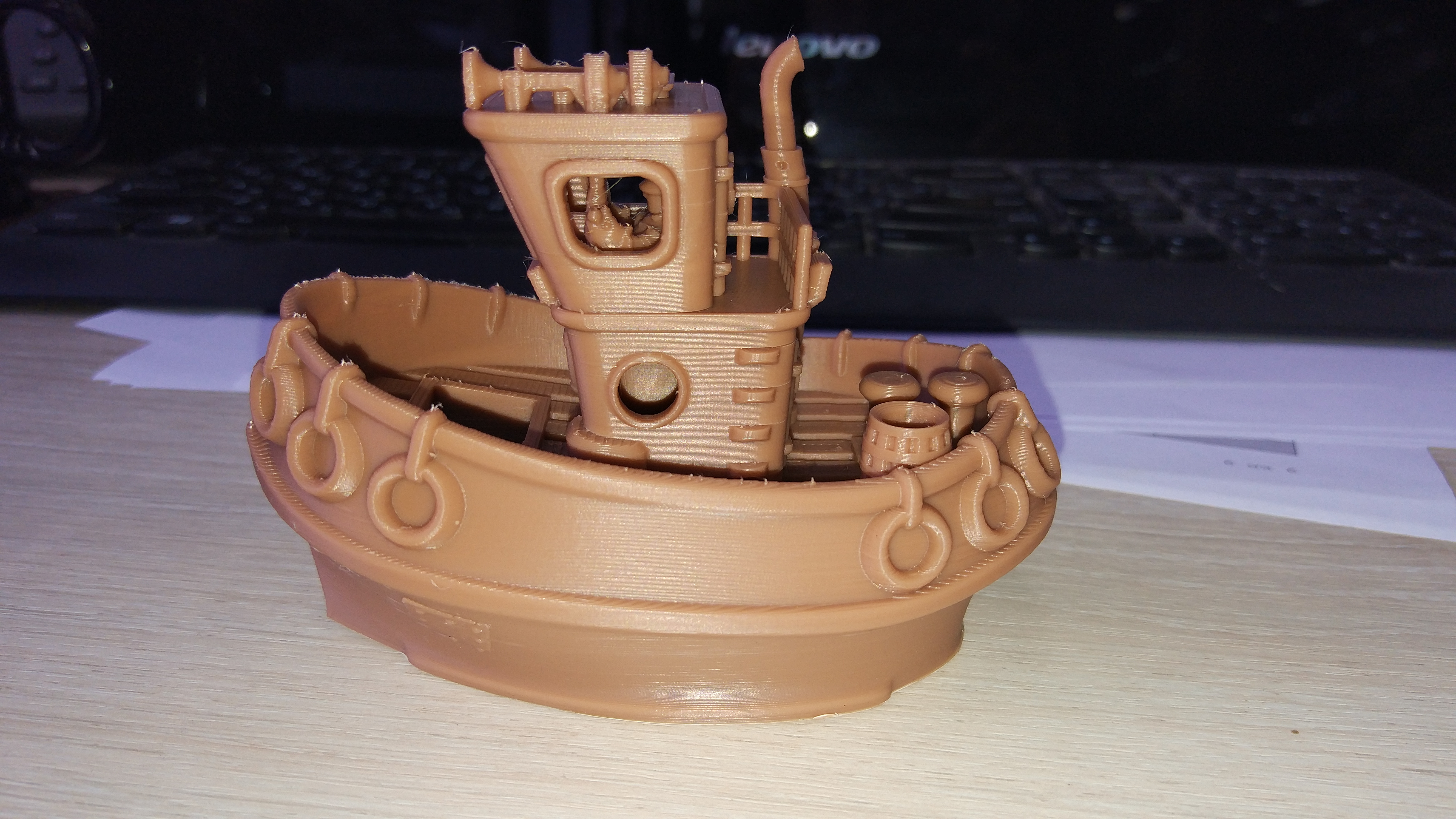

12 окт 2018, 08:14
Плохо там штурвал пропечатался, потому что эта модель для фотополимерника, а не для ФДМ.
Ну народ (не я) и ФДМом неплохо этот пароход печатает. Слой, правда, 0.15.

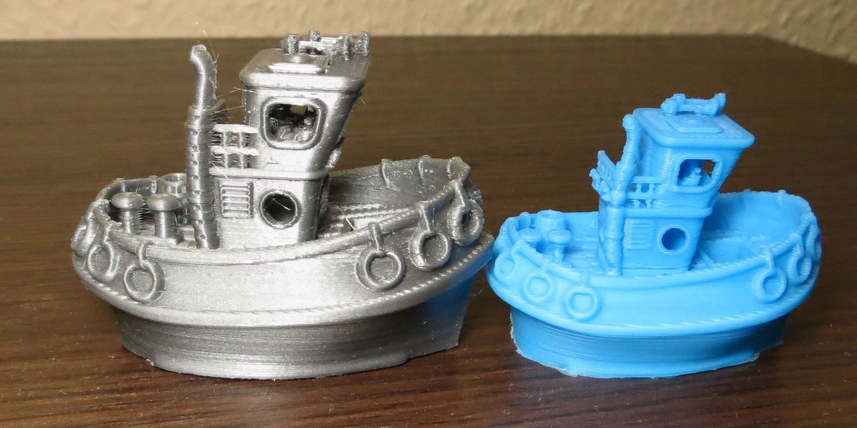

Непрочитанное сообщение 3D-SPrinter » 12 окт 2018, 14:23
ASPtr писал(а): ↑
12 окт 2018, 10:03
Фото с 3dtoday
Ну это смотря в каком масштабе напечатано. На фотке нет никаких ориентиров для сравнения. ;)
Тут viewtopic.php?f=25&t=104&start=1275#p29934 размер кораблика явно меньше, суде по толщине слоёв.

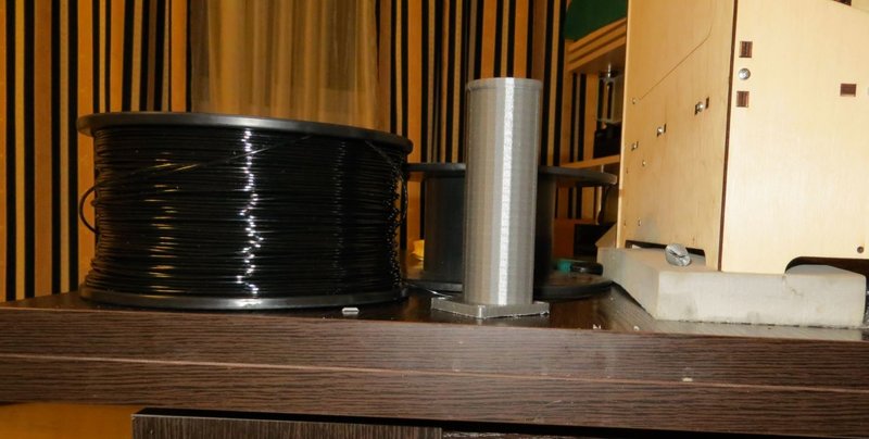

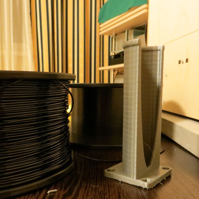

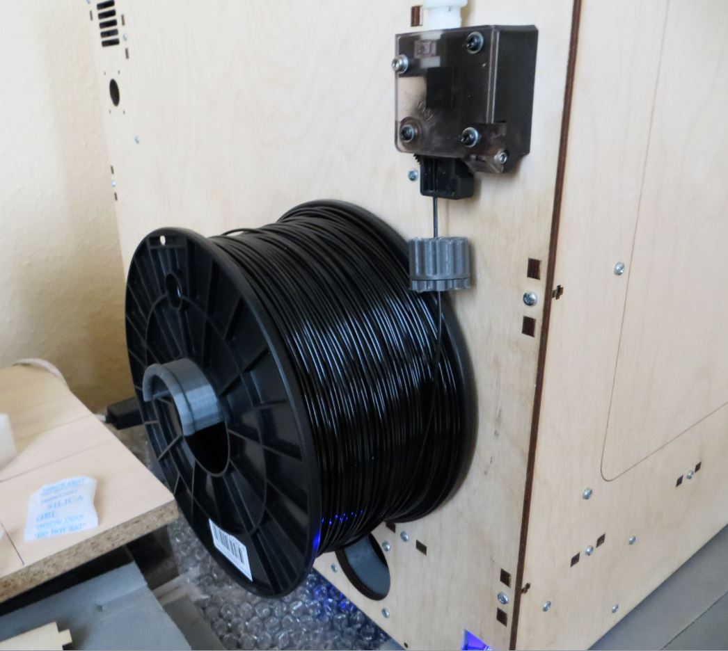

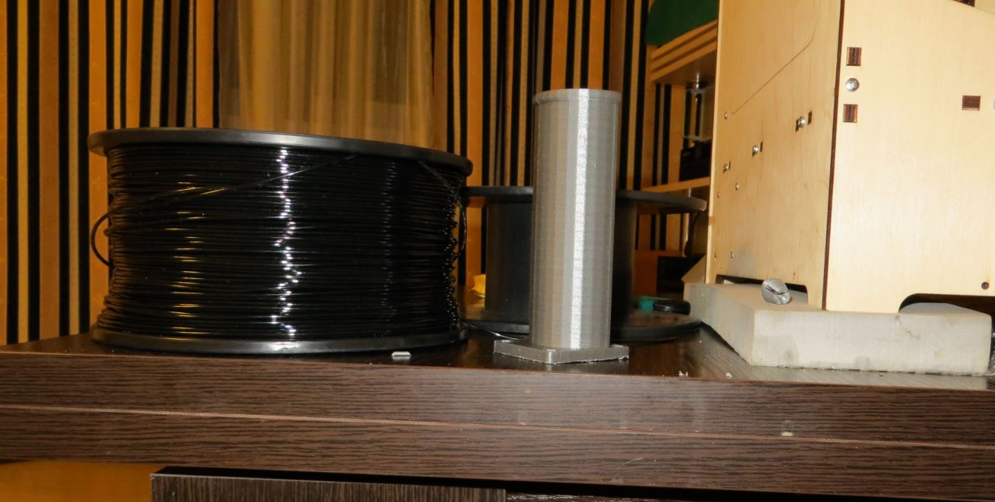

Непрочитанное сообщение Lenivo » 13 окт 2018, 21:39
Купил новую катушку PET-G китайского производителя DEXP, а катушка по ширине 105 мм. Старый держатель катушки - короткий. И на остатках серебристого пластика напечатал новый держатель - взял модель держателя от СПринтера и растянул по Z немного. Хорошо получилась. Правда, вся в полигональных квадратиках - прикольно - скорее всего эффект от растяжения модели в слайсере. Печать шла с 30% заполнением 3 часа 50 минут (полукруглая часть получилась монолитная - 100% заполнения). Тут за скоростью не гнался - так как пластика едва хватило, и если бы произошёл сбой, то перепечатывать надо было бы уже другим пластиком. Получилось и красиво, и крепко. По весу держатель получился в два раза тяжелее, чем держатель из АБС пластика - штатный из комплекта к принтеру.
Держатель катушки2.JPG (87.13 КБ) 4998 просмотров
Непрочитанное сообщение 3D-SPrinter » 13 окт 2018, 22:11
13 окт 2018, 21:39
Вот тут ещё есть модный держатель под большую катушку viewtopic.php?f=25&t=127#p4382 . Только крепление у него немного другое (под три винта).
Непрочитанное сообщение Lenivo » 14 окт 2018, 07:40
13 окт 2018, 22:11
Спасибо смотрел и этот вариант. Но все таки решил делать как сделал.
