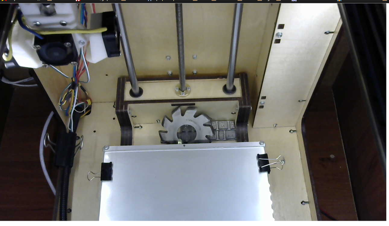

Скажите, не видел упоминания в теме.. направляющих 10мм хватает, чтобы удерживать стол без провисания? Корпус, как я понял, из 6мм фанеры. Конструкция стола не тяжела? Потом вес детали (если это не гномик и не сапог) не усугубляет?

Revenger, у меня на нем груз лежит 400 грамм ,норм :D
даже не чувствует,стол летает как пушинка

Ясно, спасибо. Просто прикинул... если корпус из 8мм фанеры, то вес конструкции под стол не 100граммов, а недавно собирал прушу из 10мм калибровки.. ну уж не такая она и несгибаемая )), в пруше меньше нагрузки всё же на стол. Хотя, если фанера 6мм, то наверное достаточно. Иначе уже были бы сообщения о проблемах.

Revenger писал(а): направляющих 10мм хватает, чтобы удерживать стол без провисания?
Я дополнительно догружаю стол грузиками для балансировки колёс грамм на 200-300, и всё ОК. :twisted:
Revenger писал(а): Иначе уже были бы сообщения о проблемах.
В общем да, 88-я страница уже, а проблем не замечено. :)

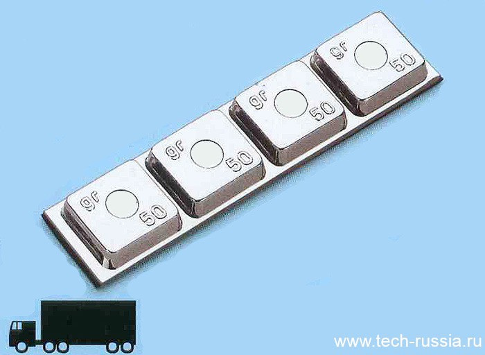

3D-SPrinter писал(а): Я дополнительно догружаю стол грузиками
:shock: :o зачем??

А теперь поподробнее. Есть смысл кровать нагрузить? Или вопрос по-другому есть ли смысл избегать утяжеления?
Я просто думал про теплоизоляцию и решил, что термозамазка для каминов под столом ( под силиконовой грелкой) будет утяжелять кровать.
Но если есть смысл её слегка нагрузить ( не забывая про возможный вес детали), то вес термоизоляции не помешает?
:shock: :o зачем??
Чтобы стол лучше продавливал возможные закусывания линейных подшипников на валах. Утяжеление стола на 200-300 гр. идёт только на пользу, но утяжеление должно быть в районе винта и валов.
Avton писал(а): ну у кого как ))))
Тока грузики для колёс надо брать не легковые, а грузовые. :D

3D-SPrinter писал(а): Тока грузики для колёс надо брать не легковые, а грузовые.
фреза самое то)))
