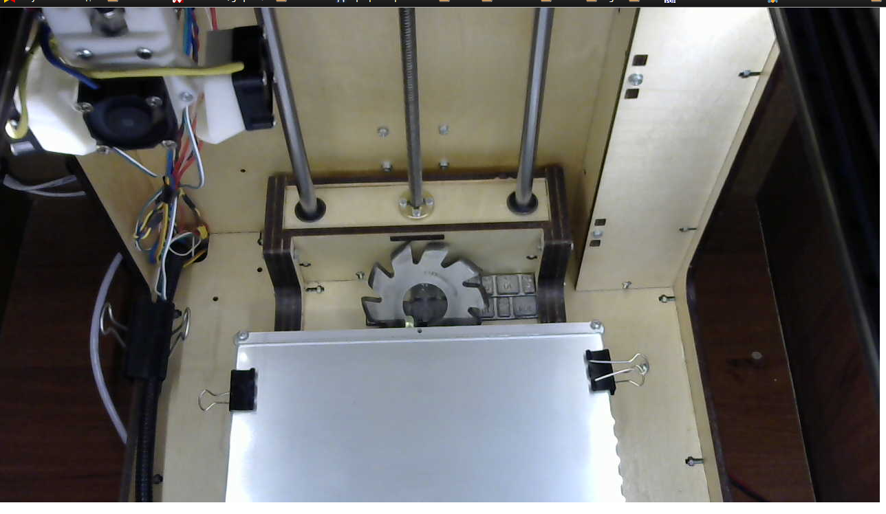

Revenger писал(а): направляющих 10мм хватает, чтобы удерживать стол без провисания?
Я дополнительно догружаю стол грузиками для балансировки колёс грамм на 200-300, и всё ОК. :twisted:

Чтобы стол лучше продавливал возможные закусывания линейных подшипников на валах. Утяжеление стола на 200-300 гр. идёт только на пользу, но утяжеление должно быть в районе винта и валов.
Avton писал(а): ну у кого как ))))
Тока грузики для колёс надо брать не легковые, а грузовые. :D

3D-SPrinter писал(а): Тока грузики для колёс надо брать не легковые, а грузовые.
фреза самое то)))
