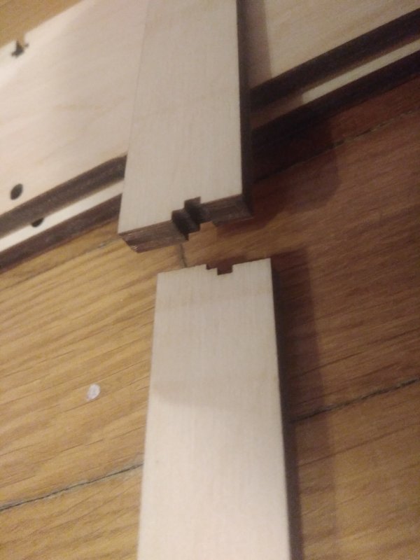

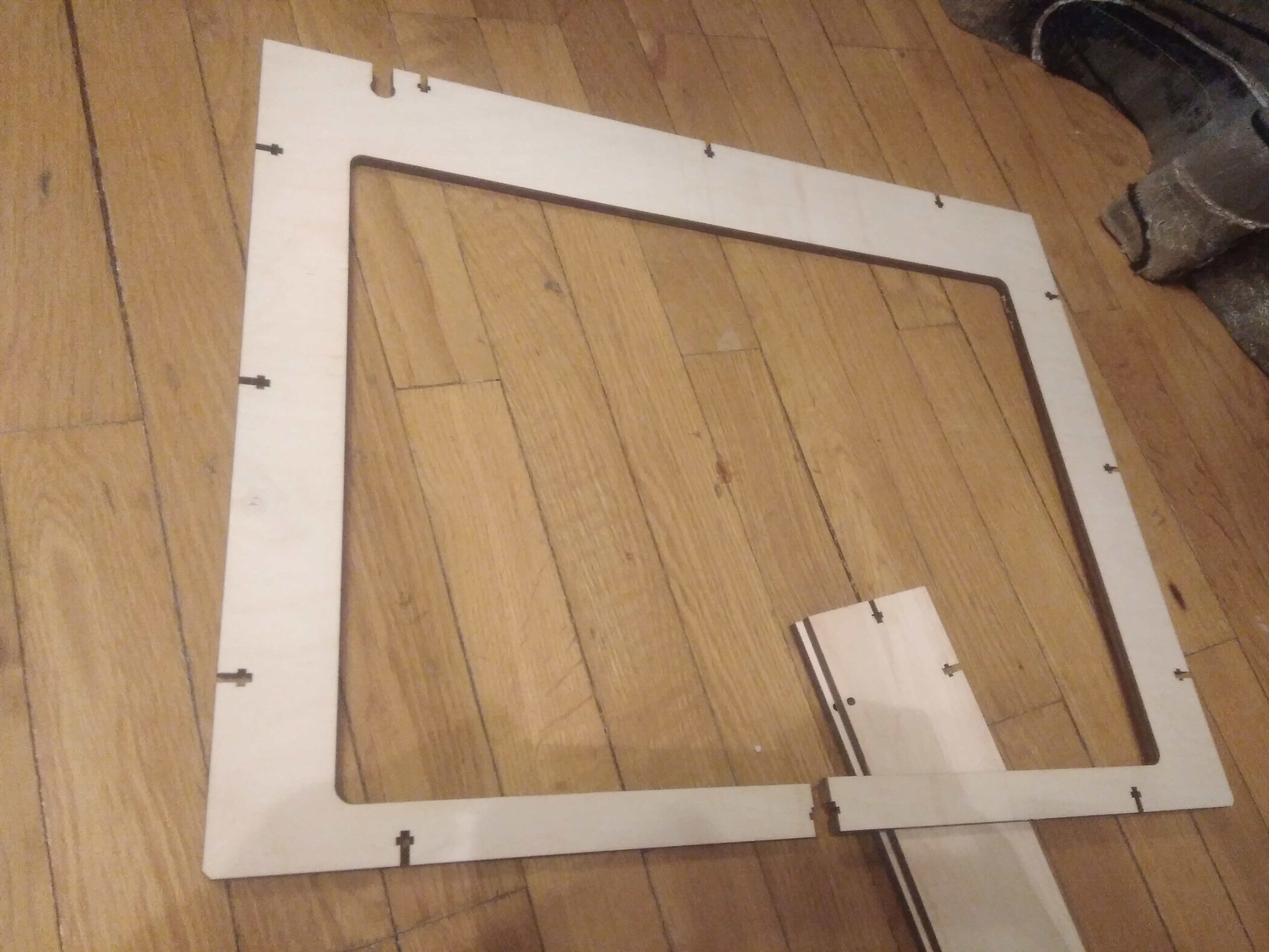

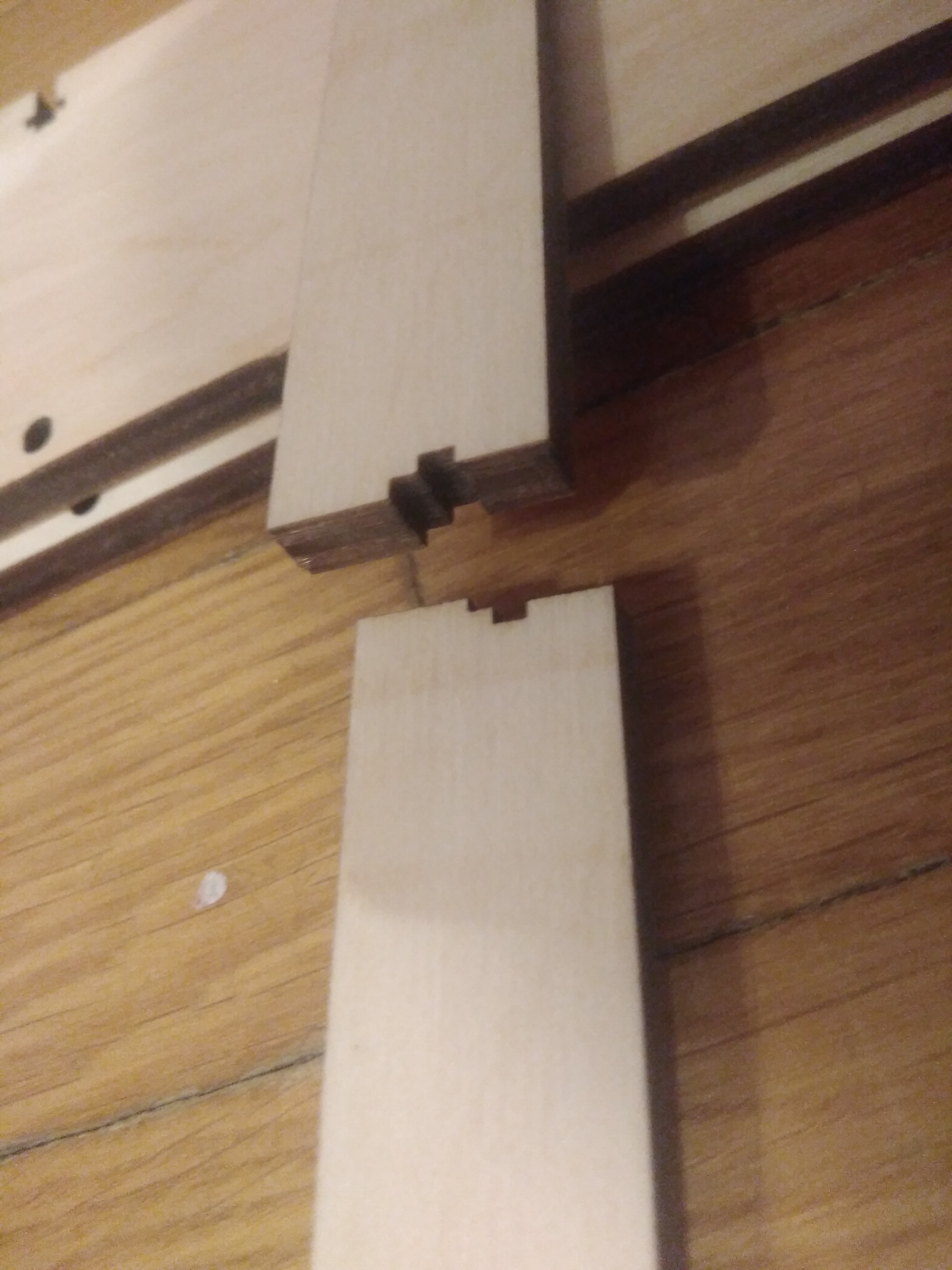

Андрей, получил КИТ 233PRO - всё вроде бы отлично (пока не собирал), спасибо! Но есть вопрос - одна из деталей в виде рамки разрезной получилась, так должно быть? Надеюсь фото прикрепятся к сообщению (оно первое на этом форуме :)
Сообщения: 7029
Re: Покупка КИТа СПринтера и ссылки на комплектующие
Непрочитанное сообщение Alex Post » 21 янв 2018, 22:48
Так и надо, иначе чтоб поставить эту крышку - придется голову отвинчивать. Крышка декоративная, закрывает ремни-рельсы только. Я себе не ставил.
