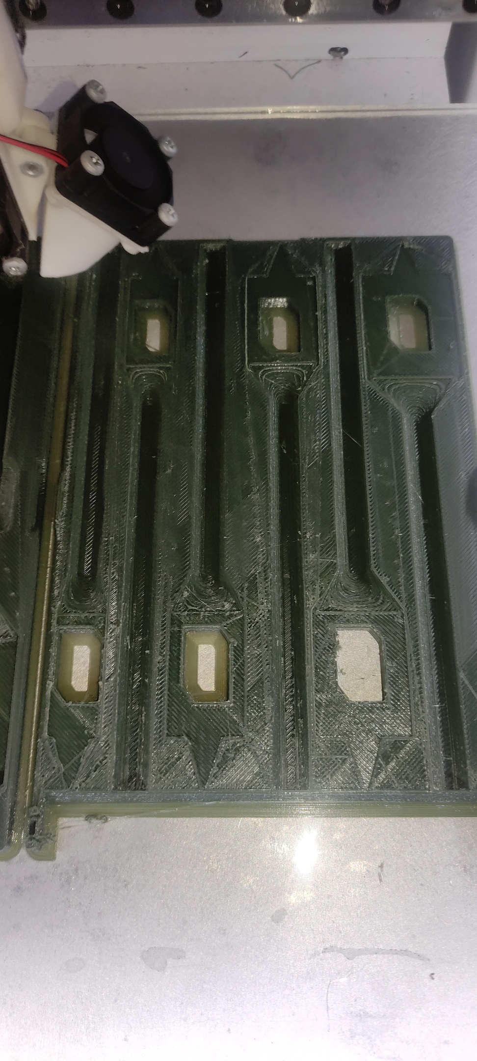

Доброго времени суток. Подскажите пожалуйста по такому вопросу. Сейчас наблюдаю за принтером (печатает) и печатает он как-то странно. В чем собственно странность, вот идет он слой, и идет он его кусками, печатаю большую по площади деталь, и заполняет он ее как-то хаотично, нельзя ли как-нибудь добавить последовательности в заполнение слоя? А то он идет область, бросит на половину, потом вернется. На вопрос, а не все ли равно, появляется мусор, грязно как-то печатает.

Непрочитанное сообщение Mazayac » 27 ноя 2021, 23:08
nickkeich писал(а):
27 ноя 2021, 22:41
Слой какой? Первый/последний по высоте?
Слайсер какой и какой версии?

Непрочитанное сообщение nickkeich » 27 ноя 2021, 23:45
Mazayac писал(а):
27 ноя 2021, 23:08
про первый не знаю, а в середине именно так и печатает, в шашечки играет, у меня включен режим печати, как это правильно, я не знаю, что бы головка не выезжала за пределы детали и он гоняет по всей детали то туда то обратно

Непрочитанное сообщение nickkeich » 27 ноя 2021, 23:51
последний слой ужасен просто

Непрочитанное сообщение 3D-SPrinter » 27 ноя 2021, 23:56
nickkeich писал(а):
27 ноя 2021, 23:51
Ну это для ПЭТГ нормально. Такой уж сопливый материальчик..
Хотя, и слайсер добавляет соплей неоптимальным заполнением (характерно для старой Куры).
Re: 3D-SPrinter MINI, 222, 232, 332 и PRO Techno из дибонда
Непрочитанное сообщение Mazayac » 28 ноя 2021, 00:09
nickkeich, с вариантами комбинга (Combing mode), который может сильно влиять на траекторию сопла и, соответственно, замедлять печать, поэкспериментируйте.
Я его полностью отключаю, ибо портит нижнюю плоскость детали.
А верх вылечит шаблон заполнения Monotonic, ради него одного стоит перейти на PrusaSlicer (да и в остальном он уделывает Курицу по многим параметрам, не вернусь на неё никогда).

Непрочитанное сообщение 3D-SPrinter » 28 ноя 2021, 00:31
Mazayac писал(а):
28 ноя 2021, 00:09
Главная прелесть старой Куры - простота. Если надо что-то быстро и без заморочек отслайсить, то вполне сойдёт.
