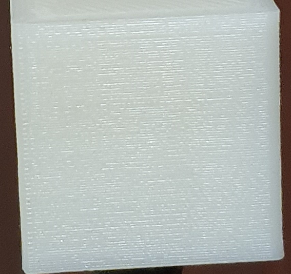

Непрочитанное сообщение AndrK » 01 окт 2019, 21:07
Поставил мотор-винт от E3D с шагом 2мм и POM гайкой. Результат на картинке. Сплошные полосы отсутствуют. Четко видна неравномерность подачи пластика.
По сравнению с тем, что было, разница большая. Моя довольна... :roll:
Непрочитанное сообщение 3D-SPrinter » 02 окт 2019, 01:20
AndrK писал(а): ↑
01 окт 2019, 21:07
Моя довольна...
И это - главное! :idea: :) А неравномерность подачи явно есть. Надо проверить / заменить шестерёнку МК8.

У меня dual drive стоит. Бороться с этим не вижу смысла. Т. к. невооруженным взглядом эти дефекты не видны, ну или надо очень сильно присматриваться под определенным углом. Да и слишком много факторов влияет. Тут и неравномерность толщины прутка, погрешность мотора и неидеальность экструдера...
