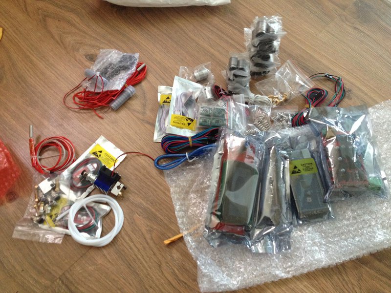

п.с. Сегодня "насыщенный" посылками день оказался... 3 за 1 раз прибыли. Почти треть принтера уже собрана :D
Этот Е3Д такой милиписичный ))) И трубки тефлоновой теперь завались.. куда её столько от жадности набрал - х.з. 3м + метр тонкой.
