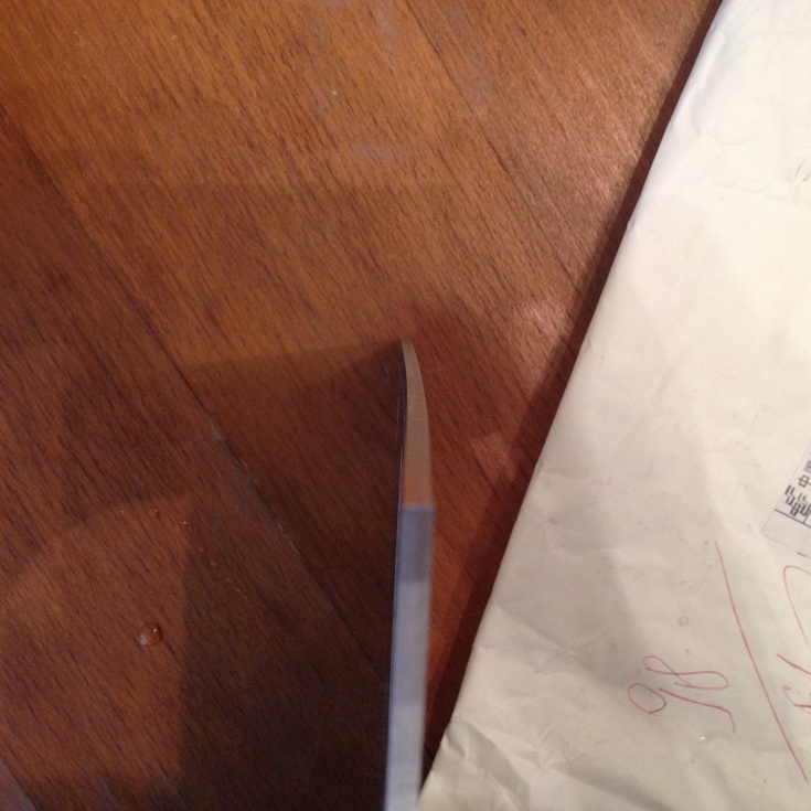

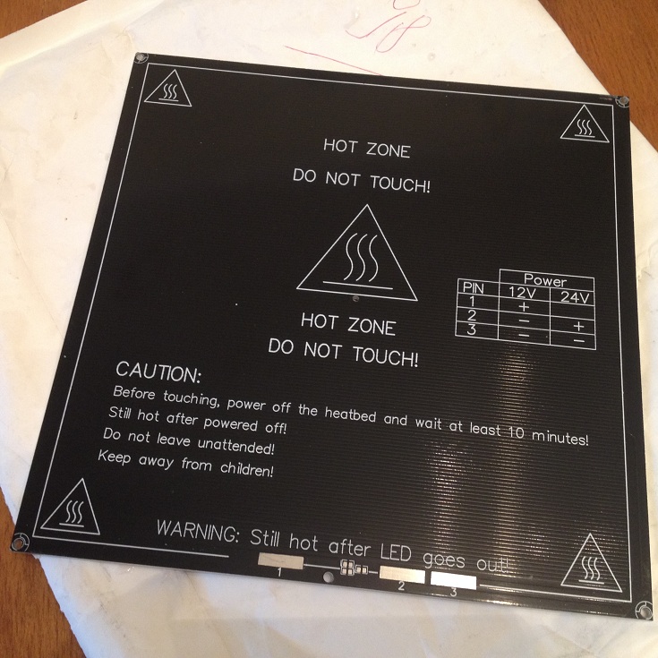

Сегодня получил первые детальки... Стол приехал и трубка тефлоновая. Стол "слегка" удивил" своим качеством...

Revenger писал(а): Стол "слегка" удивил" своим качеством...
Не исключено, что еще в китае он был прямой, но потом на нем полежали почтовые коробки с консервами и пряниками :)

Revenger писал(а): Стол приехал и трубка тефлоновая. Стол "слегка" удивил" своим качеством...
По-уму, надо бы на первой странице написать - товарищи, не покупайте алюминиевые столы, оставьте эти грабли в покое! Но вдруг у кого-то другое мнение, и грабли в радость? :?
Обычный стол из текстолита тем и хорош, что он жидкий. Его можно накрыть прямым стеклом и радоваться. При этом теплопроводность текстолита меньше, чем у алюминия, меньше тепла теряется на нижней стороне стола. Провода к текстолиту паяются в отверстия обычным паяльником, стол кладётся проводниками вверх. Ну и мыть стекло водой с мылом над раковиной гораздо удобнее, чем отскабливать всё это с алюминиевого стола, если печатать на нём без стекла. Так что не вижу я преимуществ алюминиевого стола, а недостатков - куча.

Непрочитанное сообщение Revenger » 07 май 2016, 18:53
По столу понятно (почти), что тесктолит лучше в чём то и главное проще. Но на моей китовой пруше текстолит, сверху люминь, а сверху стекло. Меня, не торопящегося в печати, устраивает то, что греется дольше, однако нагрев более равномерный (проверял пирометром).
Я совершенно не приветствую засирать алюминий всеми этими жижами, чем я мажу стекло. Просто думал, что готовый будет сразу "в одном флаконе", уж никак не такой кривой. Этот попробую поставить как он есть, дорожками наверх, а снизу утеплитель. Правда пока у себя в городе не нашел базальтового коврика.
Это другой вопрос.. главное его попробовать выровнять, а может... (надо подключить) нагрев его "вывернет" обратно :roll:

Revenger писал(а): однако нагрев более равномерный (проверял пирометром).
Может нагрев и более равномерный, но на что влияет эта равномерность? Когда обдув включается, температура стола может вообще градусов на 10-15 падать, и ничего страшного не происходит. Так что суровая практика показывает, что обычный текстолитовый стол со стеклом на прищепках - самый оптимальный и самодостаточный вариант.

Непрочитанное сообщение Revenger » 07 май 2016, 20:40
Не буду спорить. Для меня равномерность это когда начало печати АБС-ом могу произвести в любом углу стола (ну почти, один фиг у меня без теплоподложки пока и есть потери). Хотя по большому счёту, конечно, на это можно забИть. 90% печати идёт в центре.
И добавлю по обдуву... у меня (писал ранее вроде) обдув направленный, а не как на спринтере на весь стол. По этому падения нет или вообще или не заметно. По показаниям как поставил 100, так и держит, особенно стабильно стало как установил твердотельное.
п.с. Нагрел я его до сотни. Не на много дольше моего греется. Однако... естественно никакого воздействия на кривизну не произошло :roll:
Купил блин... Короче пойду ка я поругаюсь с китаем.. Чота последнее время стало довольно часто попадаться г... разного размера.
