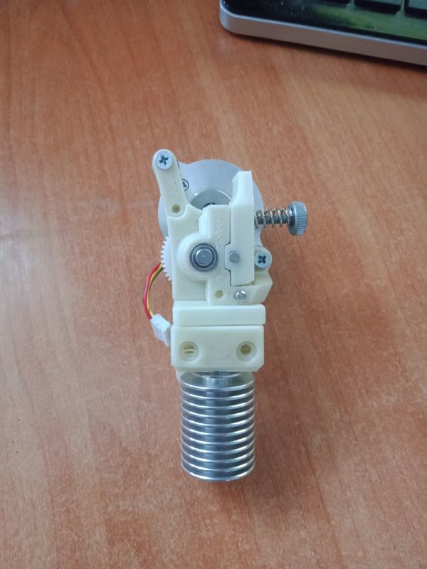

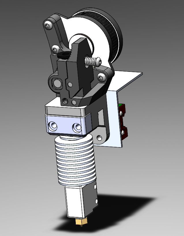

Кто захочет попробовать mimifeeder Соркина https://k3d.tech/minifeeder/
модельку нарисовал, правда сам ещё не успел попробовать.

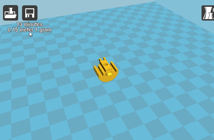

Всем привет. Как говорится help me!!! Помогите мне пожалуйста напечатать эту кнопку, нижняя ее часть печатается очень грязно. Не придумал больше я куда написать, печатаю на 3D-SPrinter, решил написать сюда.
Печатал:
PETG от Fdplast
Хотенд 235
Стол 70
слой 0,1
Сопло 0,4
Заполнение 100
Кайма
пробовал с разными вариантами поддержки.
Может ее разрезать и/или сопло поменьше ? Хочется лицо красивое.

Развернуть на столе вверх той частью, которая должна быть лицевой/чистой.
Но формы сложные, такие впору на фотополимернике печатать.

В этом и проблема, думаю разрезать чтоль, чем только.

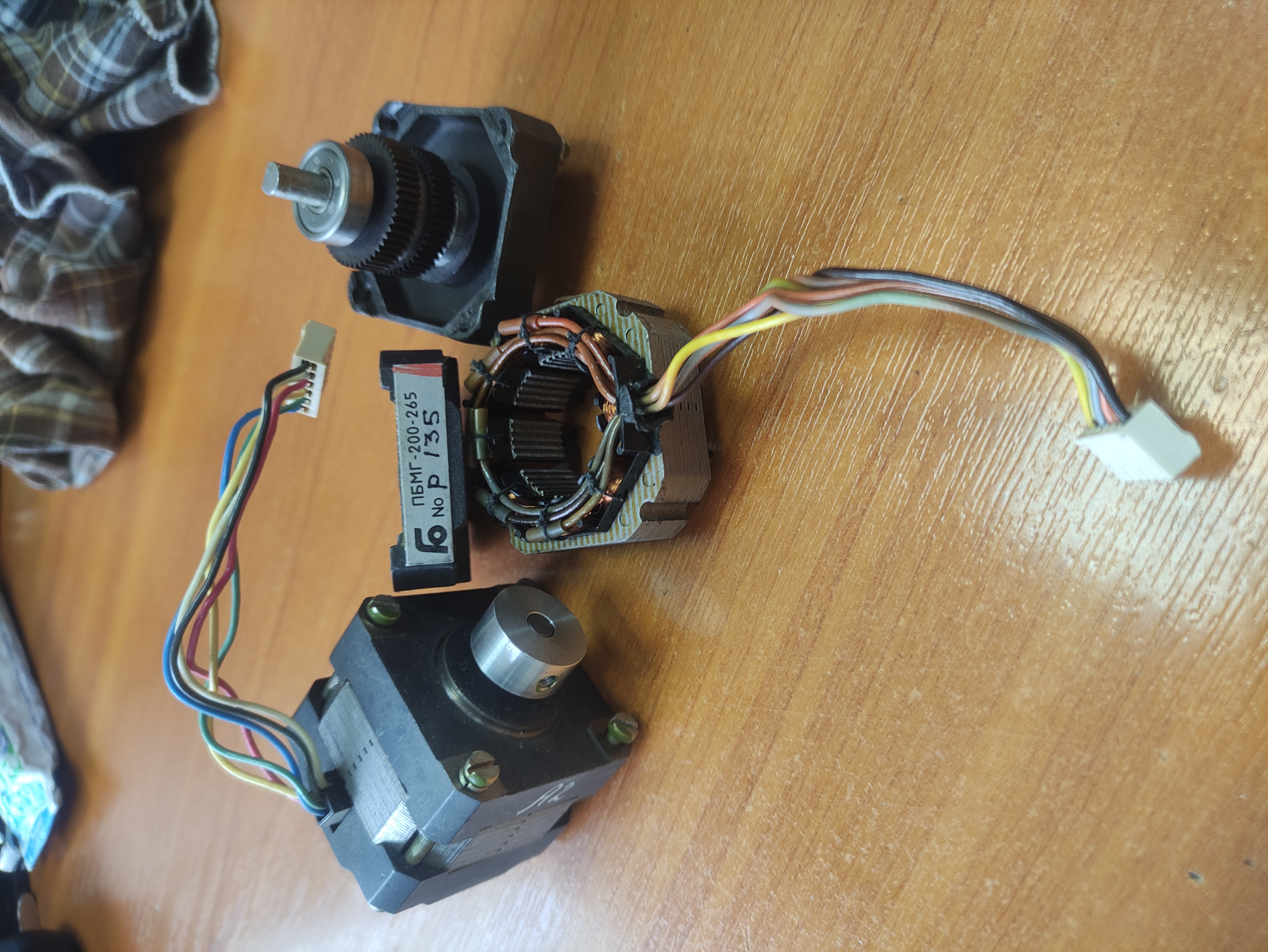

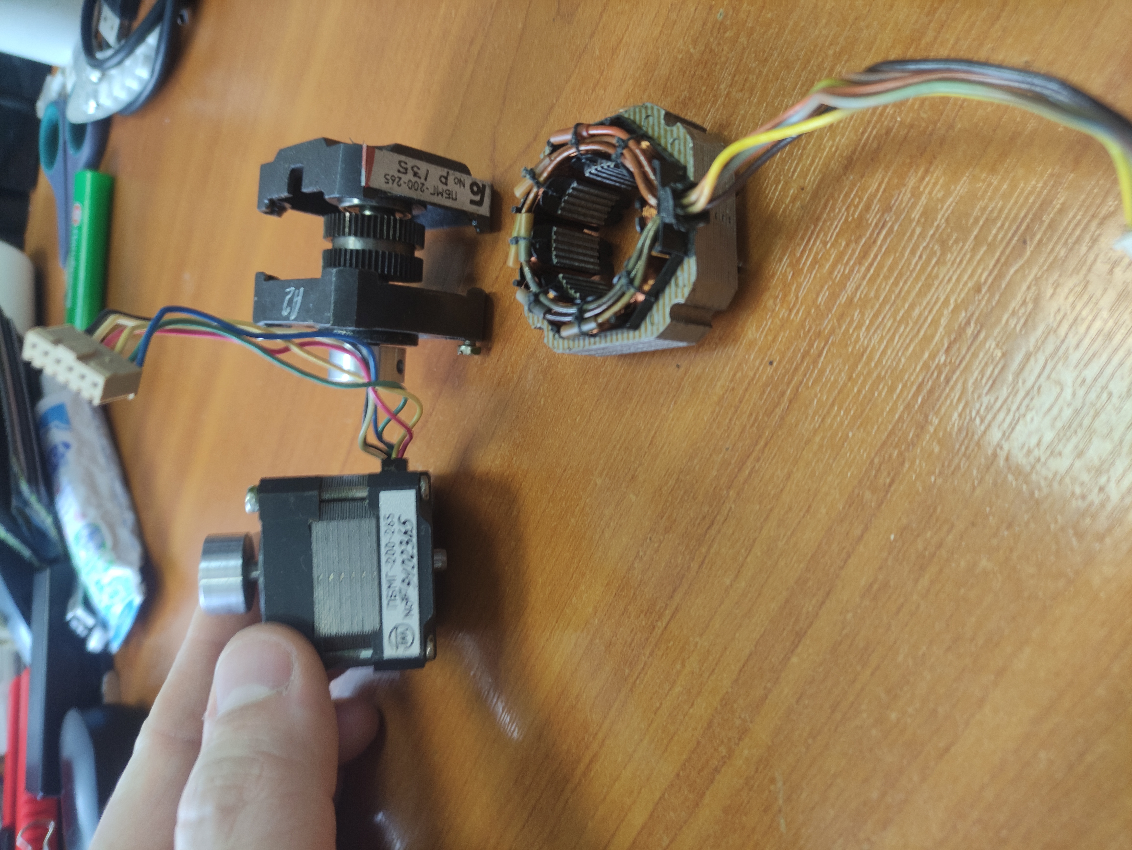

Добыл пару шаговиков, но в них что-то проводов много, как их подсоединять. может кто знает как подсоединяются шаговики на 6 проводов. Стояли они на старых флопиках, 3,5 которые.

nickkeich, Слабые они слишком. Какой-нибудь лазер ещё смогут таскать, но с небольшими скоростями и ускорениями. Я сам с таких начинал свой самодельный принтер строить. А разбирали мотор зря. Он того не требует
Шесть проводов. Четыре подряд - две обмотки с чередованием концов, а потом ещё два со средними выводами обмоток, которые не используются с драйверами с четырёх проводным подключением моторов. По Вашему типу разъемов сходу не могу сориентироваться, но подозреваю, что средние выводы обмоток - белый и черный провода. Их просто не подключаете, а при подключении к драйверу остальных четырех, два средние перекрещивание.. Есть у меня такой мотор. Дома гляну, где концы обмоток, а где средние точки, отпишусь. Если есть тестер, можно и прозвонить. Полное сопротивление обмотки что-то около 72 - 74 Ом, если мне мой склероз не изменяет.

Лучше выкиньте, не мучайтесь. Пробовал я подобные моторы лет 7 назад на заре своего принтеростроения. Ничего путного не вышло. Сейчас на алишке моторы копеечные с доставкой 3 дня.
