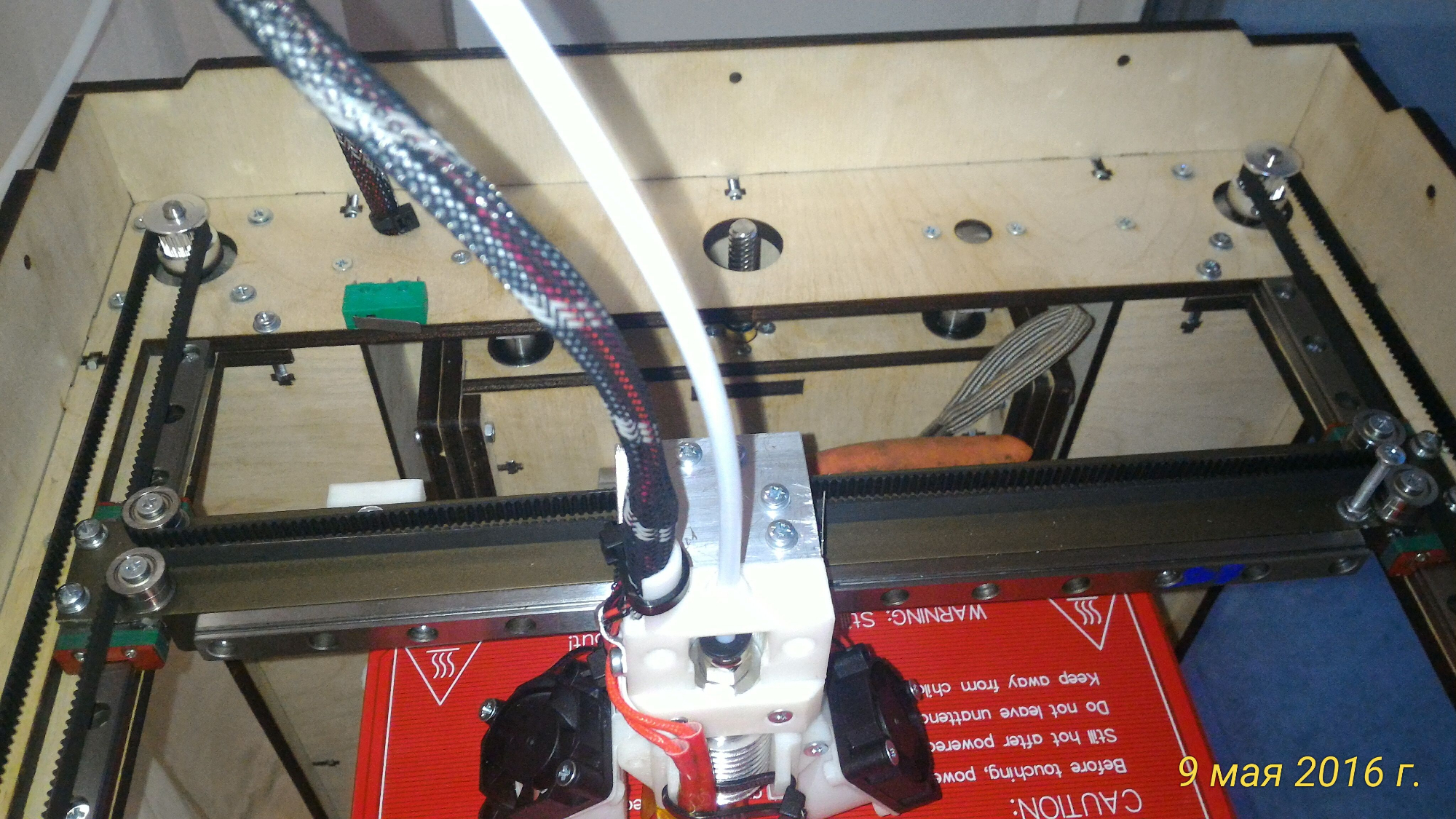

В Марлине можно ставить концевики Хмакс и Умакс? У меня одна ось не Паркуется, если другая стоит на концевике. Решил перевернуть координаты осей, х0 и у0 сделал в правом дальнем углу. Переподключил концевики на Хмин и Умин, теперь Паркуется нормально. Марлин 1.0.2.
Может я что-то не так собрал)?

Концевик оси Х не с той стороны

Концевик Х слева должен быть (положение Х MIN).
А в таком положении головка будет парковаться в правый угол, концевик должен быть Х MAX.
