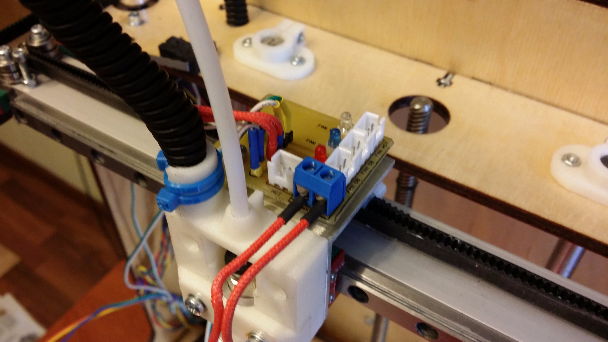

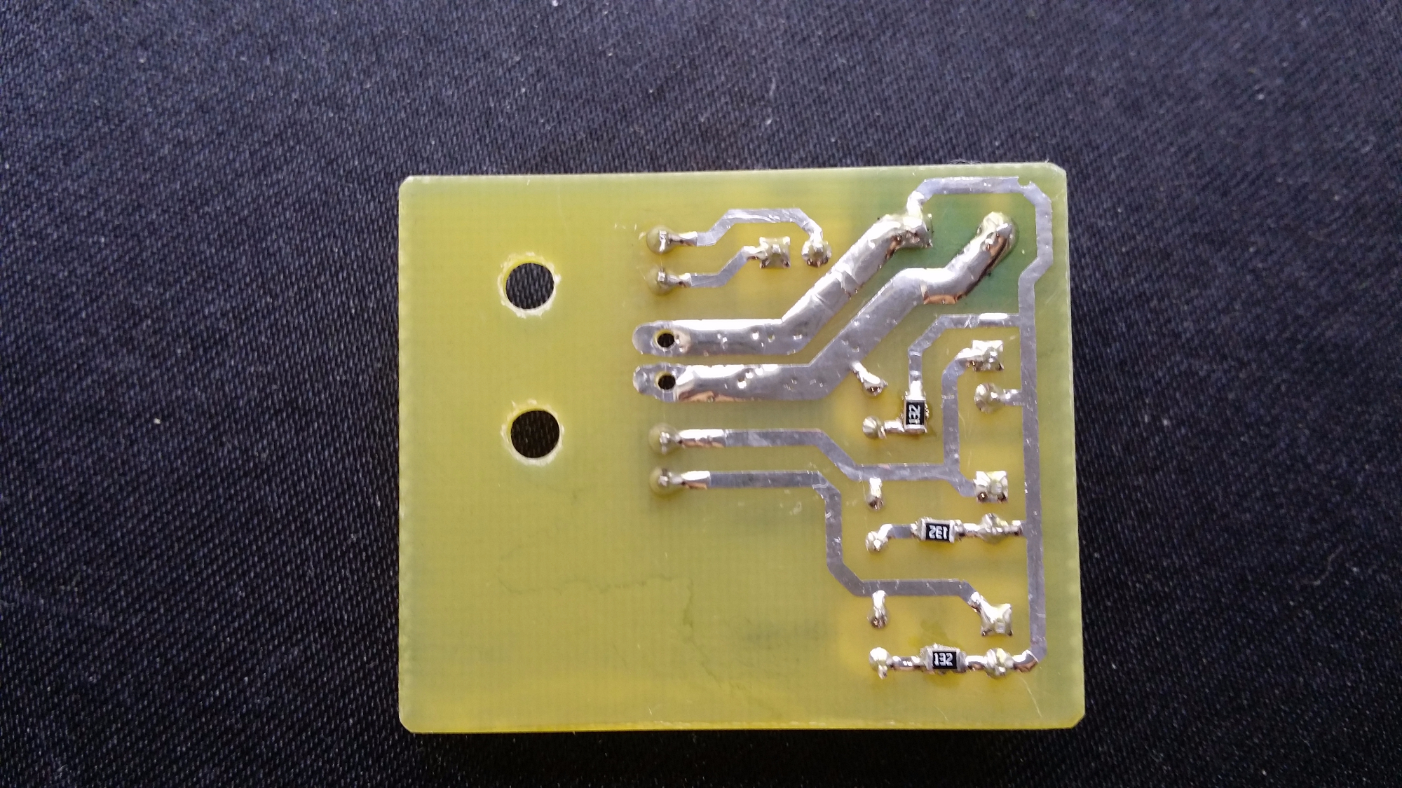

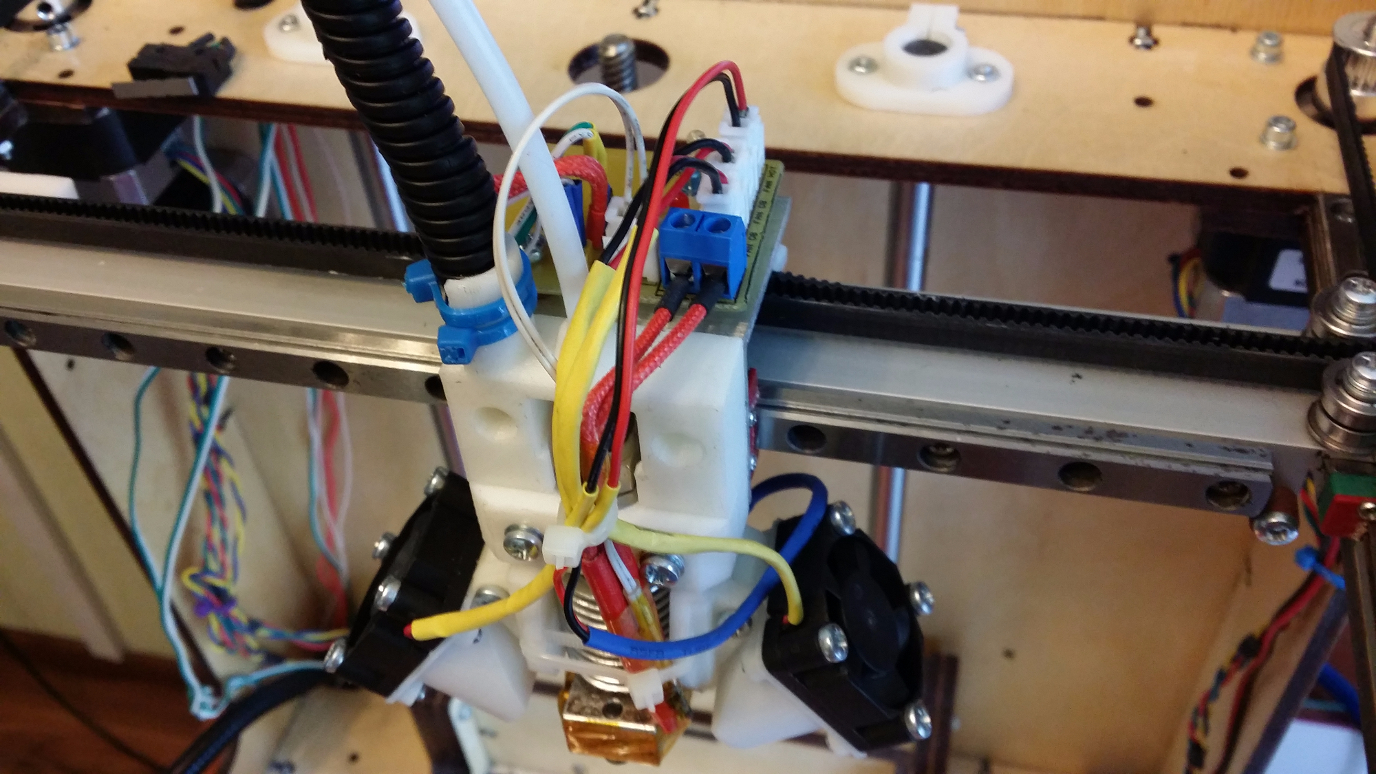

Решил немного облегчить замену всего что стоит на каретке ,чтобы не потрошить каждый раз все провода

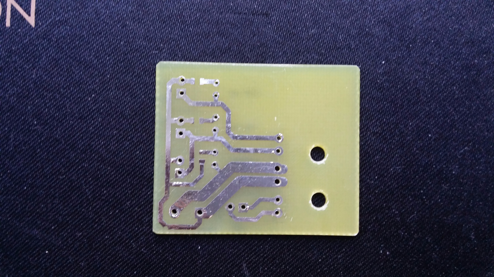

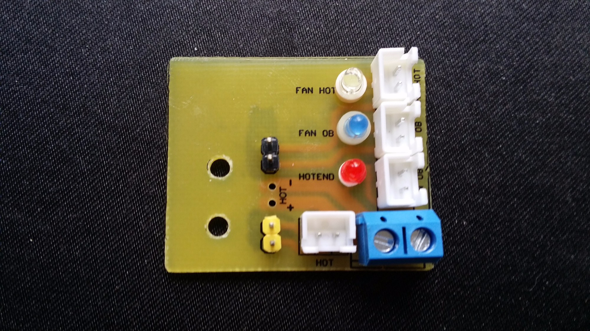

Схема и печатка в формате EAGLE

Кстати, хорошая идея. Я тоже думал, что надо ставить разъем. Но я думал взять цельный. Но это хорошая идея для сменных голов. А если надо поменять 1 пропеллер или терморезистор?
Наверно так и сделаю. Заведу все провода к каретке и поставлю набор разъемов. Плату наверно не буду разводить, соберу разъемы в какую-нибудь сборку.
Или взять планку филипс?
За идею спасибо.
За идею спасибо.

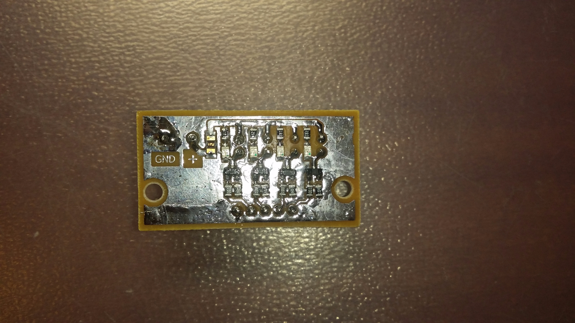

Fan Extender
Плата расширения для RAMPS на 4 канала. Делал для себя и мне удобнее было сделать выносную из соображений удобства размещения в корпусе .
Резисторы и светодиоды типоразмера 0805
Мосфеты можно ставить любые logic level ,как вариант :
http://www.chipdip.ru/product/irlml2502tr/
http://www.chipdip.ru/product/irlml2402tr/
Светодиоды по желанию
В DIP корпусе не делал ,так как не люблю да и не не было необходимости
Схема и печатка в формате EAGLE в архиве

astroiLL,
Мне было проще и быстрей было сделать плату ,чем паять что то на соплях
- Сообщения: 11065
- Поблагодарили: 1048 раз
И это правильно! ЛУТ рУлит.
А ещё лучше фоторезист http://www.chipdip.ru/product/positiv-20-200/ .
