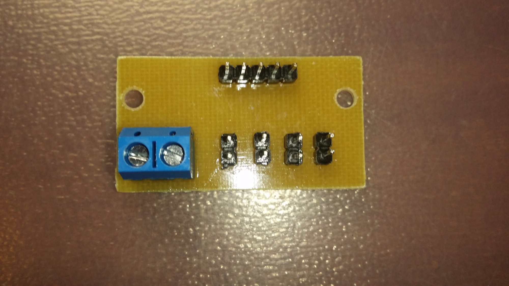

Fan Extender
Плата расширения для RAMPS на 4 канала. Делал для себя и мне удобнее было сделать выносную из соображений удобства размещения в корпусе .
Резисторы и светодиоды типоразмера 0805
Мосфеты можно ставить любые logic level ,как вариант :
http://www.chipdip.ru/product/irlml2502tr/
http://www.chipdip.ru/product/irlml2402tr/
Светодиоды по желанию
В DIP корпусе не делал ,так как не люблю да и не не было необходимости
Схема и печатка в формате EAGLE в архиве

astroiLL,
Мне было проще и быстрей было сделать плату ,чем паять что то на соплях
- Сообщения: 11065
- Поблагодарили: 1048 раз
И это правильно! ЛУТ рУлит.
А ещё лучше фоторезист http://www.chipdip.ru/product/positiv-20-200/ .
