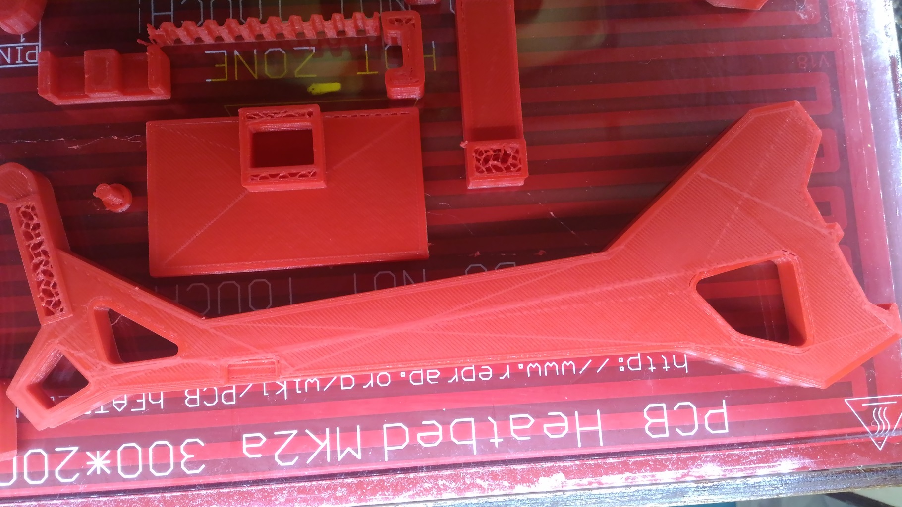

Непрочитанное сообщение MisleGon » 05 янв 2019, 20:06
Вот и я столкнулся с длинной деталью. Длинна 22 см, отогнуло только "скобу" на обоих деталях, остальное все прижато к столу. Благо отрыв не повлияет на готовую вещь в сборе, "впишется" в дизайн.
Печать ПЛА, хот 223, стол 80, скорость 70 мм/с, клей The3D.

MisleGon писал(а):
05 янв 2019, 20:06
клей The3D.
Если не дуть на первые несколько слоёв и зазор при печати первого слоя не завышен, то на этом клею АБС держится намертво, а ПЛА должен на 200% держаться по идее.

Непрочитанное сообщение lilden2008 » 05 янв 2019, 20:25
zloyevgen писал(а):
05 янв 2019, 20:14
Для ПЛА на этом клее вообще странно, что оторвало так деталь..
Скорее всего в этом месте зазор больше всего - первый слой не "втерся" в поверхность. Либо да, сразу сильно охлаждение на первом слое.
У меня на этом клее даже АБС так не подрывает.

Непрочитанное сообщение MisleGon » 05 янв 2019, 20:30
zloyevgen писал(а):
05 янв 2019, 20:14
Дует со второго слоя, первый слой 0,3 мм. Первый раз оторвало, до этого печатал жел.дорогу Дупло 15-16 см длинной, три партии напечатал - ничего не отрывало, правда пластик был ПЛА "Анютины глазки", этот ПЛА "Помидорка черри".

Непрочитанное сообщение AndrK » 05 янв 2019, 20:42
MisleGon писал(а):
05 янв 2019, 20:06
клей The3D
С этим клеем есть нюанс. Чем его слой толще, тем хуже он держит. Его надо наносить на чистое обезжиренное стекло. Я, перед каждой печатью, сначала протираю стекло обезжиривателем, самым обычным, "Обезжириватель универсальный", купленным в Леруа. Затем на тряпочку 2-3 пшика и протереть стекло.
Что-то я сомневаюсь, что дырки от ретракта. Я и 8мм ставил, при скорости 60, пропусков не было...
