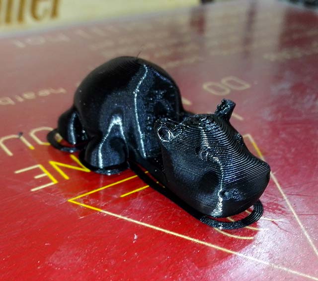

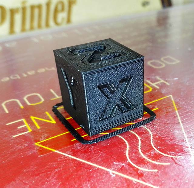

Непрочитанное сообщение Kaktus » 09 янв 2019, 23:36
Рискнул по случаю акции купить PRO-FLEX от Filamentarno. Скорость 40 (больше не добавлял), сопло 0,4; слой 0,2. Это просто Новый год какой-то! :D С соплями пока не боролся.
Непрочитанное сообщение 3D-SPrinter » 09 янв 2019, 23:59
09 янв 2019, 23:36
Это мягкий что ли? Ну и как оно лезет через боуден?
Непрочитанное сообщение Alex Post » 10 янв 2019, 12:58
09 янв 2019, 23:59
Это мягкий что ли?
Судя по описанию, это тот же SBS, только более гибкий. Если в тракте затыков нет, то полезет в боуден. Главное не торопить его ;)
Непрочитанное сообщение Kaktus » 10 янв 2019, 13:50
09 янв 2019, 23:59
Да, мягкий. Лезет нормально. На скорости 60 пробовал - порядок.
10 янв 2019, 12:58
Гибкий вполне - резинка-резинкой :) Со скоростью порядок, с соплями пока разобраться не могу - сопливый очень. Производитель рекомендует ретракт до 1мм, но это ни о чем. "Подтирание" сопла перед перемещением не помогает. Сейчас тестирую с обычным ретрактом увеличенным, если не поможет, думаю попробовать преднатяг прутка настроить.
А так пока положительные впечатления :D
Непрочитанное сообщение Kaktus » 10 янв 2019, 18:18
Насчет скорости 60 погорячился - печатает, но недолго. 40 - стабильно. С соплями как я понимаю не справиться - ни обычный ретракт, ни ретракт с преднатягом прутка не помогают. Довел ретракт до 4мм (больше срывает) эффекта никакого...
Непрочитанное сообщение Alex Post » 10 янв 2019, 19:59
Попробуй не воевать с ретрактом, а сделать перемещение, скажем, 150, коль все равно больше 40 не печатает. Должно немного помочь. Похоже, как раз резиновая эта "добавка" такая тянучая...
Непрочитанное сообщение Kaktus » 10 янв 2019, 20:22
10 янв 2019, 19:59
У меня и так перемещение 150. В прошивке скорость 300, ускорение 3000. В Кисе настроил, чтобы голова внутри модели перемещалась, подтирала сопло перед перемещением. Все равно очень сопливый. Относительно сложные модели все в соплях. Хорошо (с одной стороны), что он хорошо обрабатывается ксилолом и сольвентом - косяки подтереть можно.
