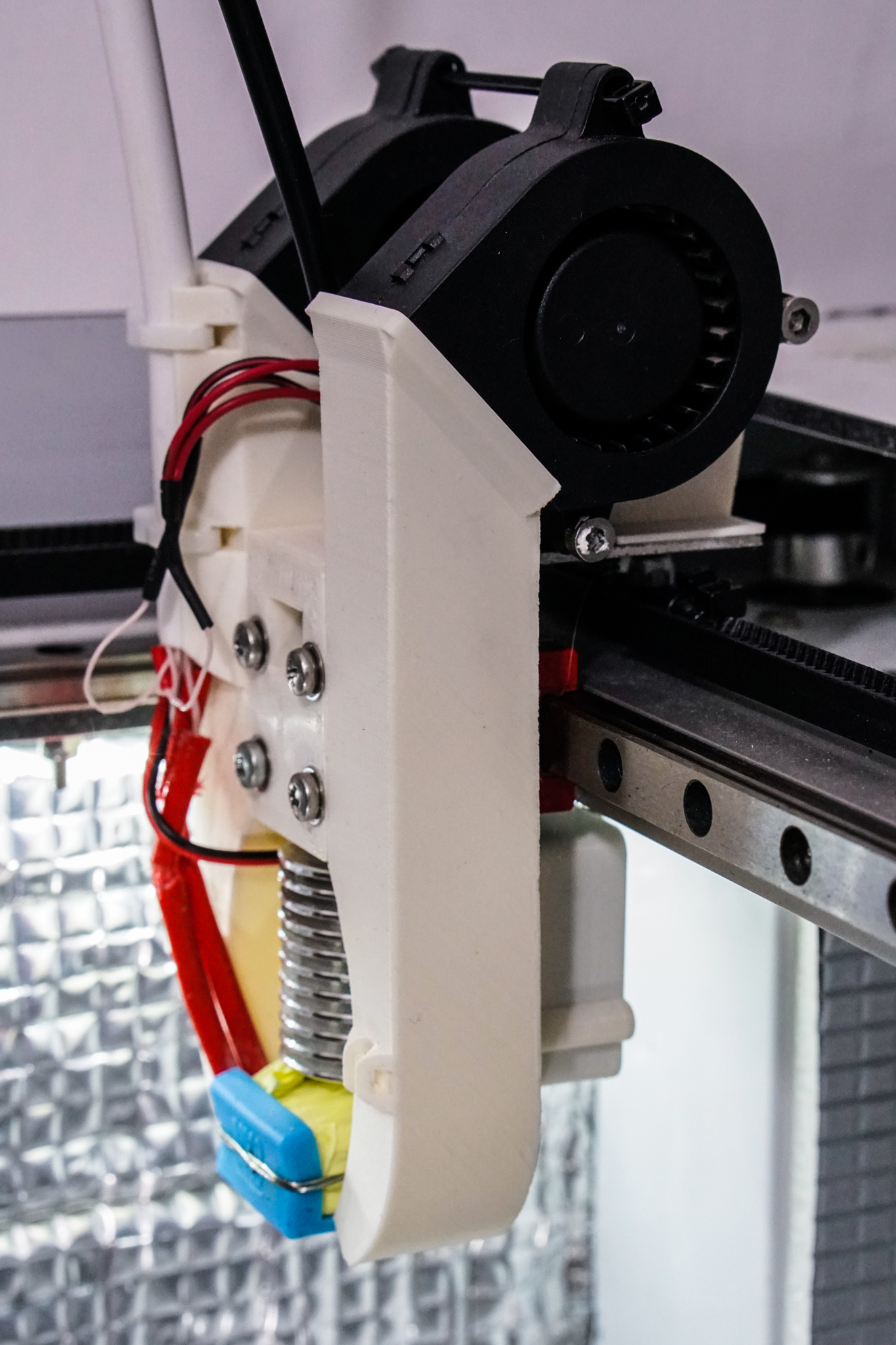

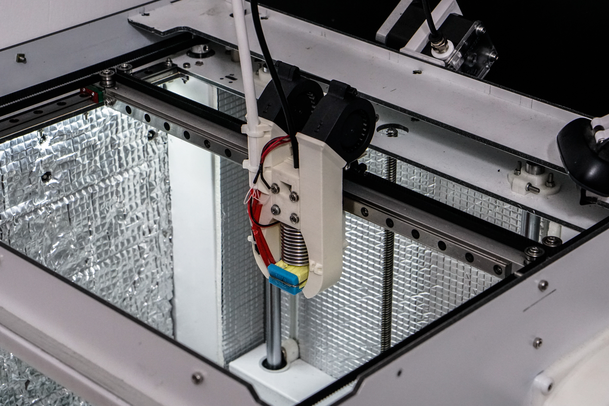

Шалом алейхем, давненько меня тут не было. Спешу поделиться радостью. Мне наконец удалось создать охлаждайку для Спринтера, которая меня полностью устроила.
Знакомьтесь, битурбо обдув на базе пары турбин 40х20 24в. Обеспечивает безтеневой избыточный обдув зоны печати холодным воздухом, взятым вдали от горячей зоны принтера. Два потока воздуха сталкиваются в районе сопла и уходят строго вертикально вниз острой струей. Напечатан из ESUN ABS MAX. Весит примерно на 30 гр больше стокового обдува Спринтера. Недостатки - трудно менять сопла, сложен в сборке, ендстоп оси X не предусмотрен ( у меня система на TMC2130 и парковка безсенсорная). В остальном охлаждайка реально ураган!
Турбины типа таких ?
https://aliexpress.ru/item/400011917870 ... 64e880ac-9
https://aliexpress.ru/item/32814937229. ... b3b3fb5c-1

Да, и это видно по-всякому...
а вот по посадке на рельс - картинки те-же...
antobel писал(а): ↑
15 апр 2020, 20:45
Ну я говорил, печать закончится - выложу фотки. Печатал до вечера :) Надеюсь фотки понятные?
Ага, а то по чертежу я крепёж к каретке на 180" представлял - вот кабель канал и удивил :lol:
