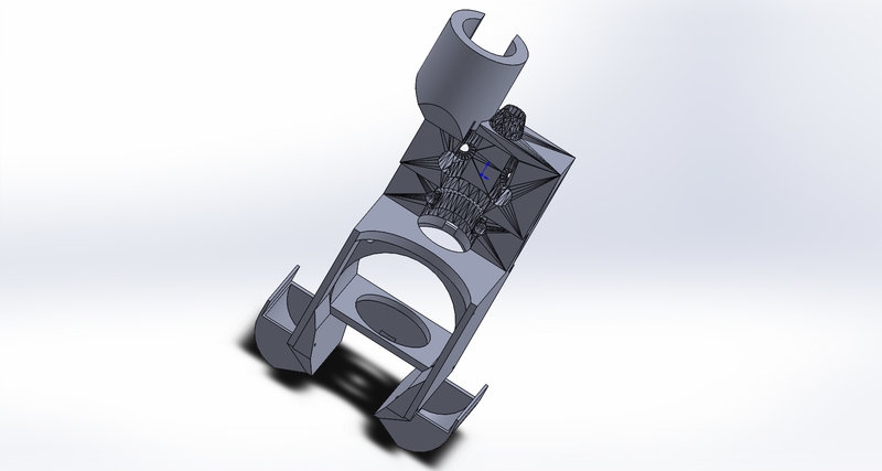

Надо на кубиках и плашках отстраиваться - штук пять напечатать на разных режимах - по 5 - 15 минут на пробник и выбрать лучшее качество. У меня получается от 3 до 5 пробников надо напечатать, чтоб в свое качество попасть. Печатаю при установке новой катушки всегда. Бывает полностью одинаковые катушки от одного производителя требуют разных установок на печать. Подбираю температуру и переэкструзию (на текущей катушке 105 %, а на предыдущей было 115%)....
Вот такую деталь (моноблок хот-енда - второй вариант) только что печатать закончил - 5,5 часов слоем 0,2мм соплом 0,4 и 30% заполнением в четыре периметра.
